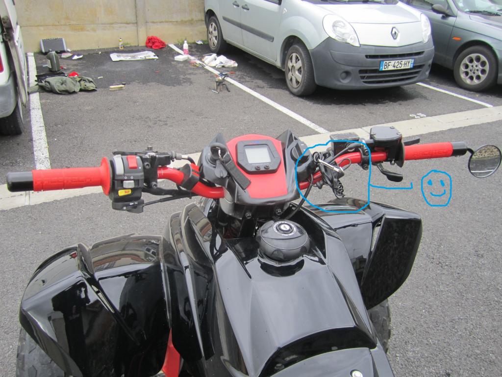

Salut a tous
apres avoir bien galere trouver la bonne facon de connecter mon coupe circuit a fourchette sur mon Demon ,j en fais profiter tout le monde :
le coupe circuit :
on le fixe au guidon d1
la bobine avant montage :
on tire les fils  du coupe circuit  , il y en a deux ,un sur le fil du CDI au niveau de la bobine et l autre a la masse
on connecte un fil  l ecrou de la masse
et l autre  sur le fils du CDI
voila  ca merite bien une petit biere aa

Bon boulot mais pense à virer le connecteur à vis et souder les fils , la gaine thermo est un plus pour l isolation aussi. Apres quelques semaines, l humidité va s installer dans le connecteur rapide et bouffer le cable avec l oxydation.
My 2cents....
