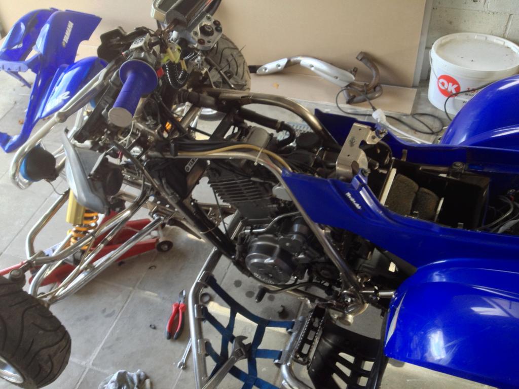

Bon, vais commencer a demonter le moulin, je ferai des photos de la fricassée

Bon, j ai demonté le moulin et ce qui suit n ets pas pour les âmes sensibles :
On dépiaute la bestiole:

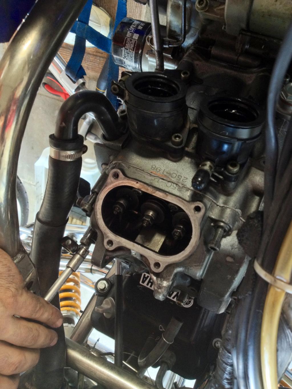

Cache soupapes retiré: pas un poil de jeux..... j aime pas trop....

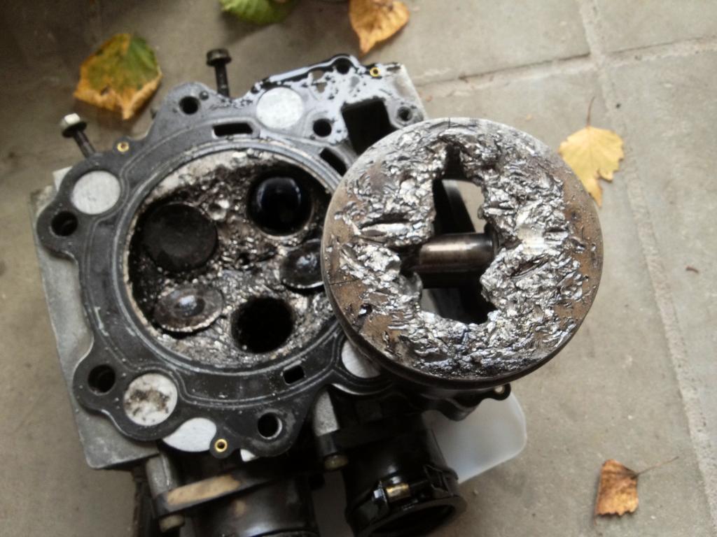

Je retire le cache culbut et une clavette se ballade pres de l arbre à cames..... plutot douteux, je me rends compte qu il manque une soupape d admission ..... Ok , bon bein elle est allée faire un bisou a mon piston  i1

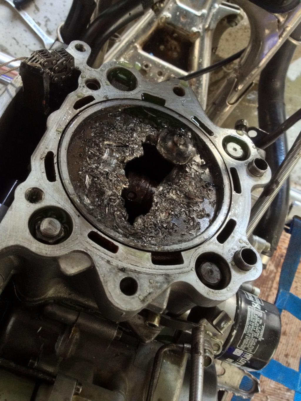

Bon ok, on vas plus loin et on deculasse ....... horreur! Le petit morceau sur la tete du piston, c ets ce qui reste de la tete de soupape....
La tronche de la chambre de combustion : fricassée totale!

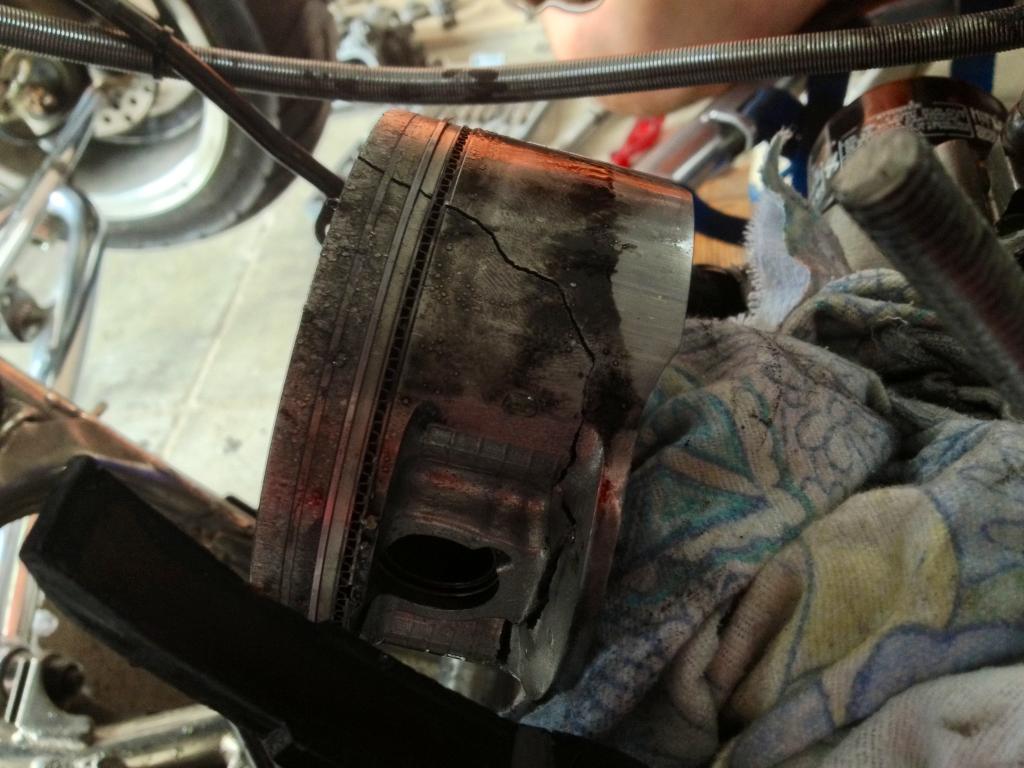

Le piston s est meme fendu sur la longueur et les jupes aussi:

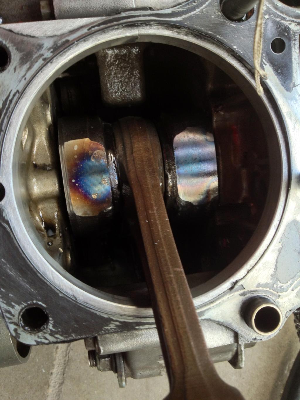

Decision prise de retirer tout le bloc, pas le choix, avec des limailles de partout et une queue de soupape dans le carter, me doutais qu il y aurai autre chose........ le vilo aussi à ramassé: rissolé meme!!!!!!
