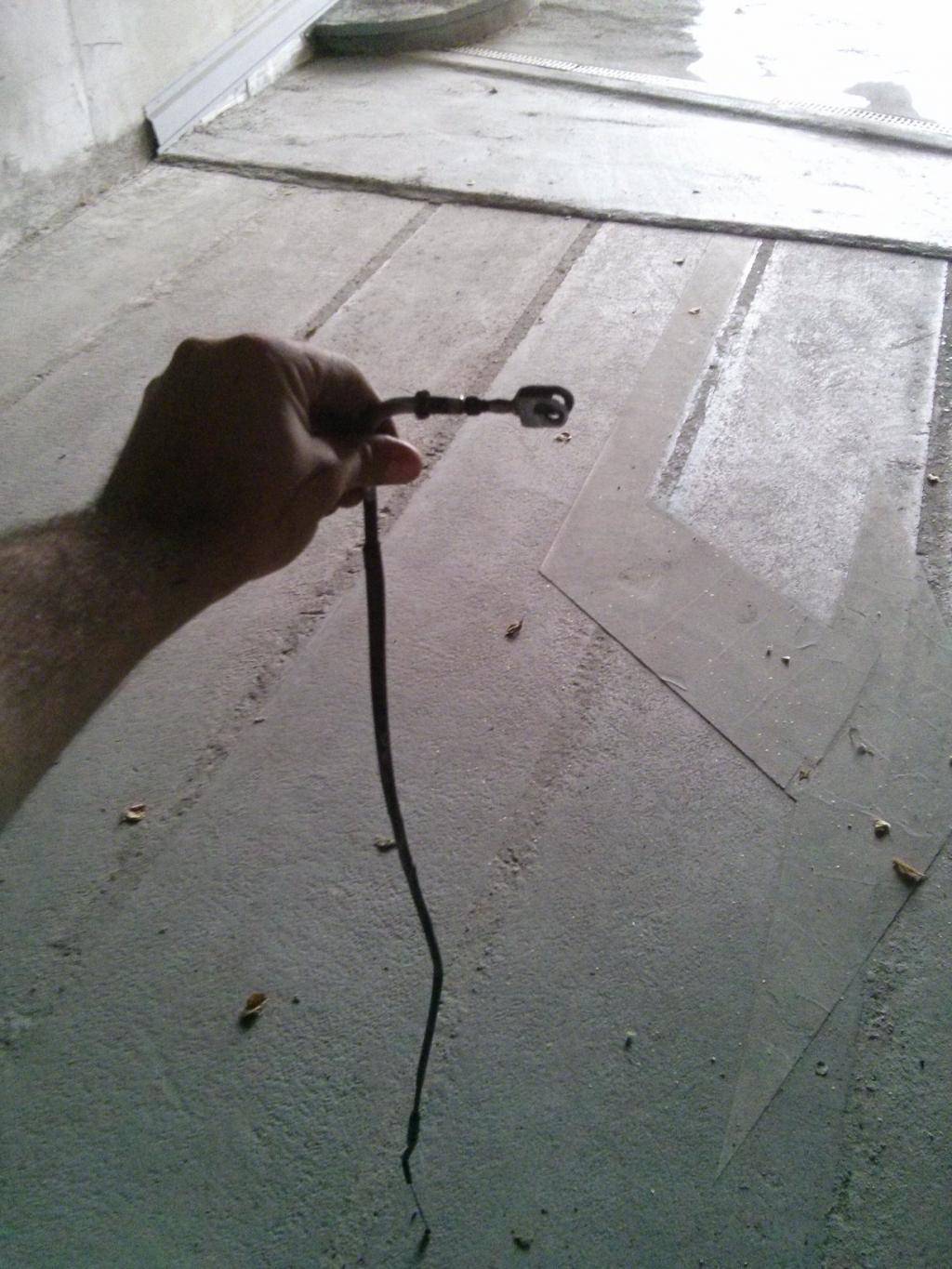

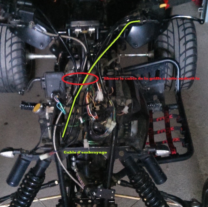

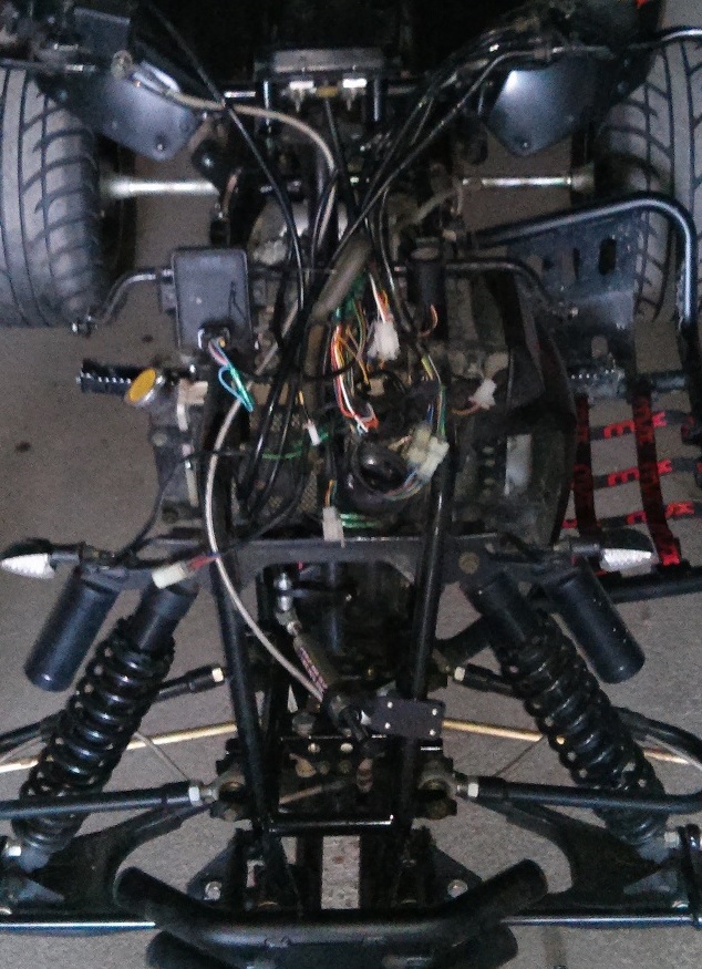

voici le TUTO concernant le remplacement du cable d'embrayage des TRITON 450.
c'est assez simple et rapide a faire.
Sur les photos j'ai enlever tout les carenages avant mais c'etait pour remplacer la bougie. Il n'est pas utile de tout demonter pour le cable.

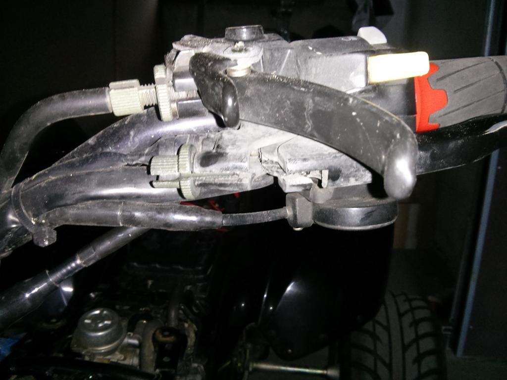

la première étape est de retirer la face avant avec le phare et l’écope latérale droite.
ensuite on liberer le cable de la poignée:
1 - visser au maximum le reglage et aligner les fentes ensemble.
2 - Tirer le coude du cable jusqu'a le faire sortir du systeme de reglage et retirer le cable de la poignée

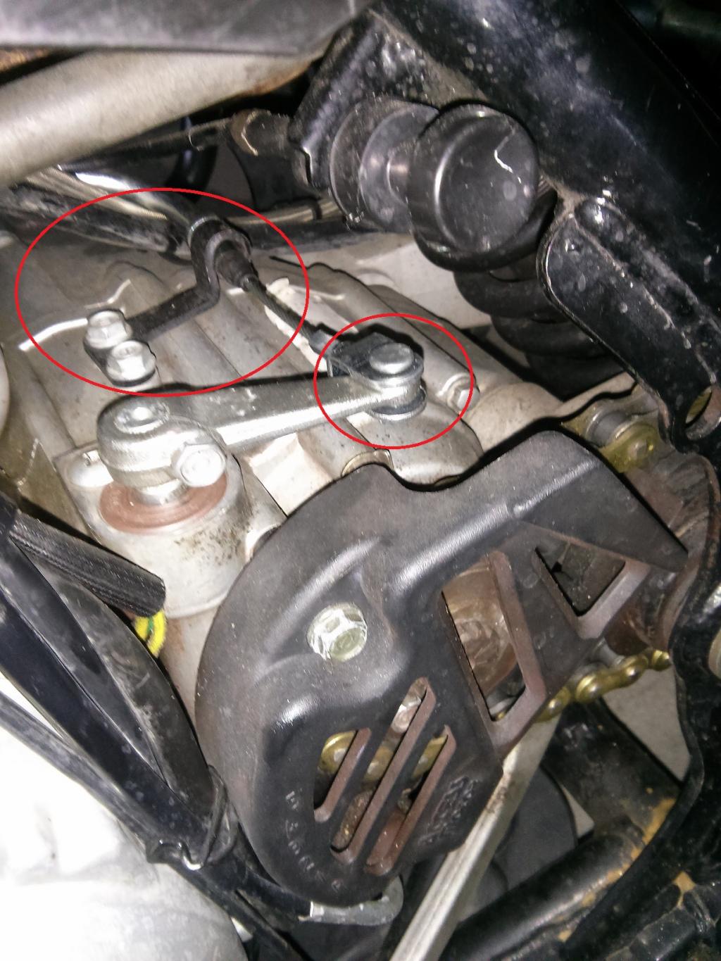

après nous avons accès a la griffe ou passe le faisceau et le cable d'embrayage.

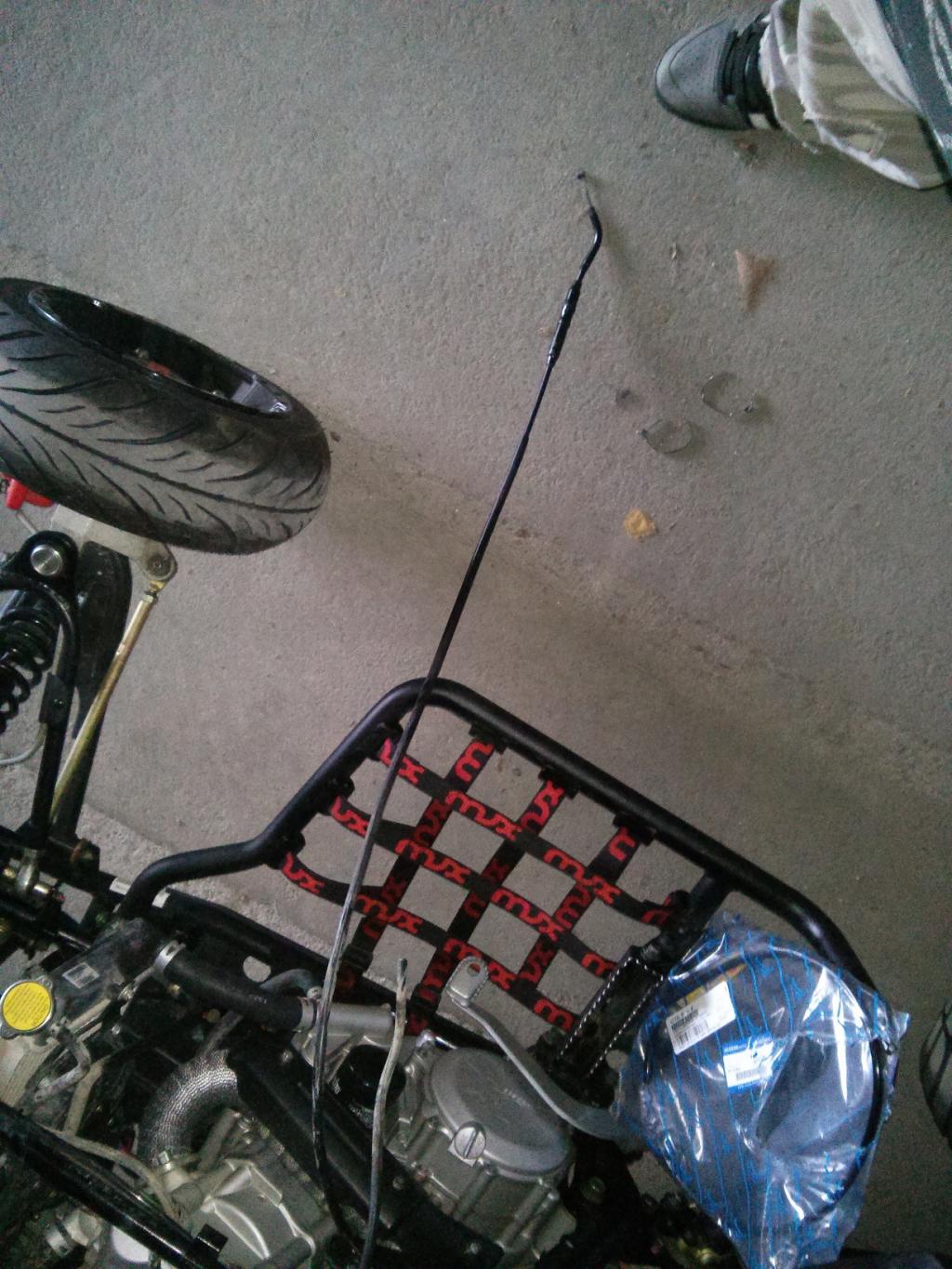

on libere le cable de la griffe puis il suffit d'enlever les collier qui le tienne le long du cadre jusqu'au dessus du collecteur

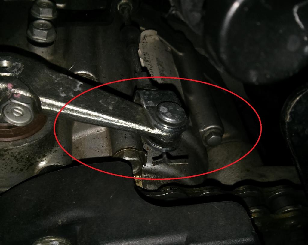

Maintenant le cable ne tiens plus que par le support sur le moteur et sur le levier de boite

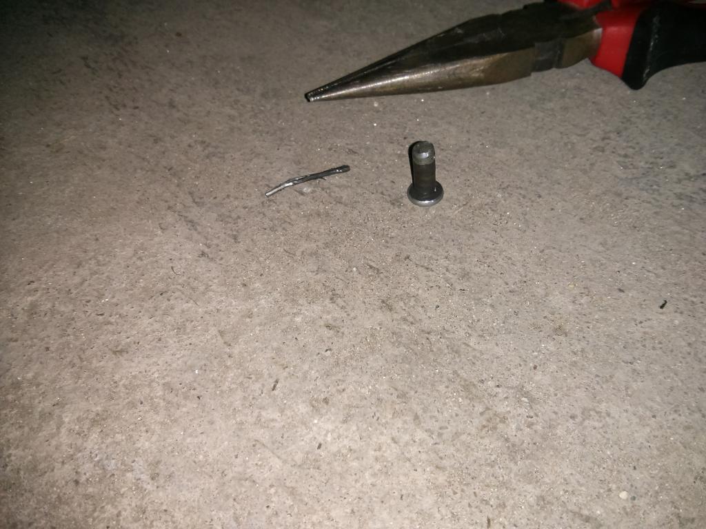

pour finir d'enlever celui ci il faut juste retirer la coupille et l'axe ici

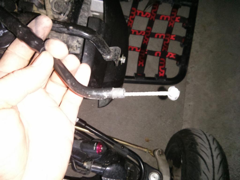

et tirer le cable du coter du collecteur pour le sortir du support.
Pour le remontage il suffit de faire tout en sens inverse sans oublier :
- prendre une goupille neuve ( preferable)
- graisser le cable ( injecter un lubrifiant liquide dans la gaine en bougeant le cable)
- faire passer le cable comme il etait avant en evitant qu'il touche le collecteur.
- ne pas plier la gaine se qui pourrait endommagerais le câble.
- refixer le cable sur le cadre au dessus du collecteur avec des collier plastique
- regler la garde a la poignée afin d'avoir environ 3 a 5 mm de jeu.
