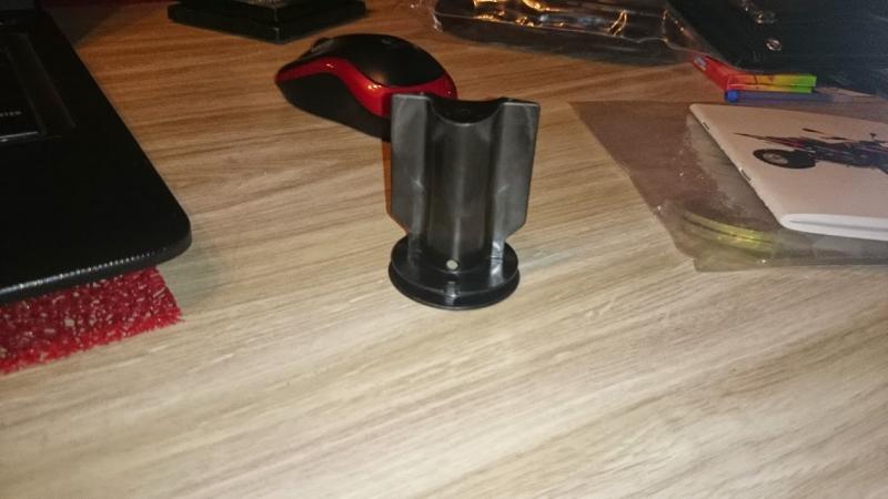

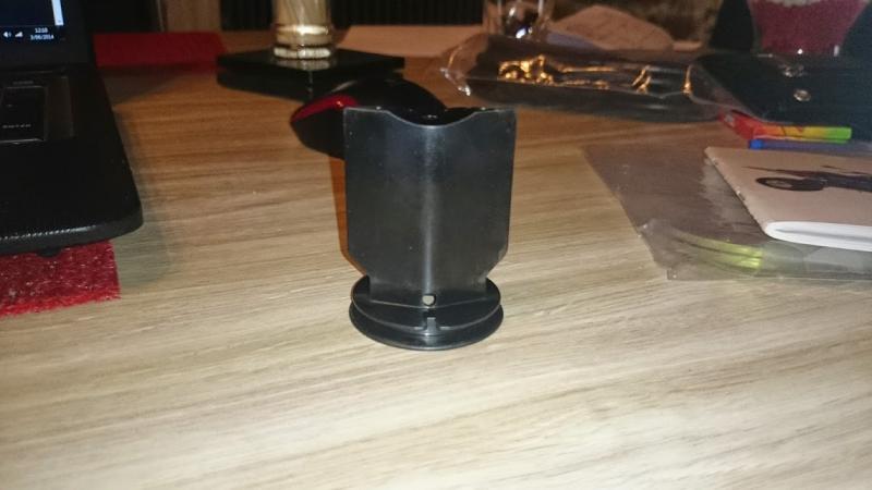

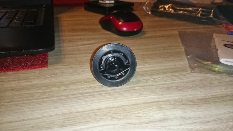

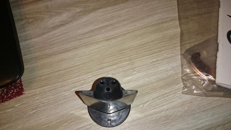

Pouvez vous me dire les pro du tétard si mon cons m'a bien débridé ma machine, voici ce que j'ai récupéré en photos ci dessous, est ce celui d'origine qui bride nos tétards ?
MessagePosté le: Mar 3 Juin - 13:21 (2014)    Sujet du message: [TRITON 450] Roadster by Séb Répondre en citant
 Oui c'est celui pour brider , tu voit les bien les trous sur ta photo 1 et 3 !! celui pour debrider n'a pas de troue a cette endroit !
Seb-Street
Inscrit le: 15 Oct 2013
Messages: 64
Date de naissance: 11/08/1992
prénom: Séb
votre revendeur: Moto Zenith
MessagePosté le: Mar 3 Juin - 15:09 (2014)    Sujet du message: [TRITON 450] Roadster by Séb Répondre en citant
Merci l'expert :)
MessagePosté le: Mar 3 Juin - 20:50 (2014)    Sujet du message: [TRITON 450] Roadster by Séb Répondre en citant
Je reconfirme celui la c le bridage.......le boisseau full n'est pas percé

MessagePosté le: Mer 4 Juin - 07:21 (2014)    Sujet du message: [TRITON 450] Roadster by Séb Répondre en citant
J'ai le bon sur le quad alors
