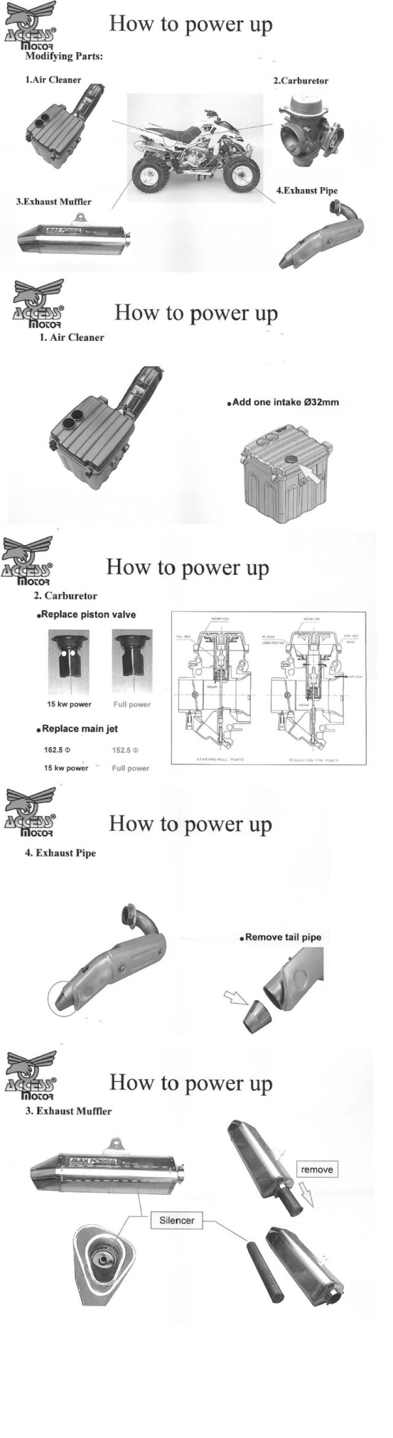

 Tu a la doc atelier du triton ? si oui tous est dedans !!
La fiche pour debridage !!

Oui j'ai la doc mais trop tard il est débridé façon :p

MessagePosté le: Mer 23 Avr - 20:38 (2014)    Sujet du message: [TRITON 450] Roadster by Séb Répondre en citant
 Perso a l'occaz verifie quand meme tous les different point du debridage comme sur la fiche que je tes mis plus haut certain ce sont déjà fait avoir avec un debridage fait a moitier !!

MessagePosté le: Mar 29 Avr - 10:30 (2014)    Sujet du message: [TRITON 450] Roadster by Séb Répondre en citant
Hello,
D'accord avec Doggy67 pour le debridage fait à moitié...
Avez vous des ref pour le boisseau et le gicleur !!! j'ai un doute , merci de vos reponses
MessagePosté le: Mar 29 Avr - 10:55 (2014)    Sujet du message: [TRITON 450] Roadster by Séb Répondre en citant
 gicleur oui , regarde chez ezyquad tu a toute les taille de gicleur mikuni , apres boisseau il faut que je retrouve mon lien !!
MessagePosté le: Mar 29 Avr - 10:57 (2014)    Sujet du message: [TRITON 450] Roadster by Séb Répondre en citant
 Combien ce sont fait avoir avec un debridage fait a moitier , il suffit de regarder sur le net triton ou autre !! et des fois rien n'était fait ou alors en pire !!
