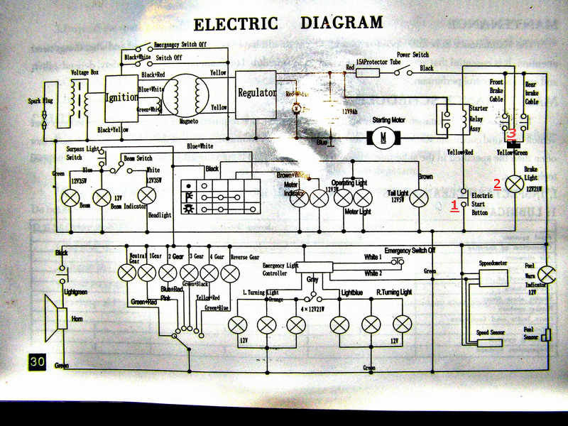

MessagePosté le: Ven 1 Nov - 15:50 (2013)    Sujet du message: [Résolu]Problème de démarrage (Acxa 200 équivalent Bashan 200 S7) Répondre en citant
Merci 6host pour les infos mais je tourne en rond quand même et en regardant le schéma même si je suis pas doué pour moi la panne vient d'un fil vert et je vois qu'il y a une sorte d'interupteur mais j ene e trouve pas sur la machine si quelqu'un peut m'aider
MessagePosté le: Ven 1 Nov - 17:51 (2013)    Sujet du message: [Résolu]Problème de démarrage (Acxa 200 équivalent Bashan 200 S7) Répondre en citant
Je crois que j'ai pas demander la bonne chose car ça serait plus tout le system de droite qui me pose problème bon enfin je me mélange les pinceau pas évident du tout.
MessagePosté le: Ven 1 Nov - 21:33 (2013)    Sujet du message: [Résolu]Problème de démarrage (Acxa 200 équivalent Bashan 200 S7) Répondre en citant
Je capitule je comprend rien et malheureusement j'en ai trop démonter sans savoir. Voila le bilan du soir un peu deg quand même
MessagePosté le: Ven 1 Nov - 23:55 (2013)    Sujet du message: [Résolu]Problème de démarrage (Acxa 200 équivalent Bashan 200 S7) Répondre en citant
Bon même si je flotte complet j'essaye de comprendre je vous raconte pas les aspirine (whisky), donc sur l'image suivante
1 = Bouton de démarrage
2 = Témoin sur le compteur
3 = Tous ce qu'il y a autour je ne sais pas je pige pas la si vous pouvez m'aider merci d'avance
6host
Inscrit le: 22 Oct 2013
Messages: 430
Date de naissance: 22/07/1979
prénom: Seb
MessagePosté le: Sam 2 Nov - 00:21 (2013)    Sujet du message: [Résolu]Problème de démarrage (Acxa 200 équivalent Bashan 200 S7) Répondre en citant
Le 2 c est le circuit de feux stop (fil d impulsion et ampoule) et le 3 c est les switch de freins avant (au levier) et le frein arrière !
MessagePosté le: Sam 2 Nov - 00:26 (2013)    Sujet du message: [Résolu]Problème de démarrage (Acxa 200 équivalent Bashan 200 S7) Répondre en citant
Ok merci Sébastien car en testant mes fils le fil en central au numéro 3 ne réagis pas avec le metrix donc je pense qu'il faut que je le sonde ou c'est normal.
