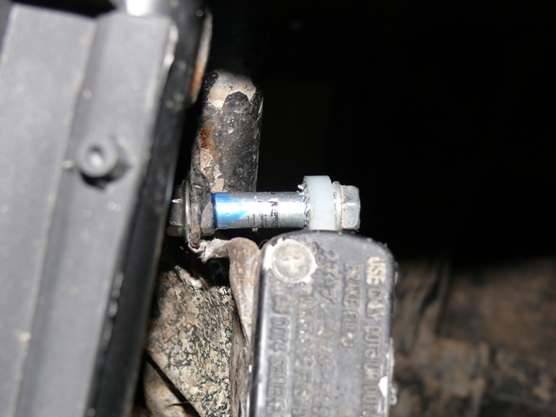

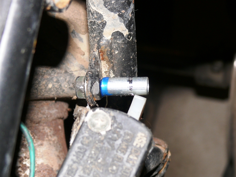

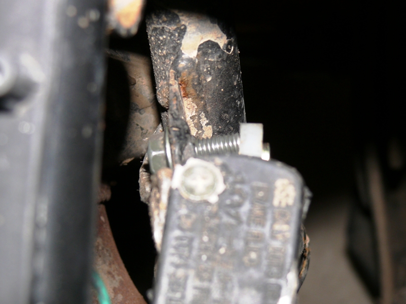

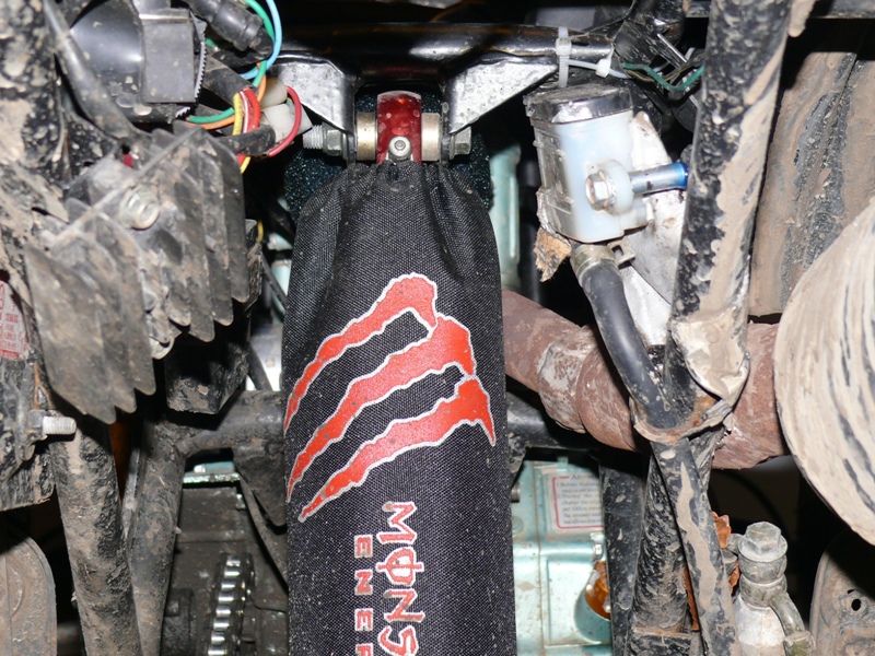

Sur mon Bashan enfin je pense sur les autres aussi le vase est trés mal placé, donc je vais essayer pour une fois de faire un tuto soyez indulgent c'est le premier.

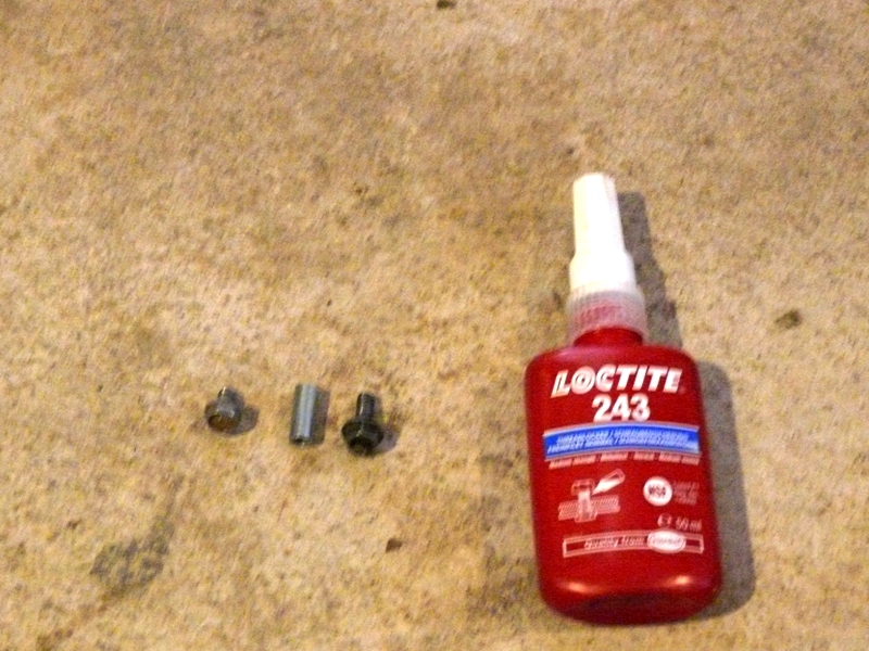

Matériels deux boulon de 6 une entretoise fileté et surtout de loctite :
Aprés démontage de mon vase j'ai remit un boulon sur la fixation existante :
En suite de loctite l'entretoise :
Puis pour finir chose quej'avais oublier deux rondelles frein le vase et le boulon avec loctite bien sur voila le resultat on peut acéder au vase plus facilement surtout pour enlever les vises du dessus

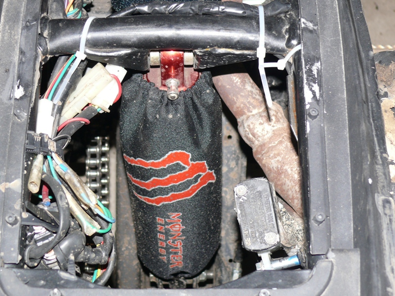

Fais une vue d ensemble.
MessagePosté le: Mar 5 Nov - 15:17 (2013)    Sujet du message: Déplacement vase de liquide de frein Répondre en citant
Ok donc vue d'ensemble désolé mais test avant de lire le forum donc le quad vraiment sale, teste satisfaisant ça bouge pas.
Comme vous le voyez on peut desserrer la vis sans problème.

merci, oui tu peut pas dévisser une vis du capuchon donc la plus de souci en plus j'ai refait des fils au passage car tout était en vrac sous la selle voir trop tendu.
