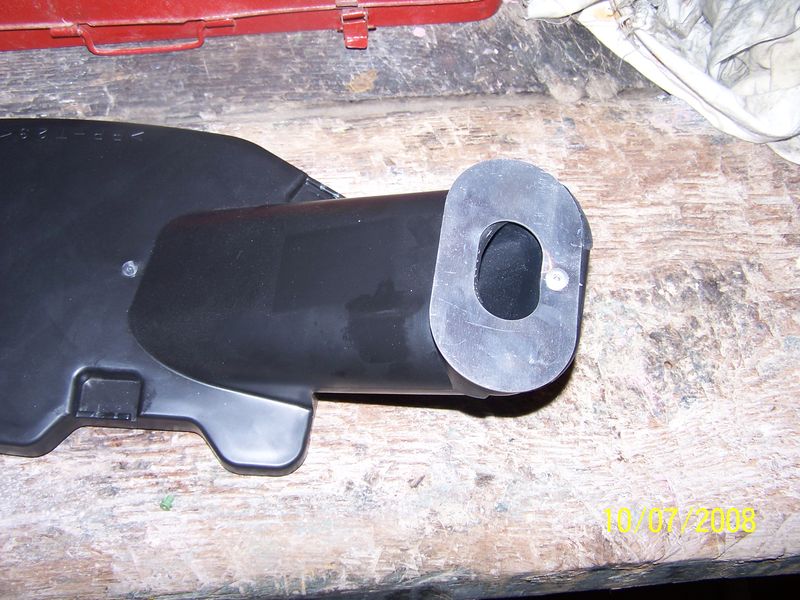

Salut!!! J'ai entendu dire qu'il y avais un réducteur au niveau de la boite a air a quoi ça ressemble et ou exactement se trouve t'il mon raptor a l'homologation quaddy
MessagePosté le: Mer 12 Fév - 01:49 (2014)    Sujet du message: [700 RAPTOR] projet superquadeur by sonic82 Répondre en citant
C'était pas Quaddy qui faisait cette bride mais l'homologateur Dresel, donc tu devrais pas l'avoir.
Donc il suffisait de faire sauté la grosse rondelle et de la retiré avec le morceau de tuyau au bout qui réduisait l'arrivée d'air dans la boite.

MessagePosté le: Mer 12 Fév - 11:33 (2014)    Sujet du message: [700 RAPTOR] projet superquadeur by sonic82 Répondre en citant
Oui merci!!!!!!!pense que je l'aurais vu dd4 c'est flagrant.....
En ligne
MessagePosté le: Mer 12 Fév - 13:55 (2014)    Sujet du message: [700 RAPTOR] projet superquadeur by sonic82 Répondre en citant
pi2 a oui s'est voyant
