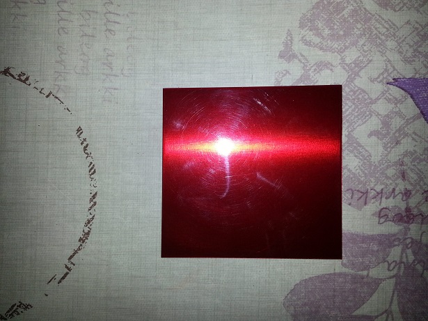

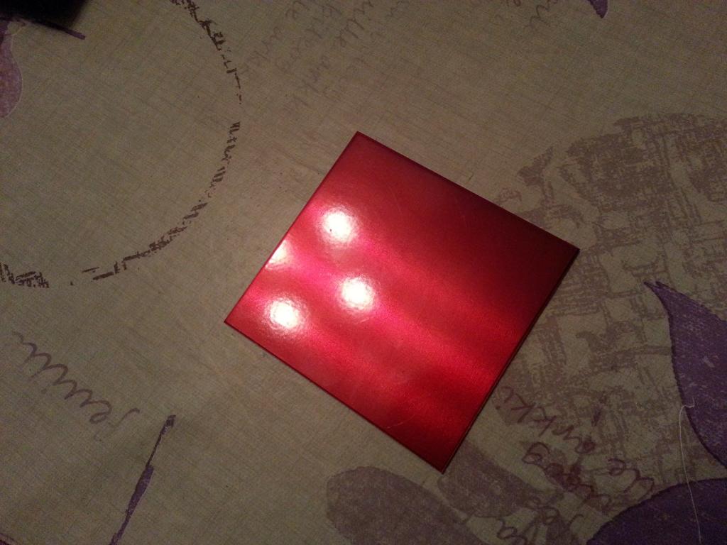

MessagePosté le: Mar 14 Jan - 22:17 (2014)    Sujet du message: Quel marque et quantité prendre comme poudre pour peinture ? Répondre en citant
Oui .. Finalement j'ai mis le cadre sans polissage. Le gars va mettre une couche d'appret puis va passé le rouge. Il ma fait un échantillon sur un bout d'alu
Elle rend plutot pas mal
