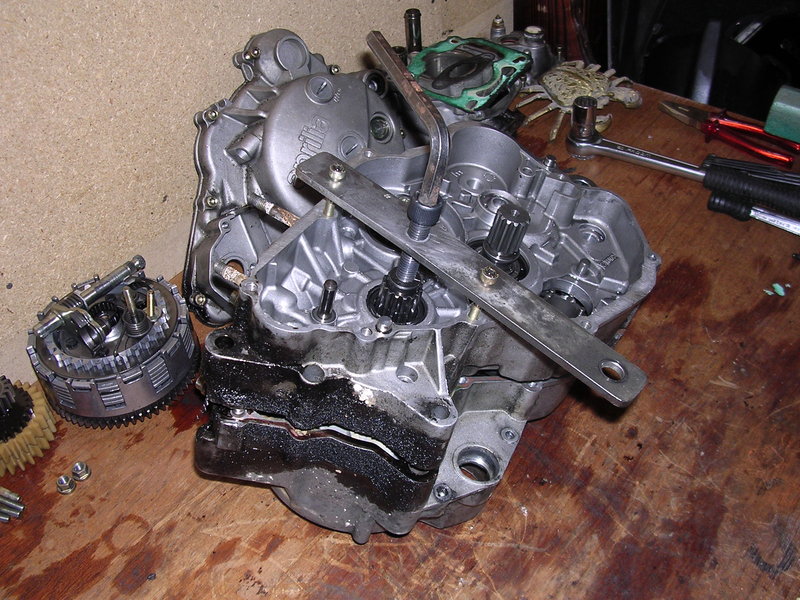

le sortir ca va aller
c'est le rentrer qui va etre galère
faudra bien chauffer le carter et mettre le nouveau au congel et surtout pas taper comme un malade dessus
d'ailleur tu peux aussi chauffer le carter pour le sortir
clement31
Inscrit le: 10 Déc 2013
Messages: 185
Date de naissance: 02/06/1995
prénom: Clément
MessagePosté le: Ven 10 Jan - 23:26 (2014)    Sujet du message: [POLARIS 500 Predator] by clement31 Répondre en citant
Ok merci de l'info !
Donc pour le sortir il faut bien utiliser l'arrache que j'ai mi en photo au dessus et par contre on ma dit que de chauffer le carter sa pouvait l'abimé  !!
Juste pour info de mettre le nouveau vilo au congel avant de le mettre en place sur le carter sa servira à quoi ?
MessagePosté le: Ven 10 Jan - 23:51 (2014)    Sujet du message: [POLARIS 500 Predator] by clement31 Répondre en citant
Chauffer une pièce permet de la dilater, et mettre au congel permet de la rétracter.
Pour faire simple, si tu chauffes la pièce femelle et refroidis la pièce mâle, tu facilites le démontage et remontage de ces pièces.
J'ai pas démonté le vilo sur le mien, je l'ai laissé en place sur le carter côté allumage, mais il faut en effet un extracteur pour le sortir
Et attention également en chauffant le carter....la meilleure solution reste le chalumeau, mais le carter est en alu, donc très très fragile, ça fond vite l'alu...

MessagePosté le: Sam 11 Jan - 08:15 (2014)    Sujet du message: [POLARIS 500 Predator] by clement31 Répondre en citant
Ok merci pour les infos !!!
À 10h je suis chez le mécano on verra bien ...

MessagePosté le: Sam 11 Jan - 20:31 (2014)    Sujet du message: [POLARIS 500 Predator] by clement31 Répondre en citant
C'est bon on a réussi à enlever l'ancien vilo et à mettre en place le nouveau !
Sa marche à merveille !!

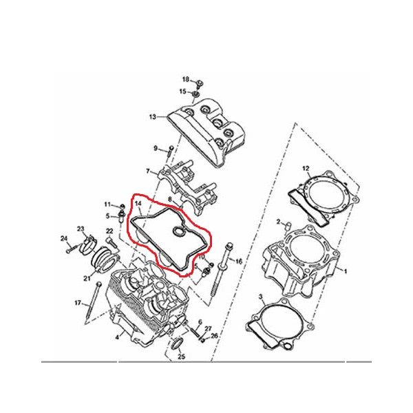

Euh....tu parles d'un joint pour l'assemblage des 2 carters du bas moteur ?
Il me semble qu'il n'y en a pas, l'étanchéité est assurée par un joint silicone, en tout cas, le mien était comme ça....

Peut être qu'il y a une différence d'année entre nos deux quads car pour ma part c'est bien un joint tout simple et pas en silicone qui était mit entre les deux carters du bas moteur là où est le vilo embrayage etc etc.
Après j'ai effectivement un joint en silicone qui se met au niveau des soupapes il me semble !
Je crois mais je suis pas sur de moi que c'est le joint au numéro 14 de cette vue éclatée :
