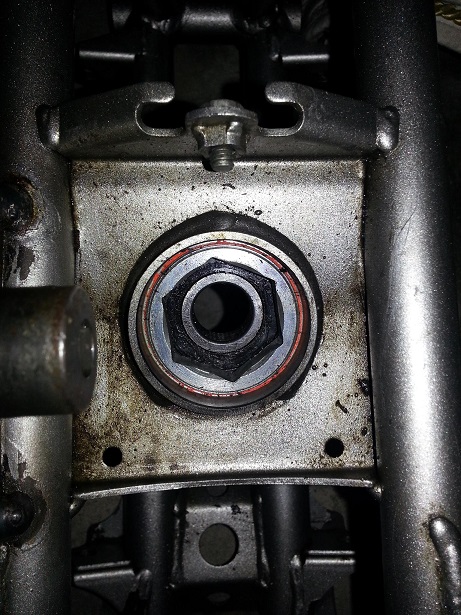

J'ai un petit soucis lors du démontage des roulements de direction, existe t il un outil spécial ou bien si vous avez une astuce pour devissé cet écrous :
Donc on a l'écrous bizarre qui tien avec du frein filet rouge et en dessous nous avons notre roulement.
Il faut genre l'inverse d'une douille en faite. Avez vous une solution ? Ou un lien pour acheté cet outil ?
Merci les gars

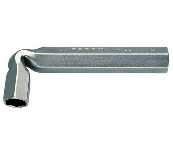

Moi j'ai fait comme ça
