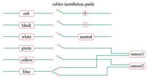

Hello les riders, ce soir j ai enfin monté mon indicateur, ca fonctionne mais le hic c est que quand je monte un rapport l afficheur m en saute 1 de plus, j ai inversé deux fils???

Rouge au +
Noir -
Blanc (0)
vert sur un fil de chaque capteur
bleu sur le premier capteur
jaune sur l autre capteur
(de memoire, le schema est ds la garage )

Sur le schema tu peut inverser le bleu , apres comme dit un seul des capteur prend la premiere ! si tu a bien brancher le point mort ( neutre ) ca te met le 0 et lautre capteur te prend les autre vitesse !!
