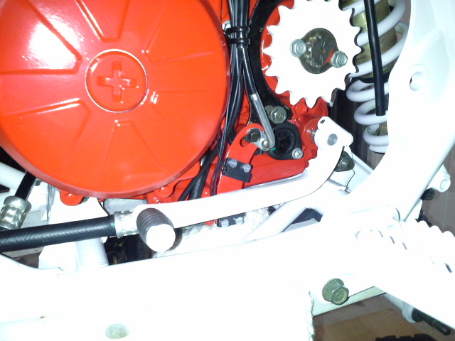

Tiens pour mon montage :  bon rouge, noir, blanc t bon......pour le reste, le bleu est commun au 2 capteurs. Tu prends un fil de chaque capteur et tu les relies au bleu. Pour le vert et le jaune, ya un sens......a toi de tester celui qui incremente la premiere et l'autre qui monte de 2 a 8........fais un montage a blanc. Pour la patte, c de la bricole.......l'important, c'est que le selecteur passe vraimentbien devant ll'un ou l'autre des capteurs quand tu montes ou que tu descendes......et comme steph l'a dit " l'aimant doit froler les capteurs ( genre 2mm pas plus )
Je poste une tof de ma patte de fixation......l

Voila un simple bout de tole fine courbée, 4 trous pour les capteurs, des nylstop au cul et voila........et l'aiment est collé avec de la colle extra forte........sur la face interieure du selecteur.........

Merci Mich, c ets bien comme j ai fais ...... et a chaque fois il me monte deux rapports au lieu d un et quand je retrograde, parfois il me le fait aussi, les capteurs sont bien mis et l aimant passe a raz
MessagePosté le: Mar 7 Jan - 14:03 (2014)    Sujet du message: Indicateur de rapport engagée Répondre en citant
Le souciss 'est que ton aiment doit paser deux foie devant le capteur j'ai eu le cas

Tient je déterre ton topic car j'ai installé cette aprèm le capteur. Bon c'est vraiment pas aussi propre que Mitch car sur le raptor y a pas autant de place et le sélecteur est pas droit mais courbé. Les rapports monte bien est descende bien sauf le neutre ou j'ai du me trompé de fil car chez moi il reste toujours sur 1 au lieu de 0 quand je suis au point mort.

 Sur le tetard le selecteur n'est pas droit non plus !!
MessagePosté le: Dim 9 Mar - 10:41 (2014)    Sujet du message: Indicateur de rapport engagée Répondre en citant
Sur le Predator aussi, sélecteur pas droit, obligé de faire une patte de maintient pour l'aimant, mais ça fonctionne très bien !

Juste l'écartement des 2 capteurs à bien étudier pour éviter de compter 2 rapports en même temps...
