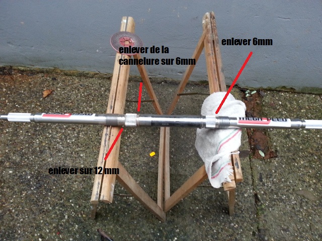

 Ah oui ca , oui moi j'ai meuler cette diff !! et si personne pour faire les pièces je le ferais sur le 2eme aussi !!

Moi sur l enduro j ai monter un arbre de roadster plus large et des cales de 45

 Si tu veut tu a de l'axe +10cm pour 180 euros !!

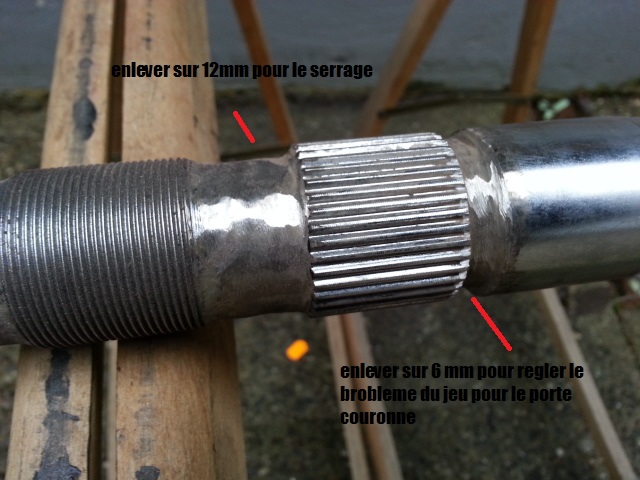

i2 tu as meuler l'intérieur du porte couronne ?

c'est ce que j'ai prix moi 175€ l'arbre +10

Bah moi ça me fait plus 10 de chaque côté avec l arbre plus les cales et pour 100 euros

La cannelure elle est trempée c est ça le plus con mais bon avec une plaquette sumiboron ou borazon ça se fait tranquille en tour faut juste se faire un montage après t es tranquille tu les passe en série sur un num

T as juste l embrèvement a faire plus deux rondelles c est tout en quoi les rondelles ?

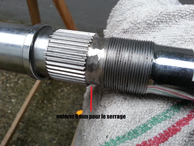

 Oui tu a plus 10 par coter ave l'axe du roadster par rapport a l'axe d'origine enduro , mais nous juste l'axe +10 et aussi long que toi avec les cales !! les axe d'origine meme celui du roadster et trop petit pour moi !! lol
Atend tony je recherche la foto de ma modif !

Bah oui c est sur ça revient au même t enlevés sur l'arbre ou le porte disque

La modification sur le porte disque ( l embrèvement ) et les rondelles tu les veut en quoi ?

Par contre la tu fragilise l arbre
MessagePosté le: Dim 23 Mar - 23:05 (2014)    Sujet du message: [ TRITON 450 ] STREET MONSTER 2014 by Doggy67 Répondre en citant
... Mais il y a autant a faire car la modif. Que dan m'as envoyer il n'y avait pas autant a modifier. Pour le serrage il y avait une entretoise de chaque coté pour le serrage et 6mm a enlever sur le porte couronne
Au final tu as fait sans les cales toi
