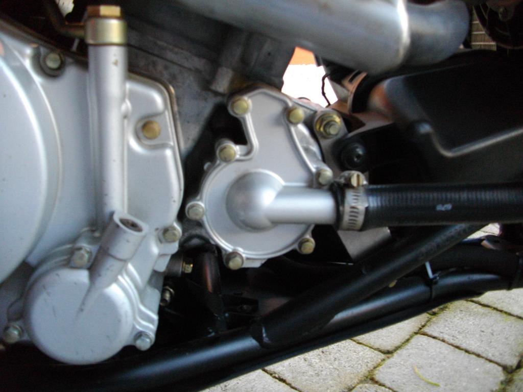

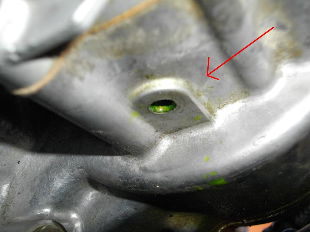

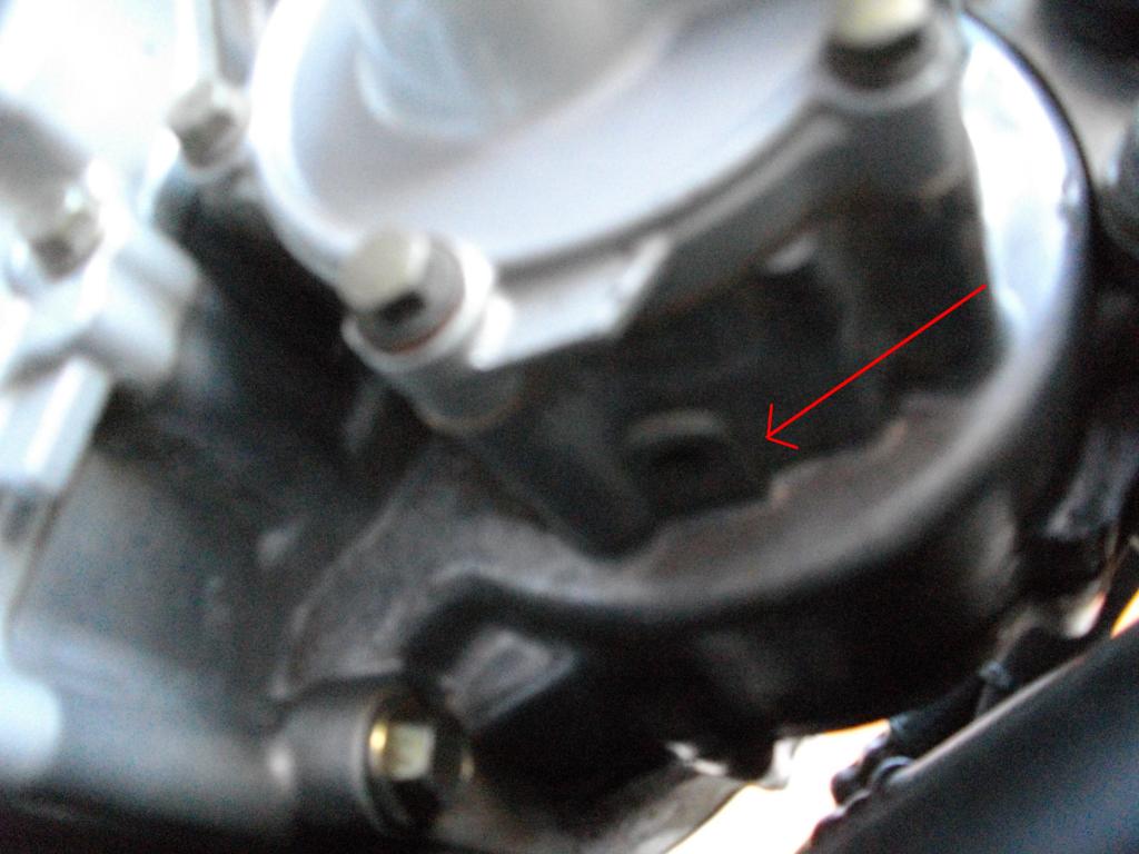

Yop les gars,
Ce que j avais pris pour de l huile dans le fond de sabot moteur n en est pas , c est du Ldr !
Donc a la recherche d une éventuelle fuite , j ais trouver une cavité sous la pompe qui ne devrais pas être vide?
J ais perdu un boulon ou quoi ?
Qui peu me faire une photo du dessous de sa pompe ?
Merky

MessagePosté le: Dim 12 Jan - 18:24 (2014)    Sujet du message: [500 Predator] Pompe a eau Répondre en citant
Non c pas un boulon c est un trou de sécuriter pour pas faire de la mayonnaise la pompe et hs sa fuit ici steph la c est juste ta pompe à eau qui et hs faut la changer  avec les joint Spi

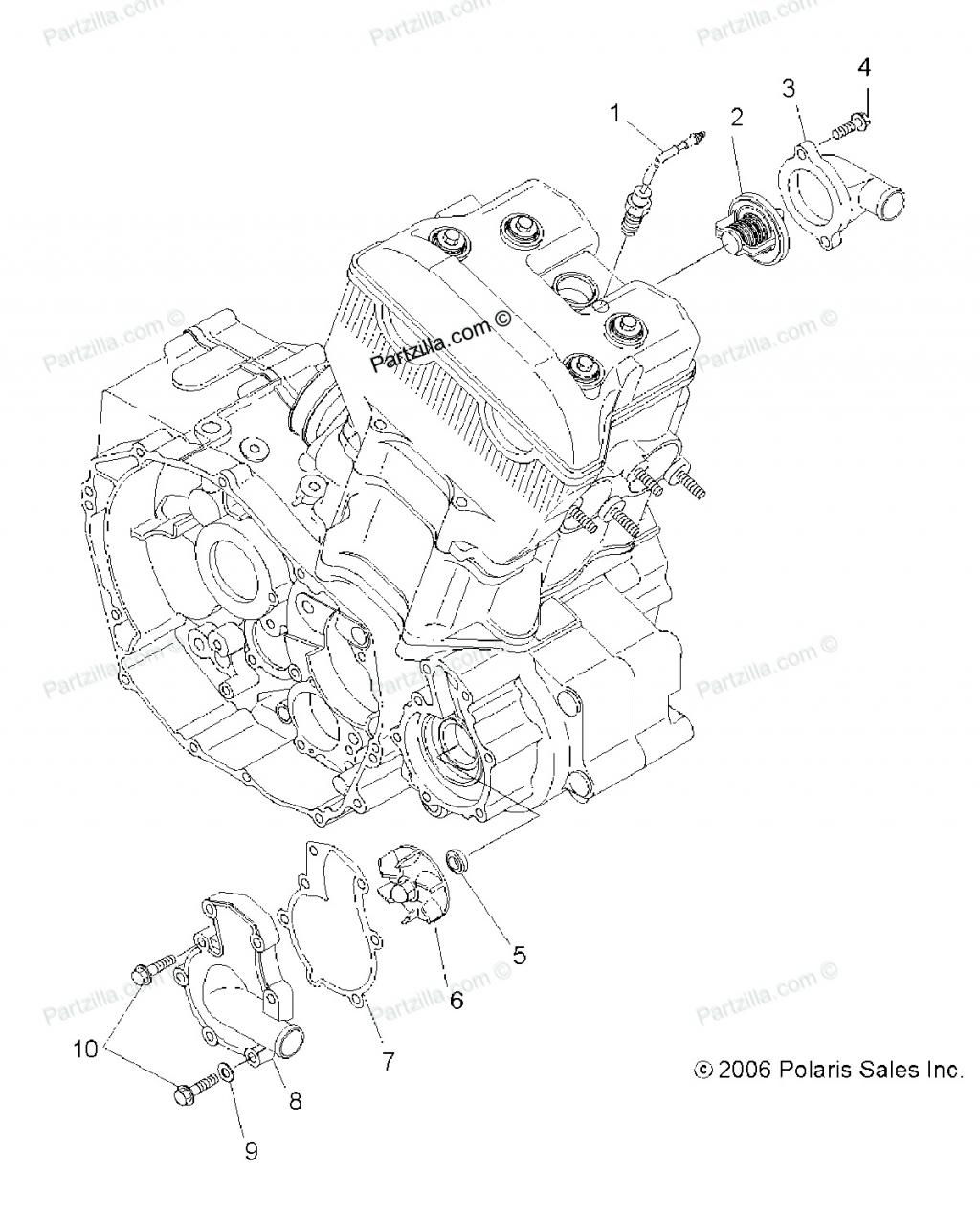

Le responsable c est le joint numéro 5  mes en général ont fait le kit pompe à eau complet parceque si le joint et hs le reste et pas tous jeune    Petit lien       http://www.bikebandit.com/houseofmotorcycles/2003-polaris-500-predator-a03g…
MessagePosté le: Dim 12 Jan - 22:45 (2014)    Sujet du message: [500 Predator] Pompe a eau Répondre en citant
Trop  kool !  Avec le lien en plus !   Merci i1
Tu ais sur que  ç est les même pièces  de 2003  pour nos moteurs ?
Sinon facile à démonter/monter. ?  Pas besoin d outils spéciaux  si je change tout ?
MessagePosté le: Dim 12 Jan - 22:48 (2014)    Sujet du message: [500 Predator] Pompe a eau Répondre en citant
Facile a faire juste un peut chiant pour sortir le joint Spi mes tu visse une petite visse a placo dedant et tu tire   Sinon se sont bien les même  2003 ou 2006  Largement à ta porter steph
MessagePosté le: Dim 12 Jan - 22:59 (2014)    Sujet du message: [500 Predator] Pompe a eau Répondre en citant
http://www.bikebandit.com/houseofmotorcycles/2006-polaris-500-predator-a06g…
C est pas celui la le notre ?
C est les pièces  5 6 7  qu il faut que je commande ? J oublie rien ?
