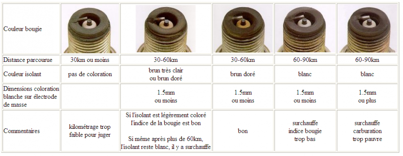

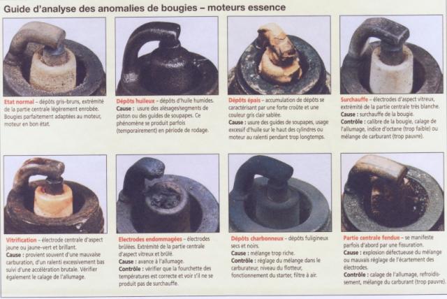

Alors comme moi au départ pour réglé le carbu c'est simple j'ai resserer complétement et désérré tranquillement de un quart de tour à chaque foit, je démonté la bougie à chaque foit pour voir la couleur et quand la bougie fut chocolat c'était bon.

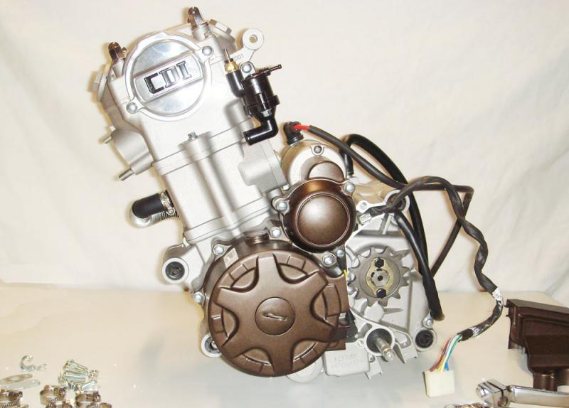

ok car coté droit , j'ai le bouchon de jauge, qui est aussi remplissage si je dit pas de connerie, mais coté gauche, donc coté boite, j'ai aussi un bouchon de remplissage et un pour le niveau
Photo google mais c'est mon moteur coté boite
Raelys
Inscrit le: 18 Jan 2014
Messages: 107
Date de naissance: 12/04/1988
prénom: yannick
MessagePosté le: Dim 26 Jan - 20:36 (2014)    Sujet du message: [SHENKE S5 250cc] Répondre en citant
du coup je suis douteux, je pense que la vidange boite et moteur et séparer ou je me trompe ?
MessagePosté le: Dim 26 Jan - 21:09 (2014)    Sujet du message: [SHENKE S5 250cc] Répondre en citant
La j'ai peur de dire une bétise je pense que d'autre personne pourront mieux confirmer que moi
i2 si tu as un moteur a boite meca, l'huile moteur et l'huile de boite c'est le meme tout baigne dans la meme huile
Raelys
Messages: 107
prénom: yannick
MessagePosté le: Dim 26 Jan - 21:12 (2014)    Sujet du message: [SHENKE S5 250cc] Répondre en citant
ok ! donc les niveau sur la photo ci dessus servent a quoi vue que coté droit j'ai la jauge d'huile ?
MessagePosté le: Dim 26 Jan - 21:13 (2014)    Sujet du message: [SHENKE S5 250cc] Répondre en citant
c'est ce que je pensais aceton mais je ne pouvais le certifier.
MessagePosté le: Dim 26 Jan - 21:17 (2014)    Sujet du message: [SHENKE S5 250cc] Répondre en citant
i2  Bah je ne connais pas vraiment ta machine mais moi j'ai un remplissage au niveau de l'embrayage et ensuite j'ai un réservoir devant avec la jauge
MessagePosté le: Dim 26 Jan - 21:21 (2014)    Sujet du message: [SHENKE S5 250cc] Répondre en citant
le bouchon qu'on voit sur la photo c'est un regard pour le reglage distri ou culbu, ne met pas d'huile
tu met l'huile par la jauge
