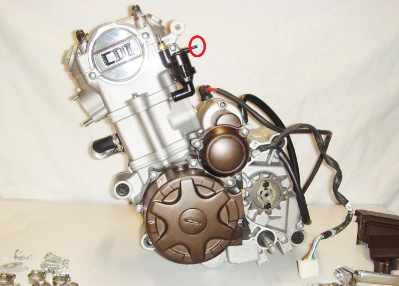

Salut a tous, aujourd’hui je suis partit faire un petit tours avec mon quad made in china !
je me suis aperçu que la température monter a plus de 160°
bon je sais qu'en rodage la température grimpe mais ça ma inquiété ! je me suis aperçu de un que je n'avais plus de liquide de refroidissement dans mon bocal et qu'une duite c'etait débrancher de l’endroit entourer sur la photo et qui va au radiateur pour le coup de cet endroit s’évaporer mon liquide de refroidissement !!!
second soucis constater, mon affichage affiche mon sélecteur de vitesse sur la 4ème vitesse en permanence, défois la 5ème ( je n'est que 4 vitesse ceci dit)
quelqun a une idée pour régler ce souci ? un réglage ?
MessagePosté le: Lun 27 Jan - 19:48 (2014)    Sujet du message: [SHENKE S5 250cc] Répondre en citant
160°C c'est juste énorme !!!!!!!
Refais le plein et vérifie que tu n'as pas de fuite à la suite de ça...
Pour tes vitesses ça ressemblerait bien à un problème de compteur plutôt que de capteur, non ?

Je ne sais pas du tout tu c'est ou est le capteur ? dans la boite ?
mais effectivement ça m’étonnerais pas que ça soie un problème de compteur !
j'ai rebrancher la durite, remplie le bocal et fait un rajout dans le radiateur aussi je ferais un test demain.
après sincèrement, les sonde température je suis pas certain qu'elle soie extrêmement fiable !
MessagePosté le: Lun 27 Jan - 19:54 (2014)    Sujet du message: [SHENKE S5 250cc] Répondre en citant
i2  Tu est sur de ne pas être en °F ?  Car si c'est le cas ça veut dire que ton moteur tourne a environ 70°c
MessagePosté le: Lun 27 Jan - 19:55 (2014)    Sujet du message: [SHENKE S5 250cc] Répondre en citant
Ah oui, bien possible aussi !!
MessagePosté le: Lun 27 Jan - 19:57 (2014)    Sujet du message: [SHENKE S5 250cc] Répondre en citant
j'avais eu ce prob sur mon st9, je te conseille de changer toute les durites car les chinoises elles sechent et casse comme du verre
ces chinois sont une bonne base pour commencer mais demande une grosse fiabilisation
Alors ce n'est pas le même compteur que celui de mon fils mais à savoir je l'ai déja fait ressouder toute les broches autour du cristaux liquide malgré tout ça il redéconne c'st compteur c'est de la merde. Par contre  tu fait vraiment le tour du quad carénage enlever pour vérifier tous les serrage et les soudures et les connexion durite fils etc c'est vraiment la première chose à faire.

MessagePosté le: Lun 27 Jan - 19:58 (2014)    Sujet du message: [SHENKE S5 250cc] Répondre en citant
ok calif ! de ce que j'ai vue elle son pas trop mauvaise mais a l’occasion je vais les changer !
celle qui c'est débrancher n'avais plus de collier en fait !
MessagePosté le: Lun 27 Jan - 19:59 (2014)    Sujet du message: [SHENKE S5 250cc] Répondre en citant
Pareil pour le compteur que j'avais sur le Bashan, démonté, ressoudé, et le tout noyé dans la colle à chaud, ça n'a plus bougé !

MessagePosté le: Lun 27 Jan - 20:00 (2014)    Sujet du message: [SHENKE S5 250cc] Répondre en citant
oui nonolgt j'ai fait le tours, resserer tout ce qui m'a parut douteux!
MessagePosté le: Lun 27 Jan - 20:02 (2014)    Sujet du message: [SHENKE S5 250cc] Répondre en citant
Avec de loctite moyen trés important au début la verif est presque obligatoire à chaque sortie car tu repasse sur des choses qui te semblé nickel avant.
