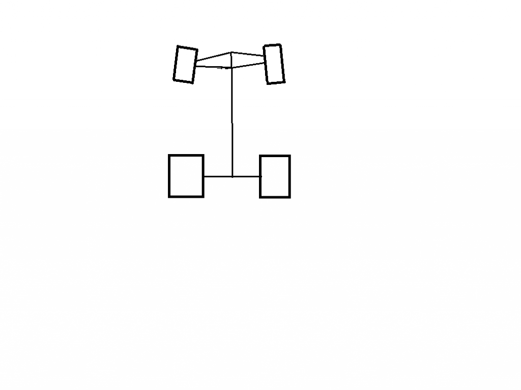

Bon j'ai un souci !!!!
J'ai pas le matos pour faire moi même le para de mon quad ,donc j'ai contrôlé avec les moyen du bord ,une ficelle très tendue de la roue arrière vers l'avant ect.,ect, ...
résulta mon para n'est pas a zéro mais comme sur le petit croquis que j'ai vite fait sur le pc (désolés pour la qualité )
certain me dise que ces bon d'autre  que la conduite est plus dure ,j'attend vos avis .
Autres problème ,si je dois ramener à zéro ben je crois pas que c'est pas possible   Crying or Very sad ,les axes de réglage sont déjà visé (ou dévisser ) à fond donc je suis un peut perdu  help

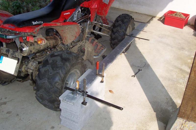

 Oui bidon pour faire le para , 2 brique - une regle macon de 2m - serre joint et reglette et hop !
MessagePosté le: Lun 17 Mar - 22:00 (2014)    Sujet du message: [RAPTOR 700] SUPERQUADER Répondre en citant
 Voila pour resume la chose !!
MessagePosté le: Lun 17 Mar - 22:04 (2014)    Sujet du message: [RAPTOR 700] SUPERQUADER Répondre en citant
 Si ton avant et plus large que l'arriere il te suffit juste de caler quelque chose entre la jante arriere et la regle de facon a tomber plus loin que la roue avant ! tu bloque bien tous ca et guidon droit également bloquer et tu passe au mesure avant /arriere sur jante avant et tu regle ca sur tes barre de direction !

j'ai bien compris le réglage ,mais j'ai l'impression que les biellette de direction sont déjà au minimum !
Et si je roule comme sa je risque quoi?
Mric
Messages: 304
Date de naissance: 19/02/1979
prénom: Mric
votre revendeur: .
MessagePosté le: Lun 17 Mar - 23:02 (2014)    Sujet du message: [RAPTOR 700] SUPERQUADER Répondre en citant
faut les recoupé un peu
ce doit etre du fait que tu sois bien rabaissé
edit:
je viens de voir que tes barres de directions sont en alu c'est du fait maison ca
a mon avis elles sont un poil longues doc il faut les raccourcir un poil

MessagePosté le: Mar 18 Mar - 13:43 (2014)    Sujet du message: [RAPTOR 700] SUPERQUADER Répondre en citant
Slt ,
quand tu dit une ouverture ,c'est comme sur mon croquis? car  dans la bible de yamaha il dise entre 5 mm et 12 mm ces ok !
