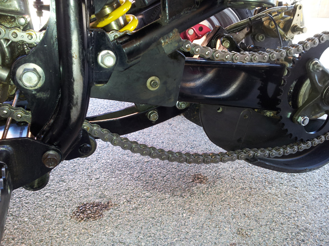

Doggy Wink j'ai acheter une chaîne plus grande, je les couper...il me manque un demi maillon pour mettre le pignon de 15...c pour sa que j'ai pensé a la couronne de 36 ou 37 pour voir si la chaîne y va et surtout a la bonne tension
MessagePosté le: Lun 31 Mar - 18:10 (2014)    Sujet du message: [Masai 460 Demon] by spirit13 Répondre en citant
 Ah ou lol a un maillon prêt !! tu a quoi la en couronne ?
Apres le calcul est simple 1 dents pignon vaut 3 en couronne !!

oui c casse tête se truc pas bien compris loool merci Wink
la je suis en 38 ...il faudrait peut être que j'attende un peu que la chaîne prennent du jeu et peut être que le pignon de 15 se montera...

Non aucune marche loool puis pas de réglage possible ni de tendeur de chaîne...voila la tension de chaîne avec pignon de 15 et couronne de 38... y a un soucis chef loool
MessagePosté le: Lun 31 Mar - 18:33 (2014)    Sujet du message: [Masai 460 Demon] by spirit13 Répondre en citant
 A oui ok ok pas possible de tendre la chaine sur ce genre de BO !!
MessagePosté le: Lun 31 Mar - 18:35 (2014)    Sujet du message: [Masai 460 Demon] by spirit13 Répondre en citant
Pour ca pratique le BO du tetard ou ltz !! tu a de la marge pour changer ta transmis sens etre obliger forcement de toucher a la chaine !!

 Tu a déjà mesurer la largeur de ton BO ? qui sait peut etre possible d'adapter !
MessagePosté le: Lun 31 Mar - 22:09 (2014)    Sujet du message: [Masai 460 Demon] by spirit13 Répondre en citant
Biensur que tu peut retendre ta chaine s'est un bras exentrique tu as bien deux écrou entre ta courrone et ton disque

bah oui on a jamais vu un véhicule a chaine sans réglage de tension
m^me un vélo sans vitesse c'est possible en reculant la roue
MessagePosté le: Lun 31 Mar - 23:01 (2014)    Sujet du message: [Masai 460 Demon] by spirit13 Répondre en citant
 Jme suis bien dit , obliger de pouvoir regler !!
