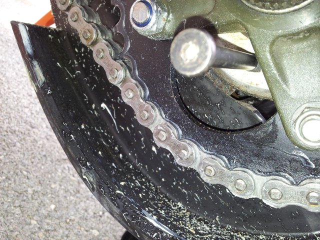

Le moyeu du pont arrière est un excentrique je suppose qu'il faut dévisser les 3 boulons et on peut régler la tension de chaîne  j4

voila tu monte ta chaine au plus juste et tu tend en réglant l'excentrique

Yoppppppppp ^^ pignon de 15 monter yesssssssss
Pour tendre la chaîne, voila comment fait on Wink
Premièrement bien imbibé la chose avec du dégrippant et après 15 mn d'attente on dévisse les 3 vis qui tiennent le moyeu de l'arbre...
Puis après on pige le moyeu avec une vis de 8...on pose le quad au sol pour avoir la bonne tension et en le faisan avancer ou reculer on fait tourner l'excentrique...
Voilà se soir gazzzzzzz pour voir la vitesse obtenue Wink
Merci les gars

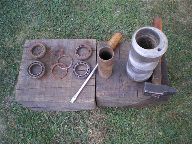

  Chez pas si c'est la photo ou moi , mais tes roulement il sont dans un sale etat nan ?

MessagePosté le: Mar 1 Avr - 16:09 (2014)    Sujet du message: [Masai 460 Demon] by spirit13 Répondre en citant
j'ai pas de jeu dans le moyeu, j'ai vérifier mais c sur sa sera a faire et tous... il a 6000 kms Wink
Après pas mal de point de rouille, l'ancien proprio c taper un ride sur une plage il a nettoyer le quad rapidement mais s’était trop tard

 Perso je l'ai changerais , si déjà tu a l'axe dehors !! enfin ca reste mon avis !!
MessagePosté le: Mar 1 Avr - 16:13 (2014)    Sujet du message: [Masai 460 Demon] by spirit13 Répondre en citant
 Ah lol tu a déjà tous remonter !! perd pas de temps !!

 Ah ok donc c'est pas tes roulement sur la foto plus haut !

MessagePosté le: Mar 1 Avr - 16:44 (2014)    Sujet du message: [Masai 460 Demon] by spirit13 Répondre en citant
Ha oui houla mierte...j'ai mierter loool... non ct une photo pour l'exemple, oui là les roulements sont mort hihihihi
