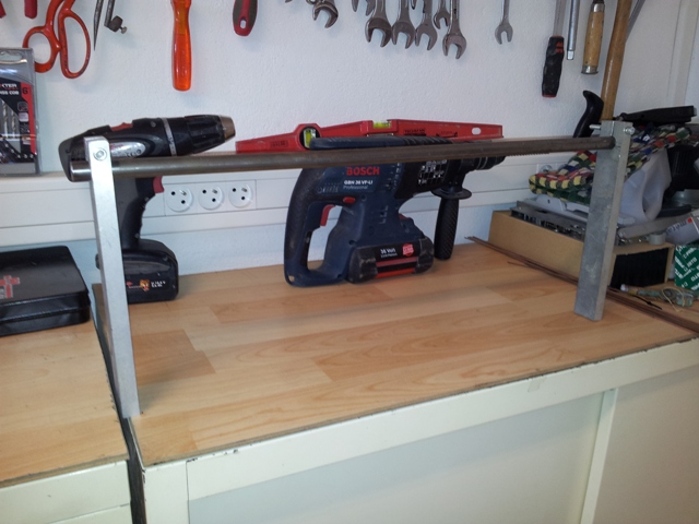

Voilà sa prend forme
J’allégerai les barres alu sur le côté quand j'aurais les rotules et les cavaliers de barre stab, pour connaitre la bonne mesure :)
Pas simple de travaillé l'alu aviation c dur et mou en même temps loool

 Bien vu , montage barre stab !! tous le monde si mais !! ca change la conduite une barre !!
Tes vis c'est du 6mm ???

Merci...c se que je souhaite   oui les vis c du 6 là c du provisoire... je mettrais des CHC noire 8-8 avec écrou nylstop de partout

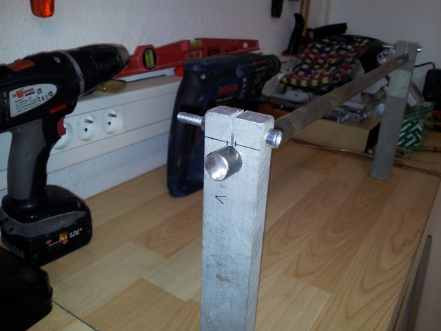

MessagePosté le: Jeu 17 Avr - 20:26 (2014)    Sujet du message: [Masai 460 Demon] by spirit13 Répondre en citant
 Je ne c'est pas ce que ça va donner l'alu fendu comme fixation mais sans une clavette pour empêcher la rotation je trouve ça risquer car si ça bouge a un moment d'un côté tu vas te retrouver avec ton quad qui penche du coté du problème est ça peut ammener a la catastrophe.
MessagePosté le: Jeu 17 Avr - 20:27 (2014)    Sujet du message: [Masai 460 Demon] by spirit13 Répondre en citant
i2  Car il faut penser que ça force l'autre triangle a suivre le mouvement donc l'effort est assez important surtout que nos amorto sont loin d'être régler en souplesse mais plutôt en dureté

oui merci j'y est pensé...une fois tous monter et réglé je mettrai une vis pointeau avec une empreinte dans la barre

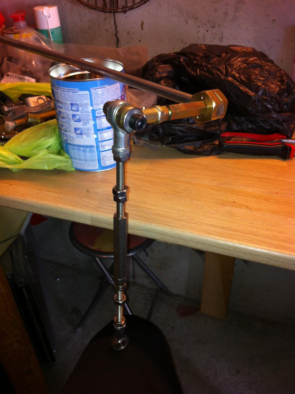

 oui preferable car mon premier projet etait ca :
mais en essai ce n'etait pas assez solique . donc je suis passez au plat inox souder

 Oui vaut mieux !! perso je prefere notre système , meme avec vis pointeau je suis sceptique quand meme c'est plus rassurer si cette partie est fixe !! c'est mon avis bien sur !

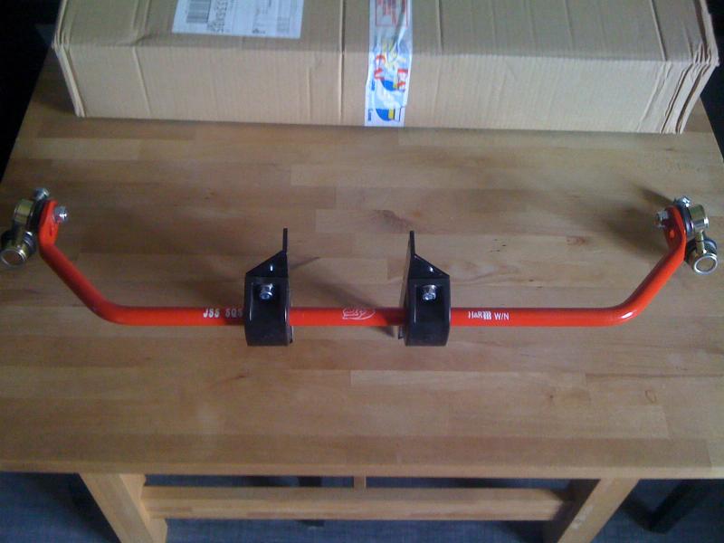

 Ma barre !  elle date la foto !! lol
MessagePosté le: Jeu 17 Avr - 20:49 (2014)    Sujet du message: [Masai 460 Demon] by spirit13 Répondre en citant
 la prochaine j'essai de la faire comme ca mais il faut que je torde la barre d'inox facillement c'est une autre histoire ca  dd4

sa c sur   pinaise Thony tu en a fait des recherches hihihi... Steph c le top cette barre, mais bon j'ai un Masai looool
