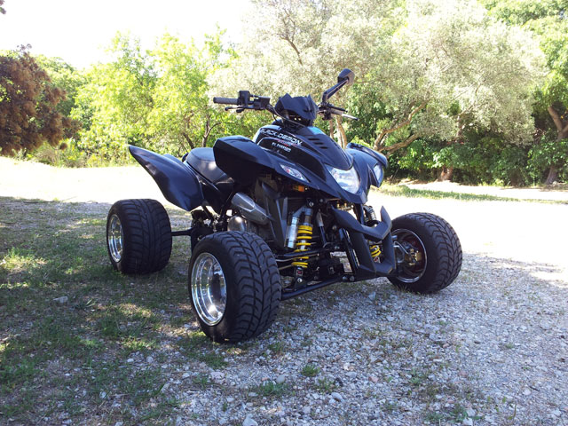

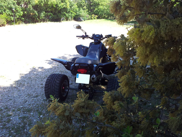

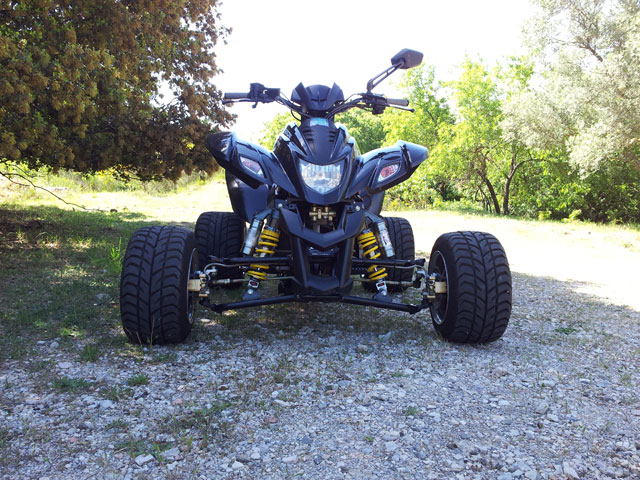

Voilà j'ai gagner 1 cm a peu près a l'avant...le cadre est a 12 cm du sol  pi2  je le sent mieux ainsi et le contrôle très bien...
Une pointe a 148 km/h compteur enlever 10 km/h de vol et des brouettes... je vous laisse calculer   il marche très bien...
Il a un peu cafouiller avec pétarade et caler plusieurs fois...je pense que la pipe d'admission sera bientôt changer, ma réparation a l'air aléatoire Wink
Voilà quelques tof  pi2

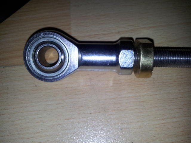

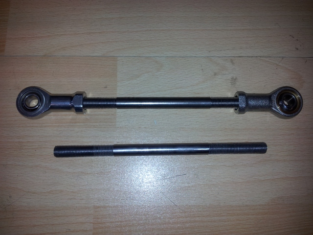

Les tirants des rotules sont près, il me restera a les couper a la bonne dimension et a fabriquer 4 contre écrous...finalement je les est fait faire au tour, trop galère avec la filière  pi2

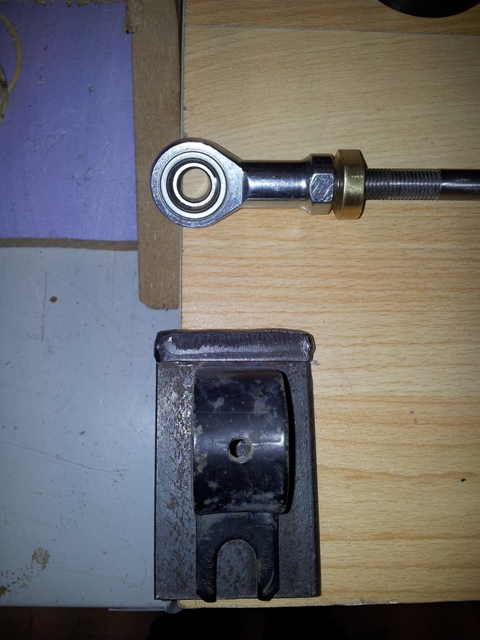

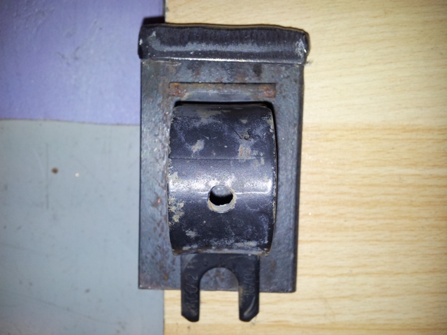

MessagePosté le: Mar 13 Mai - 17:45 (2014)    Sujet du message: [Masai 460 Demon] by spirit13 Répondre en citant
Voila j'ai récupérez les brides de barre stab... les silentblocs sont en 17 mm... je vais voir pour mettre une barre de 17 voir 18 ou mettre une bague pour rattraper le diamètre...sa c déjà fait mais je sais pas si sa tiendra en place
Ou simplement des silentblocs renforcer en diamètre 16   Wink
Les brides sont a un trou, j'ai du adapter...
Voila le contre écrou fait maison, en laiton...lime et taraudage au pas de 1.25
