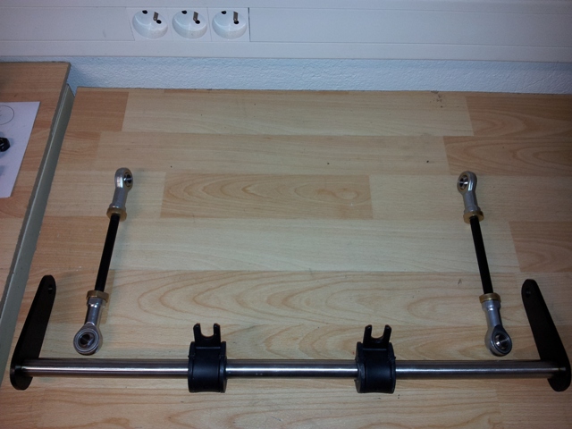

MessagePosté le: Jeu 22 Mai - 13:54 (2014)    Sujet du message: [Masai 460 Demon] by spirit13 Répondre en citant
barre fini et peinte elle séque
Et voilà plus qu'a la monter  pi2
MessagePosté le: Jeu 22 Mai - 21:44 (2014)    Sujet du message: [Masai 460 Demon] by spirit13 Répondre en citant
 Super propre ta barre, les partie Noor a chaque extrémité sont maintenu comment ?
MessagePosté le: Jeu 22 Mai - 21:46 (2014)    Sujet du message: [Masai 460 Demon] by spirit13 Répondre en citant
Soudees direct je crois   en tout cas, les silents blocs sont propres.

MessagePosté le: Jeu 22 Mai - 23:25 (2014)    Sujet du message: [Masai 460 Demon] by spirit13 Répondre en citant
Merci les gars Wink oui c souder a l'extérieur avec un gros cordon
Silentbloc neuf pi2

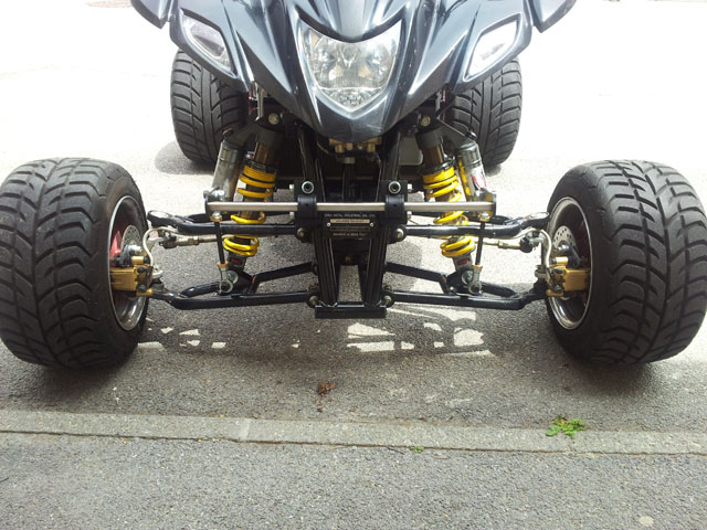

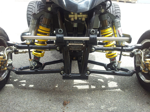

MessagePosté le: Dim 25 Mai - 14:47 (2014)    Sujet du message: [Masai 460 Demon] by spirit13 Répondre en citant
Barre stab en place
Test est....hallucinant !!! il vire a plat, plus besoin de se penché pour prendre les courbes et encore moins se déhanché !!
Il file droit même sur route cabosser...plus besoin de le tenir...de le ramener sur sa trajectoire...sa a complètement changer l'agrément de conduite en bien mieux...un kart !!
Les tirants ne sont pas dans l'axe mais je pense que sa pose pas de soucis Wink
