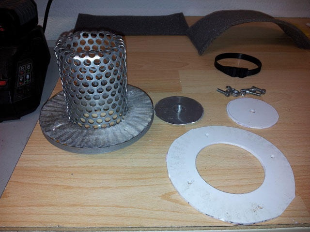

MessagePosté le: Sam 22 Mar - 16:35 (2014)    Sujet du message: [Masai 460 Demon] by spirit13 Répondre en citant

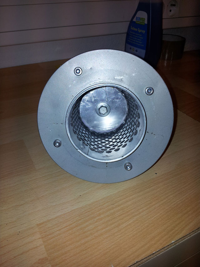

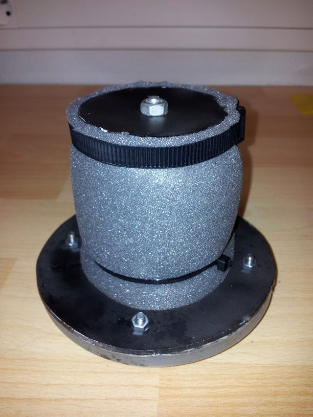

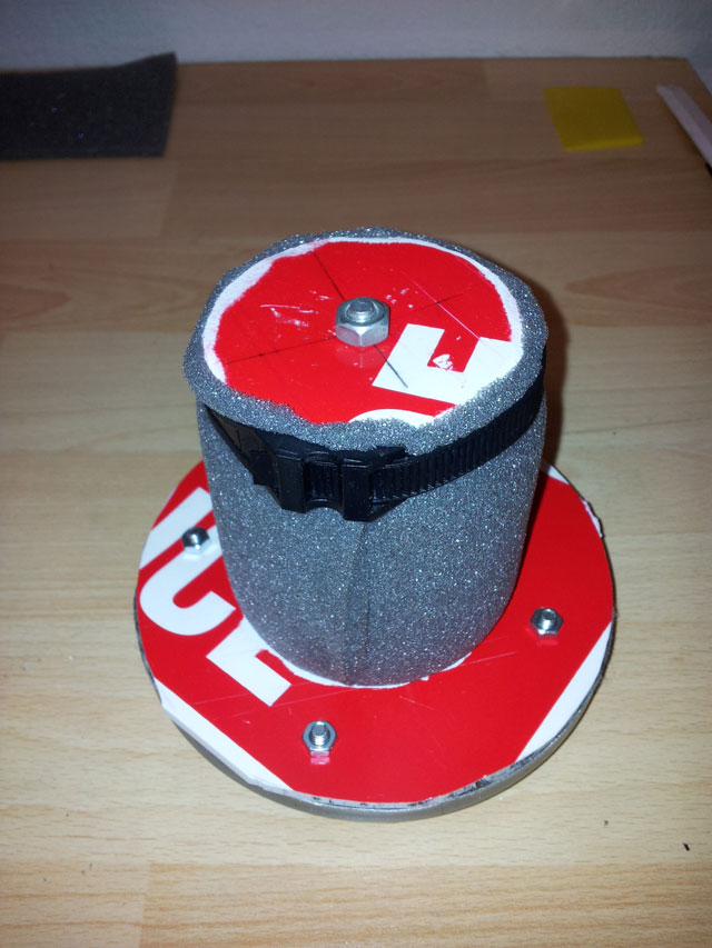

Voila les photos de la modif du filtre a air...là j'ai fait un essai mais sa ne marche pas, il pleus j'ai le luc humide ^^ donc je verrais un peut plus tard, car je n'ai pas d'endroit a l'abris pour le bricoler
Premier essais sans finition...
Vue éclater...
Voila avec finition et double épaisseur de mousse...

bon ben c tous vue, problème résolue....pas assez d'air ne passer, j'ai retirez le filtre a air et il marche nickel Wink
je vais acheter un filtre type green et sa ira très bien
