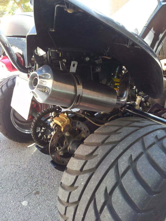

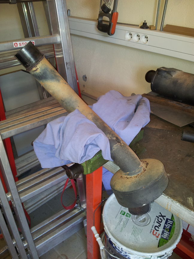

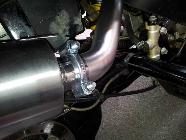

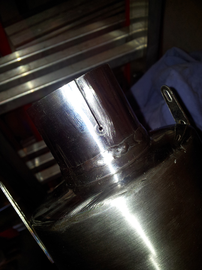

J'ai reçu mes pièces...alors déjà pause de l'échappement

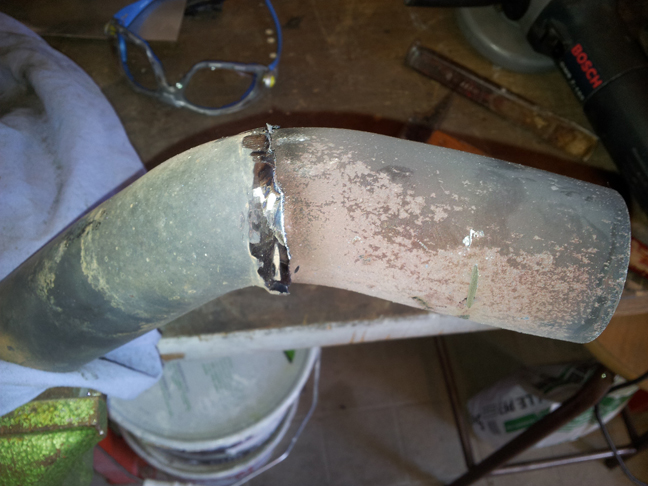

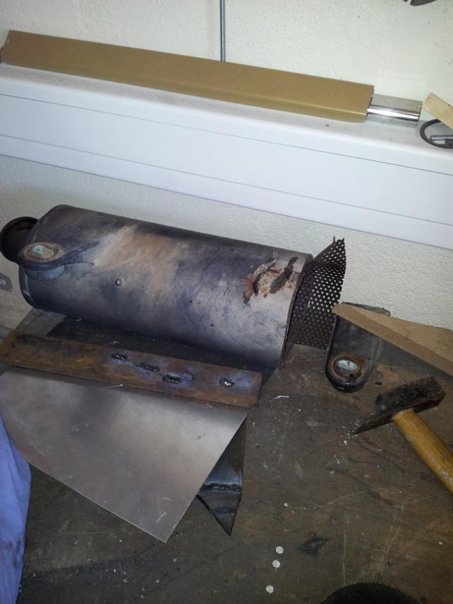

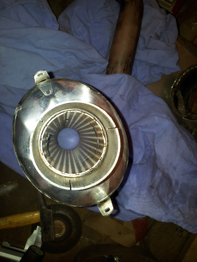

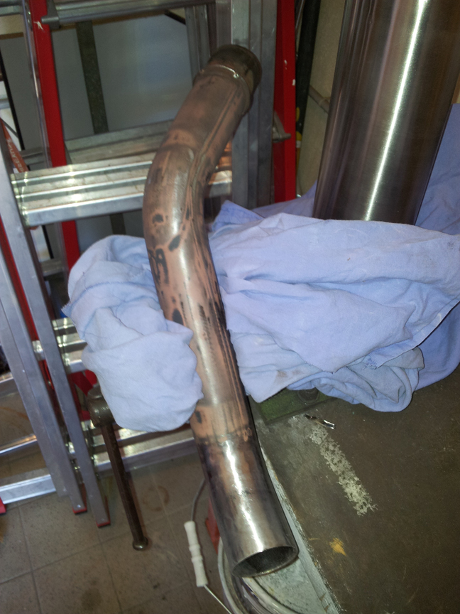

Pour pas avoir a souder, j'ai récupérez le bout du tube dans le pot d'origine...désossage de la chose...
Après il faut ébavuré et retirez la soudure...

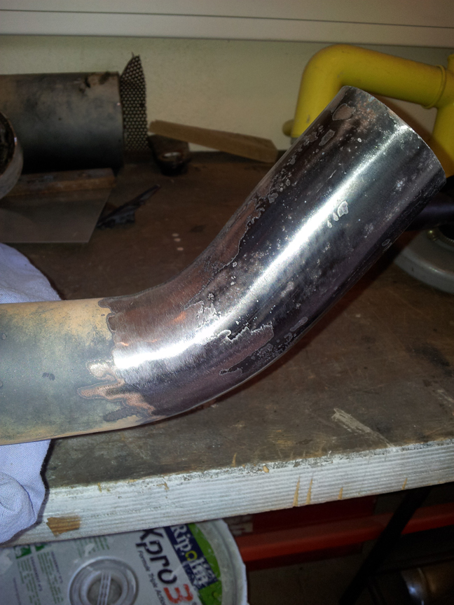

Voilà a pu soudure ^^
Puis j'ai profiter pour nettoyer le reste du tube...et ajuster le raccordement avec le pot... se fut long ^^
Après j'ai scié l'embout du pot afin de l’emboîter et de pouvoir serrer le collier...

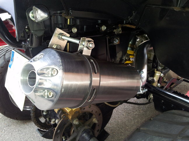

Présentation sur la machine...et mise en route...j'ai rajouter 4 trou au Db Killer... jolie bruit   j
Reste a peindre le tube et a finaliser le montage ainsi que la pâte de fixation du pot Wink
A suivre

MessagePosté le: Lun 24 Mar - 15:18 (2014)    Sujet du message: [Masai 460 Demon] by spirit13 Répondre en citant
Beau boulot mais oublie pas de regarder ta carburation sa risque de te fair un trou en monter en regime

 Nickel , sympa les photos !! 8

MessagePosté le: Lun 24 Mar - 18:05 (2014)    Sujet du message: [Masai 460 Demon] by spirit13 Répondre en citant
merci les gars   ben je vais voir sa a l'essai...

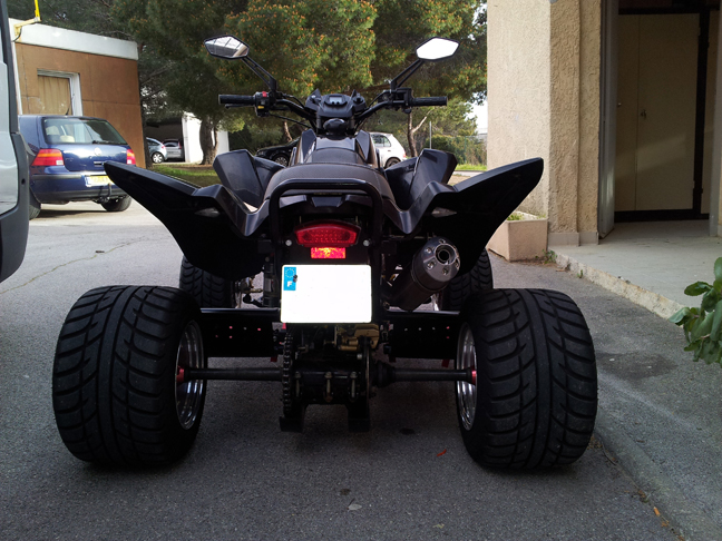

Oui mais je voulais pas qu'il dépasse du carénage  dd6

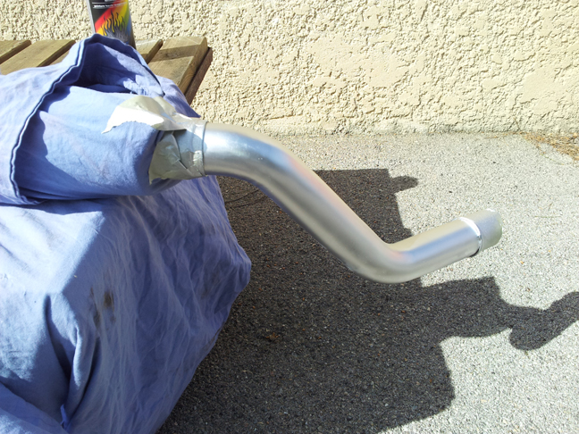

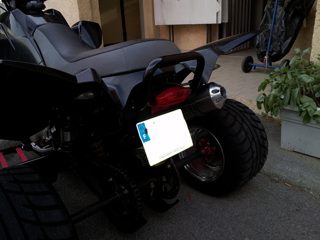

Voila le tube est peint...

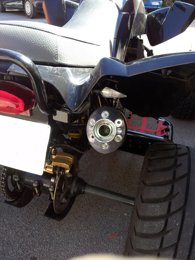

La fixation du pot...
Et un collier d'homme loool
Vue de l'ensemble...
Il me reste deux trois bricole a finalisé...genre replacer les colliers, mettre une entretoise inox sur la tige fileté...collé toute les vis et écrous...puis voir comment vieillis le truc ^^
MessagePosté le: Lun 24 Mar - 19:17 (2014)    Sujet du message: [Masai 460 Demon] by spirit13 Répondre en citant
 Nickel , oui le chrome en peinture va pas faire long feu !! decidement ce feux arriere il est sur plein de machine !!

Merci l'ami c pas du chrome c du gris haute température, pas grave je referais Wink
Oui le feux est d'origine... a voir plus tard mais il me plait bien

 Oui me doute pour la haute temperature , moi j'ai du noir dessus ma ligne et ben je le repeint assez souvent !! lol
Oui le feux et sympa , le triton aussi a le meme !! on le trouve en blanc et fumé aussi et avec cligno integrer aussi !
