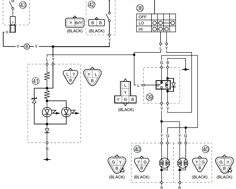

MessagePosté le: Dim 31 Aoû - 15:16 (2014)    Sujet du message: [ 700 raptor ] prepa by RHUM86 Répondre en citant
Ptite question pour les proprio de 700 r , est ce que votre feux arrière et eclairage de plaque est allumé lorsque le commodo est sur off???  Si c est normal temps mieux car en elec je suis une buse

MessagePosté le: Dim 31 Aoû - 15:58 (2014)    Sujet du message: [ 700 raptor ] prepa by RHUM86 Répondre en citant
Personne pour m aider?????  Ya plus de monde quand on mes des photos , par contre une question,plus personne!!!!
MessagePosté le: Dim 31 Aoû - 16:19 (2014)    Sujet du message: [ 700 raptor ] prepa by RHUM86 Répondre en citant
Salut Rhum86,
Le circuit d’éclairage sur le RAPTOR est d’origine YAMAHA.
Pour répondre à ta question si tu n’as rien modifié il n’est pas normal que les feux arrière soient allumés en position OFF.
Voici le schéma d’éclairage YAMAHA pour le RAPTOR
36 = Bouton de commande feux
39 = Relais du phare
40 = Phare avant
41 = Feu arrière / STOP
42 = Contacteur de feu STOP sur levier de frein arrière
43 = Contacteur de feu STOP sur levier de frein avant
Comme tu peux le voir sur le contacteur de commande de l’éclairage numéro 36 en position OFF il n’y a aucune alimentation en positif sur les feux avant ou arrière.
Pour moi ton problème vient de la personne qui a monté ton feu de plaque, qui n'es pas un montage d'origine YAMAHA.

MessagePosté le: Lun 1 Sep - 20:08 (2014)    Sujet du message: [ 700 raptor ] prepa by RHUM86 Répondre en citant
probleme resolu,le fil bleu sur la fiche femelle pour le feux arrière ,le fil d origine avait été retiré avec sa cosse et enfoncer dans la gaine,et il avait retiré un cable en parallèle ,donc normal que sa ne repondé pas au commodo!!! maintenant frein arrière!!!! et merci misterlo
