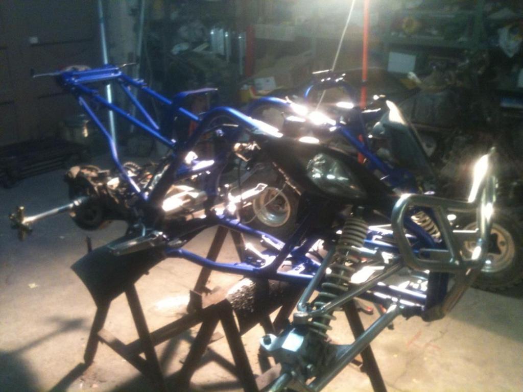

Bonjour a tous, après ma présentation voici celle de ma machine.
C est un raptor 660 de 2003 acheter maintenant il y a plus d 1 ans dans un état pitoyable . Sale, moteur pas fixer dans le cadre, cadre casser a certain endroit .
J ai commencer a le remettre en état il y a de sa quelque mois.

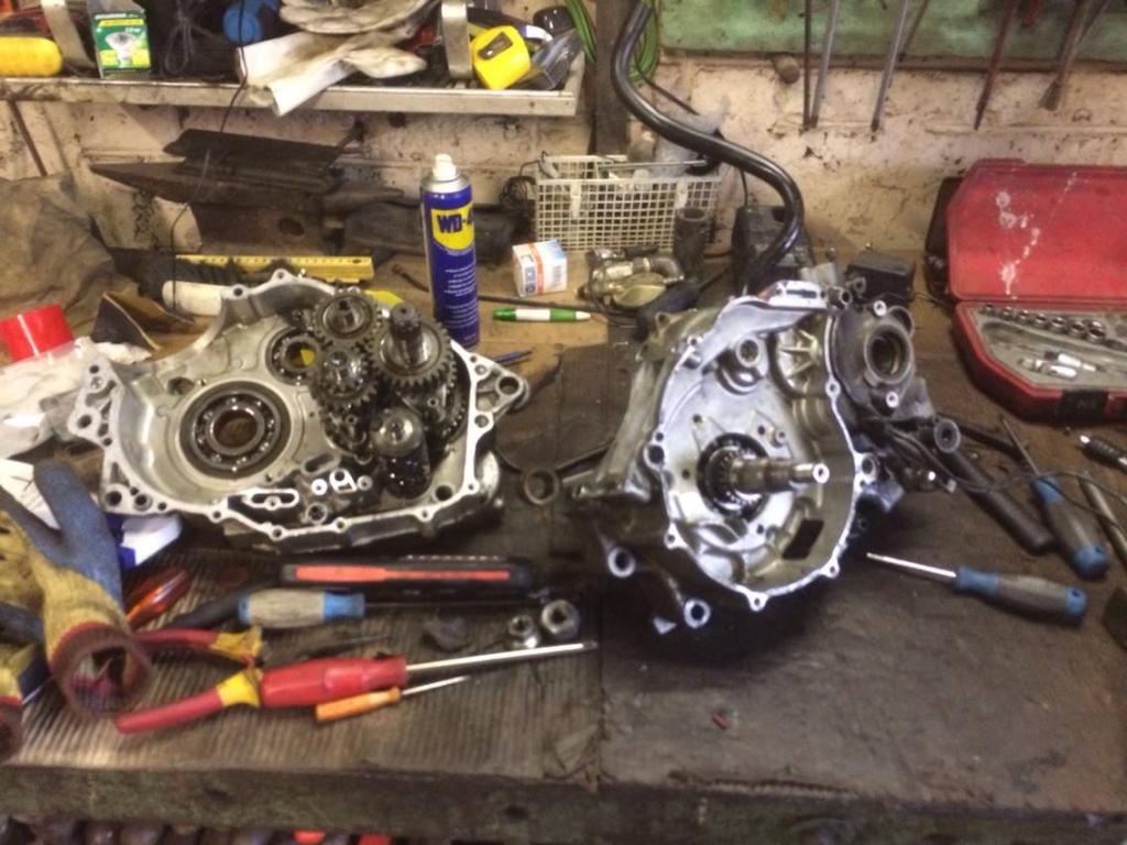

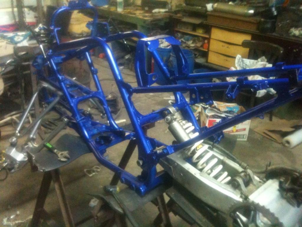

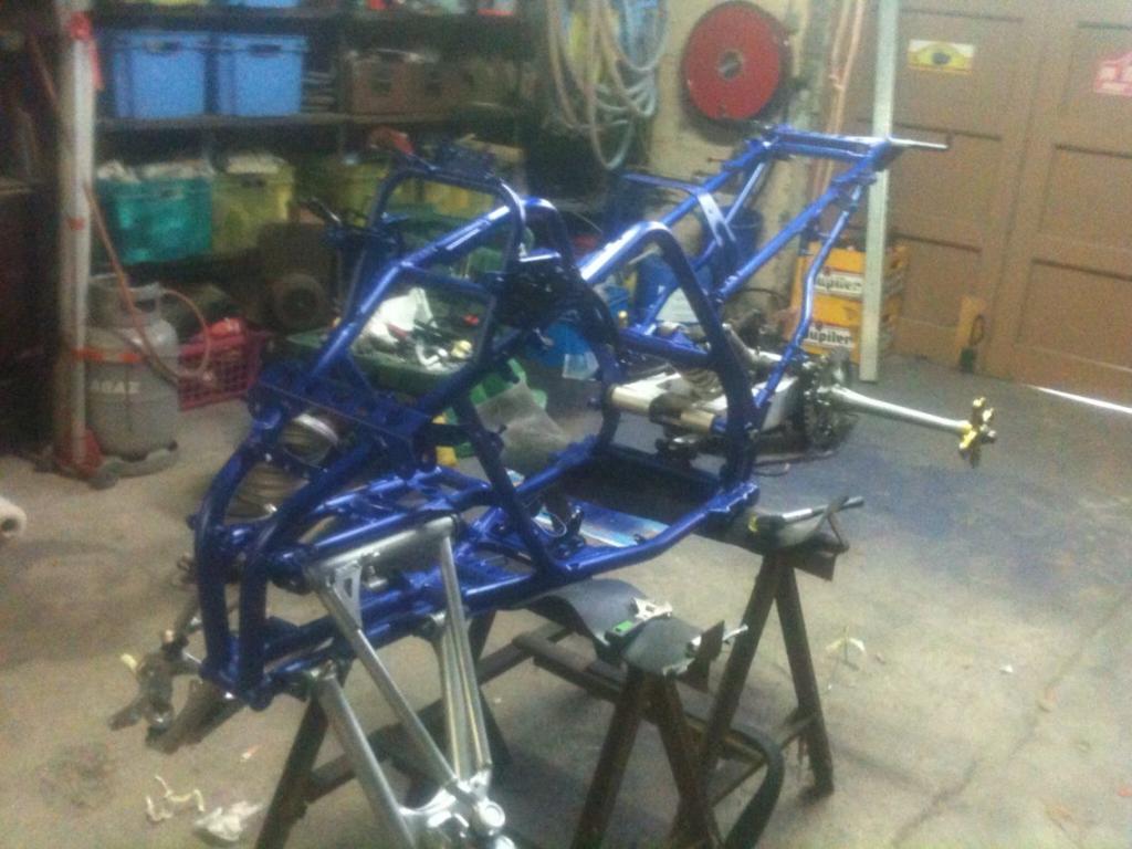

après avoir bien tout remonter repeins le cadre,et quelque pièce, tout nettoyer . J ai enfin pu rouler avec et m apercevoir il faisais un bruit bizarre alors j ai décider de démonter le moteur se weekend  .
Quel surprise en découvrant 6 belle vis qui se baladait dans le moteur Very Happy Un chance presque rien de casser Very Happy . Donc maintenant c est parti pour une remise a neuf du moteur !

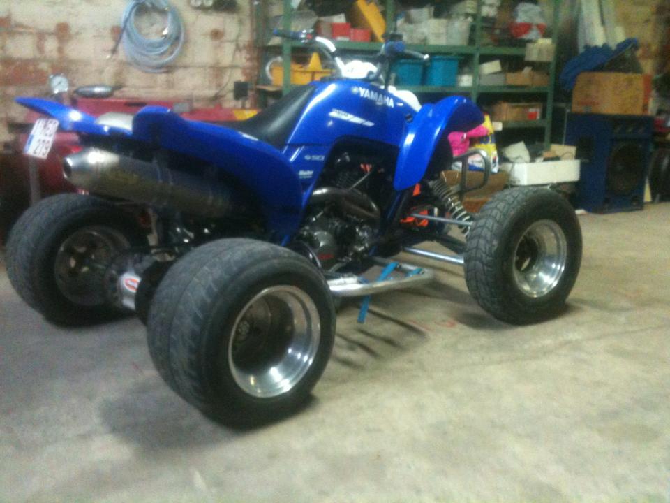

Dessu j ai deja mis:
Axe large durablue
kit rabaissement av ar
jante douglass avec pneu route
protège main avec retro
Compteur vapor
ligne complète doma
Elargisseur av
 A venir :
Train av large
moyeux large
pneu scoot a l avant
Amortisseur R1 a l avant
kit deco
Grand nerf bar

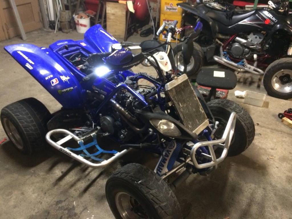

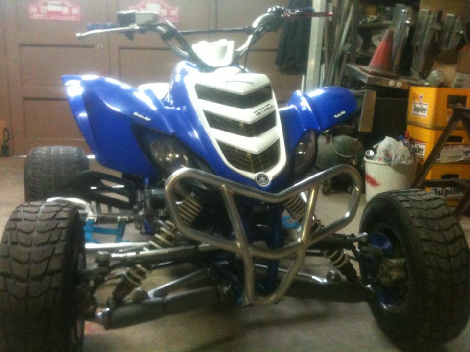

Voici quelque photo
Avant
Démontage et peinture
Apres
Démontage du moteur
Se qui se baladait
Voila encore beaucoup a faire Very Happy

Merci , oui j ai eu beaucoup de chance . je n ai que le pignon de vilo coter embrayage et le plateau de pression qui son abimer
MessagePosté le: Jeu 13 Mar - 08:25 (2014)    Sujet du message: [Raptor 660] By Toum Répondre en citant
S est clair que tu as eu du bol sur se coup la
MessagePosté le: Jeu 13 Mar - 08:30 (2014)    Sujet du message: [Raptor 660] By Toum Répondre en citant
 waw !!
 Tu sais d'ou elles viennent ces vis ???
On dirait les vis qui tiennent le support sur le volant moteur, mais bon, je connais pas vraiment le moulin Yam...

MessagePosté le: Jeu 13 Mar - 11:00 (2014)    Sujet du message: [Raptor 660] By Toum Répondre en citant
Oui c est bien les vis du volant moteur l ancien proprio l avait changer et a mon avis il ne c est pas demander ou était les vis lol

Voilà moteur remonter et il tourne super plus aucun bruit suspect .
Pour mon train large je se sais pas le quel prendre +2 ou +3 des conseil ?
MessagePosté le: Mer 19 Mar - 23:50 (2014)    Sujet du message: [Raptor 660] By Toum Répondre en citant
 Clair t as eu de la chance!!! Beau taf en tout cas!!!
Pour le train avant tout demande de combien tu veux l élargir, si tu veux enlever tes élargisseurs a l avant etc...
