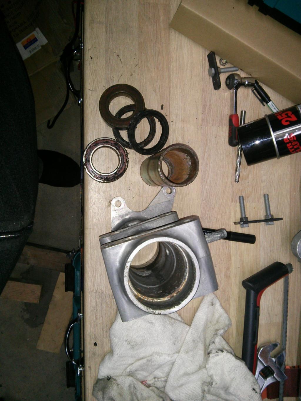

je suis a la recherche d'un methodes pour retirer les roulements de mon moyeux arriere de bras oscillant. je n'ai pas d'outils specifique pour faire ca.

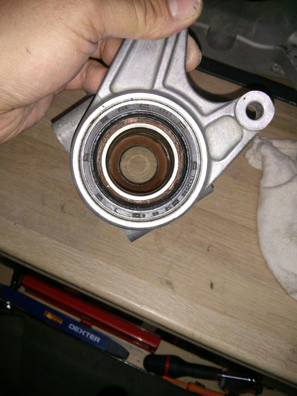

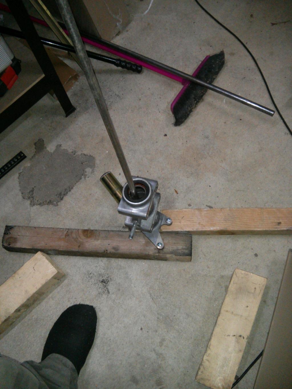

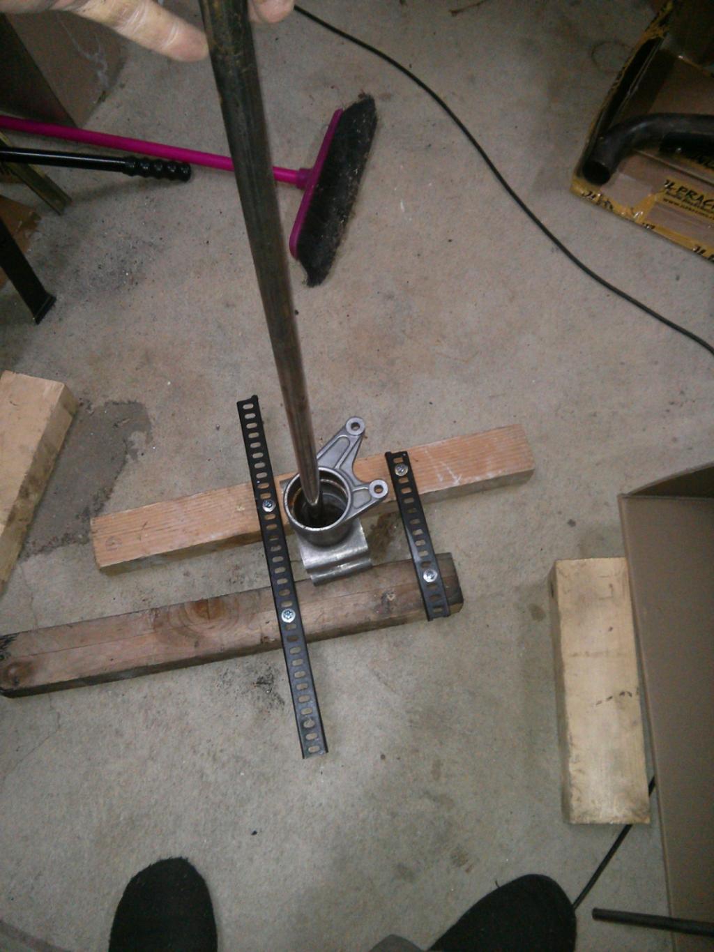

merci j'ai reussi a les sortir au final , Doggy les bague d'etancheité ne voulais pas bouger du tout mais au final j'ai pris une barre et taper par l'autre coté et c'est sortie .

 .. pas répondu assez vite, mais ça a été ma méthode aussi, une bonne barre, un massette et c'est sorti ... pour le remontage, les roulements au congélateur 24 hrs avant, un coup de décapeur thermique sur le moyeux pour bien le réchauffer, et ça rentre quasi tout seul ....
