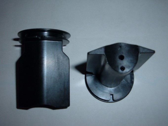

 J'ai fait la même la première fois ... Sont très fragile les boisseaux

T as une adresse pour le boisseau et le ressort ça va mieux maintenant la colère est retombée
MessagePosté le: Sam 31 Mai - 08:02 (2014)    Sujet du message: Modification boite a air Répondre en citant
Ezyquad baillyloisir quadyland
Si certain non pas sur le site il faut les contacter

 Alors pour le boisseau passe en 3mm et non en 2.5 car il sont déjà en 2.5 !! et oui tu sens grave la diff tu peut me croire !!

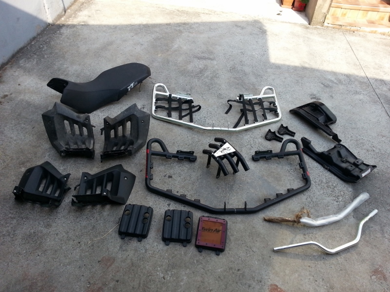

 Alors plutôt tu cale un 162.5 et tu modifie ton couvercle avec feuille sand stop !! ca evite d'avoir un couvercle en forme de gruyere !! lol
celui de droite sur la photo !

tu le vends ?
Seb27930
Inscrit le: 19 Mar 2014
Messages: 307
Date de naissance: 08/05/1973
votre revendeur: Motor-speed
MessagePosté le: Mar 5 Aoû - 16:10 (2014)    Sujet du message: Modification boite a air Répondre en citant
les nerds bars et le bumper aussi ?
MessagePosté le: Mar 5 Aoû - 17:11 (2014)    Sujet du message: Modification boite a air Répondre en citant
 Oui tous est a vendre , sauf les nerf barre noir , déjà reserver !
