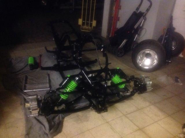

Voilà une petite photo pour vous montrer le changement de couleurs
Avent
Après ( photo avec ma tablette dans un garage sombre donc pas top...)
Je vais encore mettre le kit rabaissement & le kit d'élargissement en noir et les étriers de frein dans le même vert que les ressorts
MessagePosté le: Lun 28 Avr - 07:08 (2014)    Sujet du message: [Raptor 700] Projet Superquader Jaco7181 Répondre en citant
   ca risque d'envoyer ca !!!!  Un raptou facon exeet, j'adhere........
