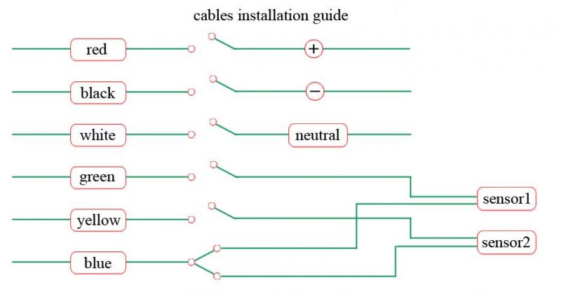

salut Doggy peut tu me donnez plus d'infos sur l’indicateur de rapport engager
sur quoi prendre et quelque infos pour le montage
Merci
MessagePosté le: Sam 31 Mai - 23:26 (2014)    Sujet du message: [Triton 450 enduro] Bientot la transformation Répondre en citant

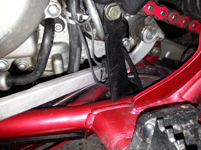

 Alors tres simple le branchement , seul chose a adapter une patte avec les capteur et l'aiment coller au selecteur !!
MessagePosté le: Sam 31 Mai - 23:32 (2014)    Sujet du message: [Triton 450 enduro] Bientot la transformation Répondre en citant
 branchement !
patte au selecteur !
lien !! 10 euros port compris !!
http://fr.aliexpress.com/item/New-1Pcs-Universal-Motorcycle-Display-Shift-L…
MessagePosté le: Sam 31 Mai - 23:33 (2014)    Sujet du message: [Triton 450 enduro] Bientot la transformation Répondre en citant
 Apres libre a toi de trouver une autre facon de placer les capteur !! moi je vais modifier ca un de c'est quatre !!

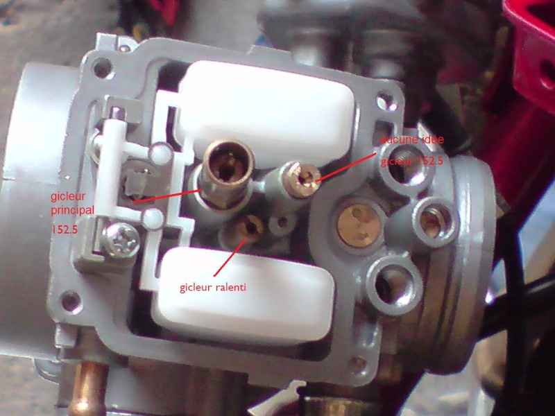

bonjour a tous voila j'ai quelques raté a haute vitesse il ratatouille un peut es normale ?
J'ai un filtre a air Green et je me demande si je ne devrais pas refaire un 4éme trou sur le couvercle
avez vous une petite idée ?
MessagePosté le: Sam 7 Juin - 22:30 (2014)    Sujet du message: [Triton 450 enduro] Bientot la transformation Répondre en citant
 Tu a le quel gicleur dessus ?
gielcha
Inscrit le: 01 Avr 2014
Messages: 45
Date de naissance: 01/07/1973
prénom: jean-françois
votre revendeur: KDquad
MessagePosté le: Dim 8 Juin - 08:14 (2014)    Sujet du message: [Triton 450 enduro] Bientot la transformation Répondre en citant
et bien je n'en sais rien c'et mon cons qui a fait le débridage
je lui et posé la question si il a changé le boisseau et le gicleur
et ce trou de BALLE ne ma pas répondu
pouvez vous me dire comment vérifier ?
lorsque j'ai reçut le quad il ne ma rien donné ni gicleur ni boisseau
MessagePosté le: Dim 8 Juin - 12:26 (2014)    Sujet du message: [Triton 450 enduro] Bientot la transformation Répondre en citant
Si débridé correctement, tu dois avoir le 152, 5. Moi je tourne ak le 152, 5 et un green ak 3 trous dans le couvercle et pas de trous   d5  niveau echappement, tu as quoi ???? Moi c pas complique, la ligne c un tube....... aa8

Bonjour merci pour vos reponses
pour le gicleur je ne sais pas comment verifier
pour l echappemnet c et l origine je compte le changer avec
une ligne complète CRD
en faite quand je passe 1er jusqu en 5 d un cou sans ralentir ca se passe bien
c et quand je suis en 5eme  et que je ralenti un peut puis je remet la patate
c et a ce moment la qu il ratatouille

 Pas compliquer pour verifier les gicleurs !!pour commencer , purge la cuve du dessous du carbut ensuite vire la selle - tourne la pipe d'admission avec le carbut car ca ce passe en dessous ! ensuite avec un bon tourne vis devisser en essayant de pas foiré les vis car vis d'origine donc de la merde et tu aura qu'une chance sans les foiré  apres tu les changera pour des zippant pour pratique et lors d'un changement de gicleur plus besoin de tourner le carbut car avec cles zippant plus facile d'accée ! voila  donc une fois vider et demonter tu vera ca !
gicleur principale !
