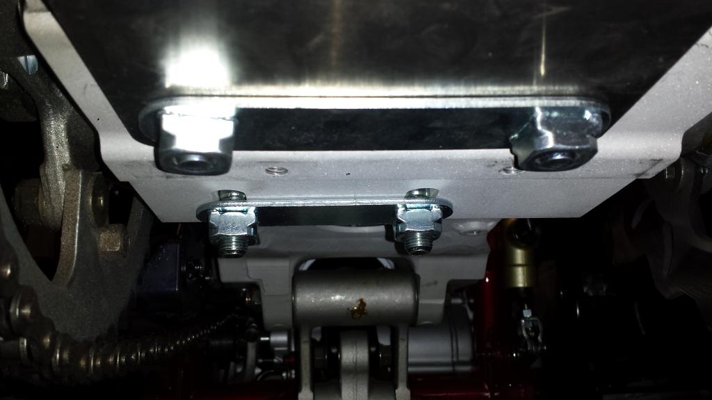

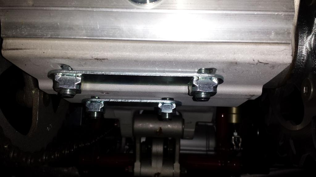

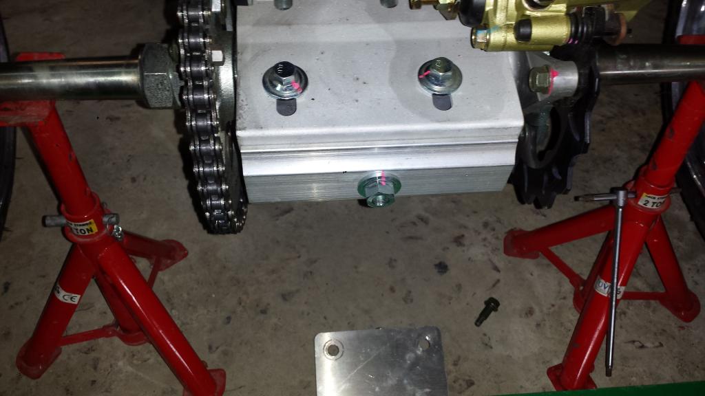

bonjour a tous voici ma question
vous avez déjà tous posé ceci et comme je suis pas un aventurier
je préféré vous posé la question
je veut posé ceci
  les trous corresponde avec ceci
 mais le problème c'est qu’après les vis seront trot courte
pourriez-vous me dire si je peut desserrer et enlever les 2 vis sans problèmes puis en remettre 2 plus longue sans problèmes
et sans qu'il n’y a quelque chose qui bouge style ( chaîne , etc....)
MessagePosté le: Mer 7 Mai - 14:36 (2014)    Sujet du message: [Triton 450 enduro] Bientot la transformation Répondre en citant
Tu peux desserer les vis du bras. Elles servent a verrouiller ton moyeu  une fois le reglage  de tension effectue. Pour ta protection, intercalle la entre le bras et la plaquette du dessous. Les vis n'ont pas besoin de depasser mais juste d'etre serrer comme il faut.

MessagePosté le: Mer 7 Mai - 14:58 (2014)    Sujet du message: [Triton 450 enduro] Bientot la transformation Répondre en citant
merci pour la rapidité de réponse mais peut tu me dire ce que ta appelle  ( serrer comme il faut )
MessagePosté le: Mer 7 Mai - 15:10 (2014)    Sujet du message: [Triton 450 enduro] Bientot la transformation Répondre en citant
Vue l épaisseur de ta plaque, je pense que ça doit passer sans forcément changer les vis, tu peux en démonter deux sans que ça bouge si tu ne touche pas aux deux autres!!! Tu mets un peux de frein filet sur tes vis et ça devrait être bon!!!

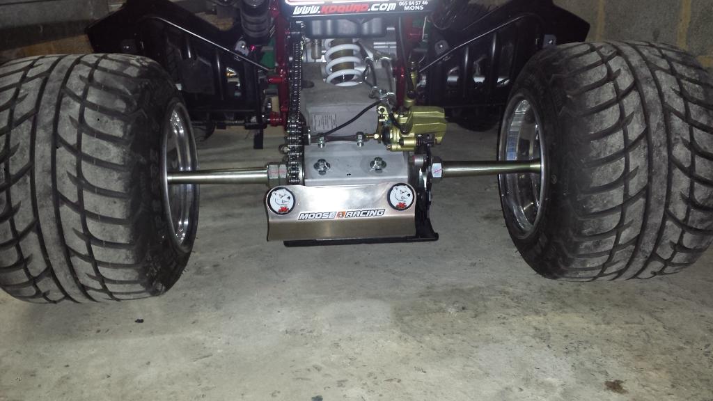

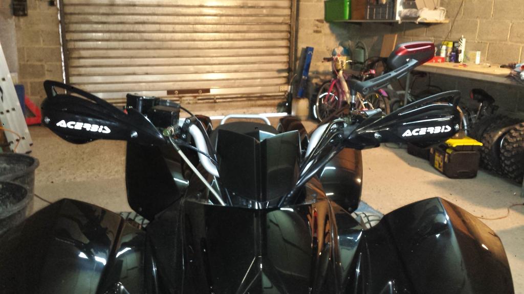

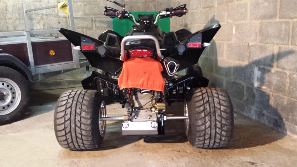

MessagePosté le: Mer 7 Mai - 18:17 (2014)    Sujet du message: [Triton 450 enduro] Bientot la transformation Répondre en citant
voila c'est monté merci pour les infos voila le résultat
et j' en aie profité pour monté mes protège poignée vendredi je reçoit la pièces pour le 2eme rétro
j'ai du coupé un peu le frein parking
MessagePosté le: Mer 7 Mai - 21:20 (2014)    Sujet du message: [Triton 450 enduro] Bientot la transformation Répondre en citant
 Bien le bumper arriere
