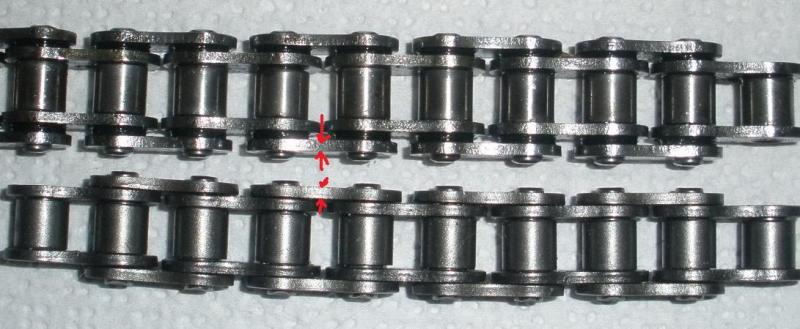

 Tous est dit , voila un comparatif !!

ok merci les infos
