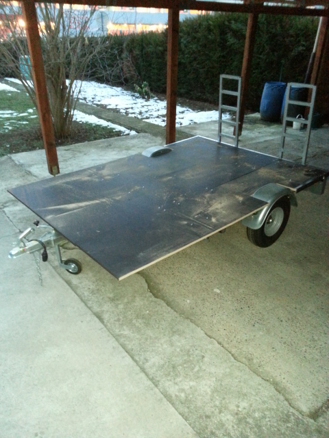

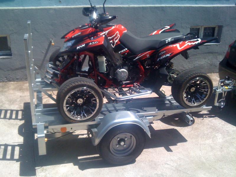

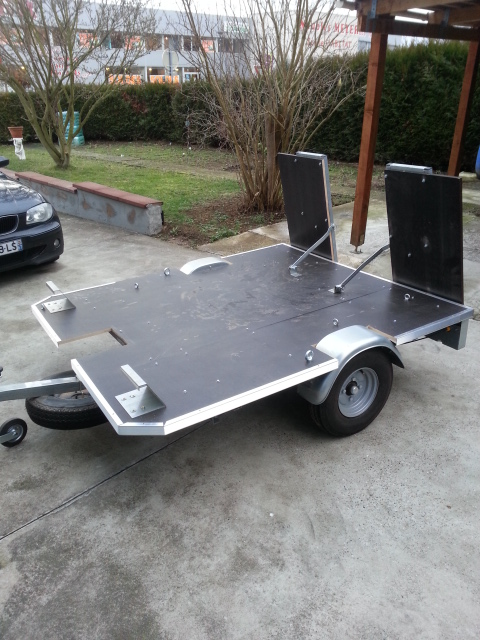

 Alors etant donné qu'on modifie nos joujou en longueur comme en largeur ben il y a un moment ben ca passe plus sur la remorque donc qui dit modification oblige !!
Premiere transformation avec une basse remorque rails !
Il a fallut ecarter au max les rails !
La les rails ne pouvais plus s'ecarter d'avantage donc oblige de passé en remorque plateau !! toujours avec la meme basse !!
Et la pour la nouvelle saison elle va avoir le droit a passer en remorque fermer !!! c'est ca qu'est bon !!

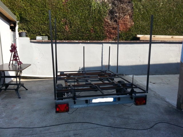

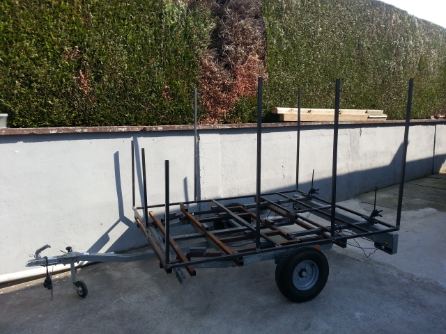

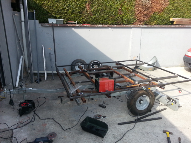

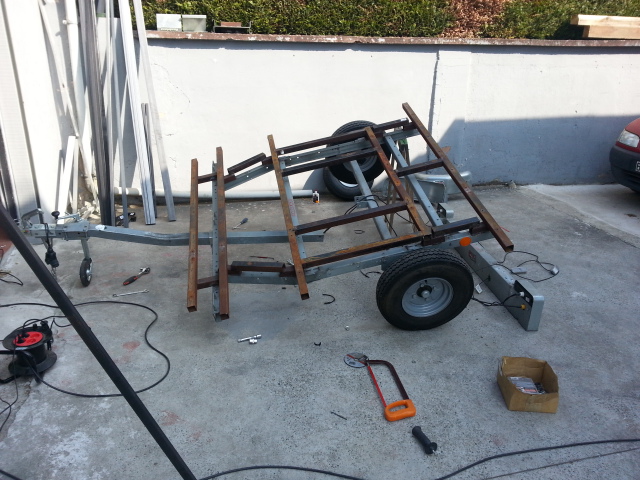

La essieu reculer de 50 cm pour repartir le poids au mieux et etant donné quel était basculant maintenant elle sera fixe !! le bras aussi a était rallonger !!
La mise en place du chassis bas pour pouvoir monter les montant !!
La une partie des montant sont en place mais en rupture de tube !! me reste la partie haute , les renfort et la porte !!
Voila pour l'abillage , ca sera fait en tole thermo laquer riveter et interieur plancher bois speciale remorque avec quelque rangement !!
A suivre !!

 Waw ! Bien vu, mais si suis pas fan des remorques fermées, mais le boulot est excellent
MessagePosté le: Dim 13 Avr - 18:28 (2014)    Sujet du message: Modification remorque quad ! Répondre en citant
 Merci raph , oui perso je pref aussi les remorque plateau !! je fais ca uniquement pour qu'il soit cacher car sur la route trop voyant et tu est jamais a l'abris de tomber sur 4 couillon pas besoin d'expliquer la suite !! juste plus rassurant de faire la route cacher !!  claire la elle et pas esthetique c'est que de la feraille mais une fois finit ca va le faire !! j'ai regarder aussi pour monter les jante que j'ai a vendre en 12 , elle passe dessus ! j'avais peur a cause du deport interieur mais nan juste a trouver des pneus et ca sera toujour mieux que les jante actuel dessus !!
