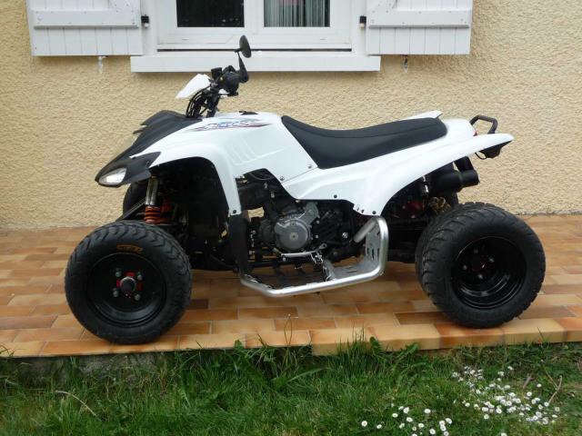

bonjour a tous
Suite au montage de mon adly rps  500 en version route
j ai d enormes problemes de tenue de route   la direction est beaucoup trop vive
je suis monte en pneus maxxis spearz  195 * 50 *10  a l  av et 255*40*10 arriere
j ai rabaisse l av en me fabricant des cales sur la partie haute des amortisseurs
a l arriere j ai rallange la biellette  et ainsi le quad est a environ 10cms du sol
j ai rajoute un amortisseur de direction de gsxr
les pneus sont gonfles a 0.9 a l av et 0.6 a l arr
le parrallelisme est pile poil
que peut on faire pour remedier a ce probleme ??
comment doit etre le carrossage ??
est ce que l av doit etre plus haut ??
j ai parcouru le forum mais j ai pas franchement trouver de reponse a mes  attentes    .......ou j ai pas su trouver     !!!!!!!!
merci pour vos conseils

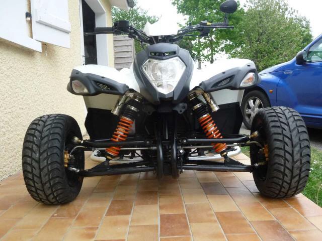

Très jolie ton 500 pour les photos quand tu as les lien a copier prend le deuxième sa affiche les photos en plus grand sinon pour ton soucis tu es trops bas devant les rotule sont en buter sur l adly on peu pas mettre les triangle droit sinon a tu  refait un paralelisme car quand tu le rabaisse il bouge et niveau pression perso je suis a 500 grammes sur l avant et l arrière doit être plus bas que l avant

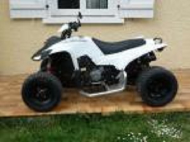

 J'ai essayer de la redimensionner en 640x480 mais elle donne en flou ! d5  prise avec le tel ?
MessagePosté le: Dim 20 Avr - 11:52 (2014)    Sujet du message: 500 adly rps Répondre en citant
MessagePosté le: Dim 20 Avr - 11:57 (2014)    Sujet du message: 500 adly rps Répondre en citant
 A ben voila ! merci djo !! pi2
