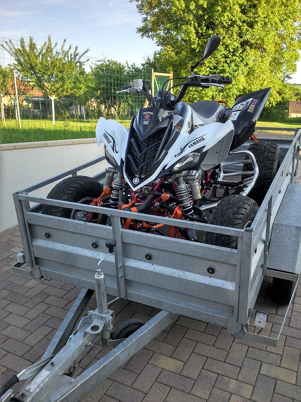

c'est la fête, arrivée du raptou à la maison
MessagePosté le: Mer 28 Mai - 00:57 (2014)    Sujet du message: comme neuf le raptou Répondre en citant
raptou édition spécial de 2010
avec 4800km (j'en ai déjà fait 200)
dd3   superbe état :
comme neuf pas une rayure :

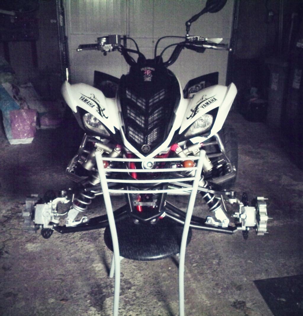

Pour l'instant il est d'origine, je vais déjà le rabaisser et l'élargir

je vais aussi vérifier le parallélisme avant il me semble que l'avant droit est plus ouvert, on le voit sur la photo
les vibrations peuvent venir de ça ?
help   merci

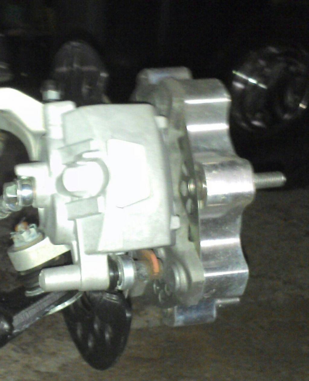

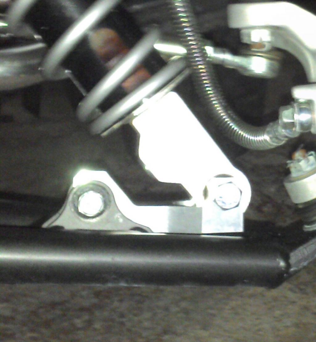

Pourtant j'en ai profité pour l'élargir et le rabaissé

Nickel!!!!! Pour avoir les triangles a l' horizontale il te faut des ressorts kw pout ton problème de vibration je pense + a l'amortisseur de direction
