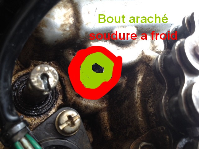

essais avec ce type de produit en dégraissant  bien avant   :  http://www.norauto.fr/produit/pate-epoxy-soudure-a-froid-speciale-aluminium…
Le problème est que je n'ai, pour dire, plus de matière a coller... Le filetage du bas est complètement cassé, il faut en recréer un nouveau et ensuite probablement le coller avec cette pâte a souder...
d5
MessagePosté le: Lun 21 Juil - 15:40 (2014)    Sujet du message: Présentation nouveau Quadeur en Triton 450R Répondre en citant
cette pate alu permet après séchage d être travailler, c est a dire perce et tarauder.
MessagePosté le: Lun 21 Juil - 15:47 (2014)    Sujet du message: Présentation nouveau Quadeur en Triton 450R Répondre en citant
sinon vue que tu dispose du bout de métal avec le filetage  qui a était arracher, tu peu essayer de le fixer a son emplacement  original avec comme jonction la patte alu citer plus haut.
PS: pense a bien nettoyer  et strier  le metal en contact avec la soudure a froid pour une meilleure accroche.

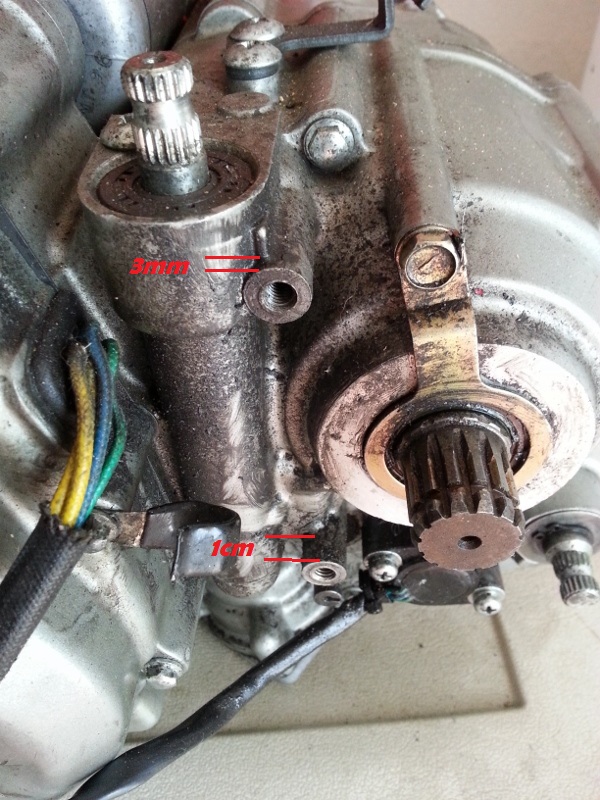

MessagePosté le: Lun 21 Juil - 17:26 (2014)    Sujet du message: Présentation nouveau Quadeur en Triton 450R Répondre en citant
 Oui fait quelque encoche pour une meilleur prise !! perce légèrement le trous ou c'est normalement fixer pour que la soudure a froid y penetre aussi est essaye de créer la meme forme que l'origine a peut pres bien sur ! une fois sec tu pourra le travailler en le recoupant a la bonne longueur et repercer et retarauder !! quand on a essayer la soudure a froid on se dit mais c'est geniale ce truc !! lol !! pour le carter de chaine ca ce trouve facile si jamais !!
MessagePosté le: Lun 21 Juil - 17:29 (2014)    Sujet du message: Présentation nouveau Quadeur en Triton 450R Répondre en citant
 Attend je vais te faire une foto ou l'on voit ca de prêt , avec cote de la longueur des point de serrage  !!
MessagePosté le: Lun 21 Juil - 17:45 (2014)    Sujet du message: Présentation nouveau Quadeur en Triton 450R Répondre en citant
 Voila les cote qu'il te faut une fois tes 2 boule de soudure a froid fait et sec et recouper !! si le diametre de tes 2 soudure sont légèrement plus grosse de 1 ou 2 mm c'est pas grave puisque le carter de chaine se fixe devant ! il faut juste respecter les 3mm et 1cm !

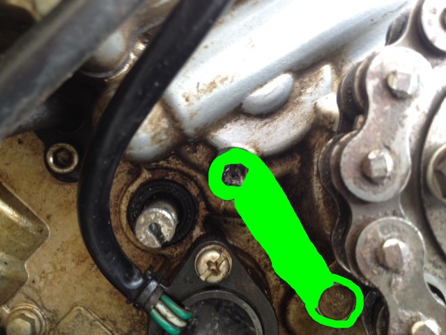

MessagePosté le: Mar 22 Juil - 22:01 (2014)    Sujet du message: Présentation nouveau Quadeur en Triton 450R Répondre en citant
Bonjour à tous.voilà où j'en suis ce soir... aa3
Ça me saoul.... aa2   Je n'en peux plus...
 j'ai essayé plusieur truc, ce n'est franchement pas gagné... Je me dis de plus en plus que je vais racheter cette meme iece en neuve ou occaz mais dans ce second cas, rien en vu...
En plus je n'ose pas déposer la pièce en qestion alors je n'ai as de place pour travailler maissurtout

MessagePosté le: Mer 23 Juil - 13:44 (2014)    Sujet du message: Présentation nouveau Quadeur en Triton 450R Répondre en citant
Je comprend pas que tu n y arrive pas avec la patte alu, mais bon ...
Sinon la derniere solution que j ais en tete c est de faire une petite patte en alu ou acier  asser epaise pour suporter un taraudage (patte alu)  ou en soudant un ecrou ( patte acier)
Ps; je pense que tu ne te rend pas compte du boulot pour changer un demie carter ....

MessagePosté le: Mer 23 Juil - 14:13 (2014)    Sujet du message: Présentation nouveau Quadeur en Triton 450R Répondre en citant
Effectivement je ne me rends pas compte du taf pour changer le demi Carter mais une chose est sûr, la vos du bas a bien foiré le carter... Bref... J'ai déjà pensé a coller un écrou, j'en ai même collé trois ensemble hier soir, me reste plus qu'à les coller sur la bécane ce soir avec la pâte a souder....

MessagePosté le: Jeu 24 Juil - 07:50 (2014)    Sujet du message: Présentation nouveau Quadeur en Triton 450R Répondre en citant
Bon et bien aucun avancement dans mon problème...
Je n'y arrive vraiment pas... Les écrous que j'avais souder entre eux (en respectant le pas de vis) n'ont pas tenus, je commence a désespérer....
Si je colle (soude) le guide noir aux emplacement où il est censé être juste vissé, est ce grave?
help help help help
MessagePosté le: Jeu 24 Juil - 09:38 (2014)    Sujet du message: Présentation nouveau Quadeur en Triton 450R Répondre en citant
je t ais donner toute les idées les plus logique que j avais  et que j aurais tenter si j étais dans ton cas.
Apparemment  tu fais a ta façon et tu ne tiens pas compte de ce que l on te conseille.
Donc  a ce niveau ,  prend ton porte monnaie  et passe en concession faire réparer ton carter par des pro.
MessagePosté le: Jeu 24 Juil - 12:37 (2014)    Sujet du message: Présentation nouveau Quadeur en Triton 450R Répondre en citant
+ 1 avec Spy pas de meilleur idée je ferai exactement sa pour moi
