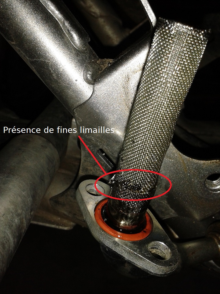

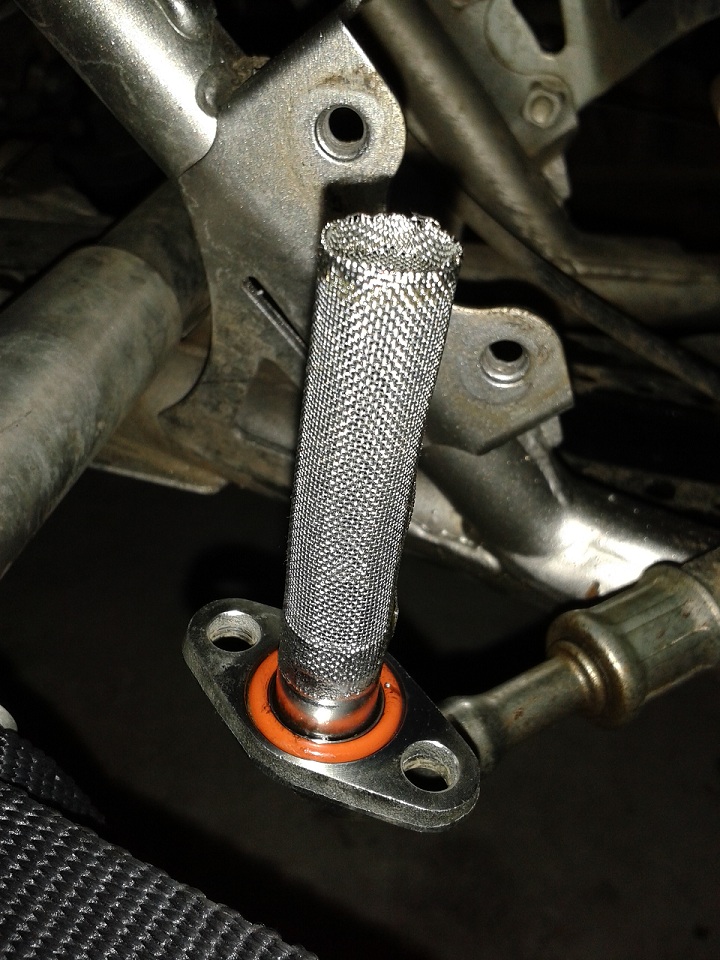

Et voilà... Enfin, j'ai fini l'entretien complet. Après avoir connu qques galères du côté de mon filet arraché, tout est enfin en ordre. La chaîne a été raccourci d'un maillon et demi car même à fond de réglage, la chaîne était trop détendu. J'ai donc été faire un tour avec et franchement, il ronronne comme un chat maintenant. Fini les sensations de tourner comme un patate. Il tourne très bien, les accélérations sont bien franches et sans accoups. Bref, que du bonheur. Suite à ça, après une dizaine de kilomètres et sur les conseils avisés d'un ami du forum, j'ai refais ma vidange pour être certain qu'il ne restait pas de limailles dans le circuit, y compris dans la crépine de la nourrice. Et de fait, il en restait encore un peu. Voici une photo de la crépine:
Et voici la crépine nettoyée:

  superbe  !!   Je savais pas que les raptor avaient une crépine  en plus du filtre a huile.

Moi non plus, je ne le savais pas. Mais c'est un ami qui se trouve sur le forum (dont je ne connais pas le pseudo lol) qui me l'a indiqué et c'est vrai qu'il n'est pas inutile de la vérifier à l'occasion... Ne serait ce qu'une fois par an déjà, juste par curiosité et peut-être y découvrir des trésors. Il m'avait montré la sienne après une casse moteur... C'était pas beau à voir... La crépine était bien colmatée par les plus gros morceau restant

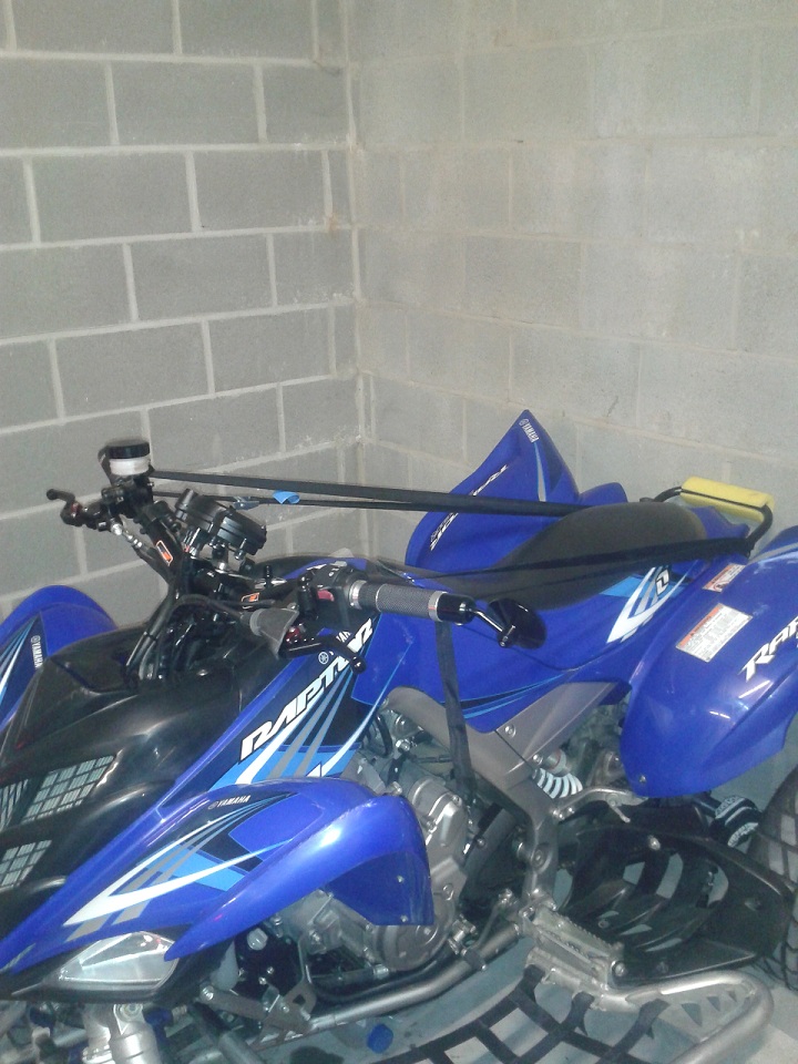

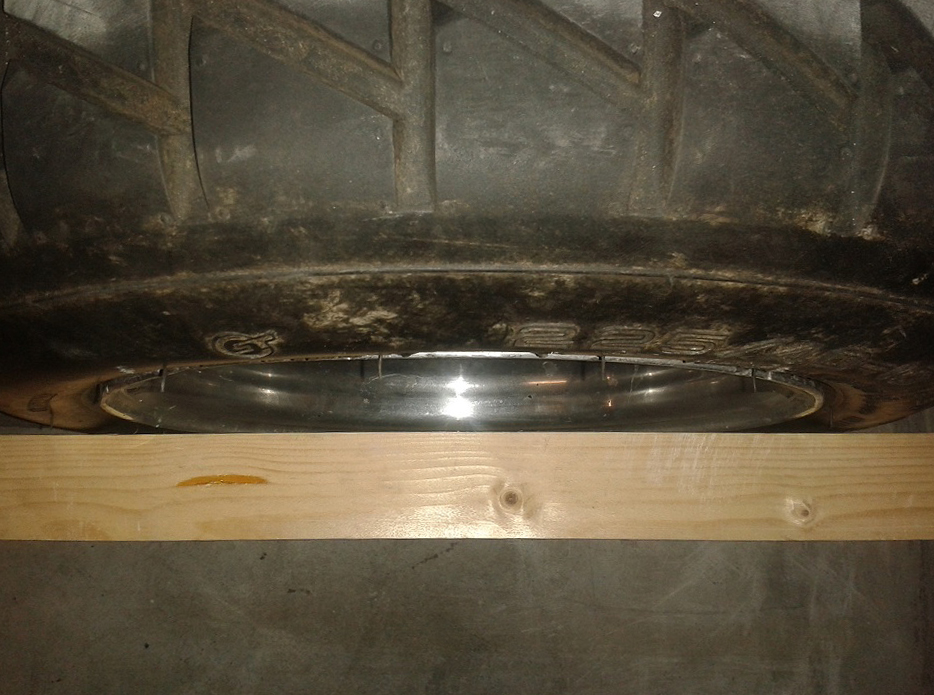

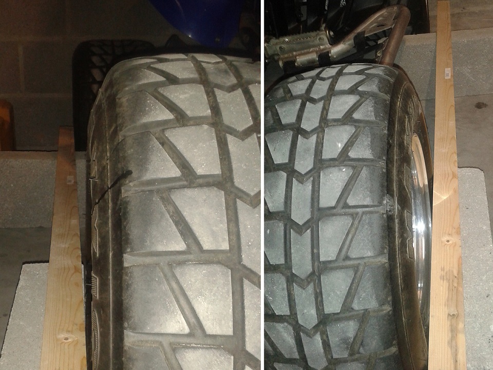

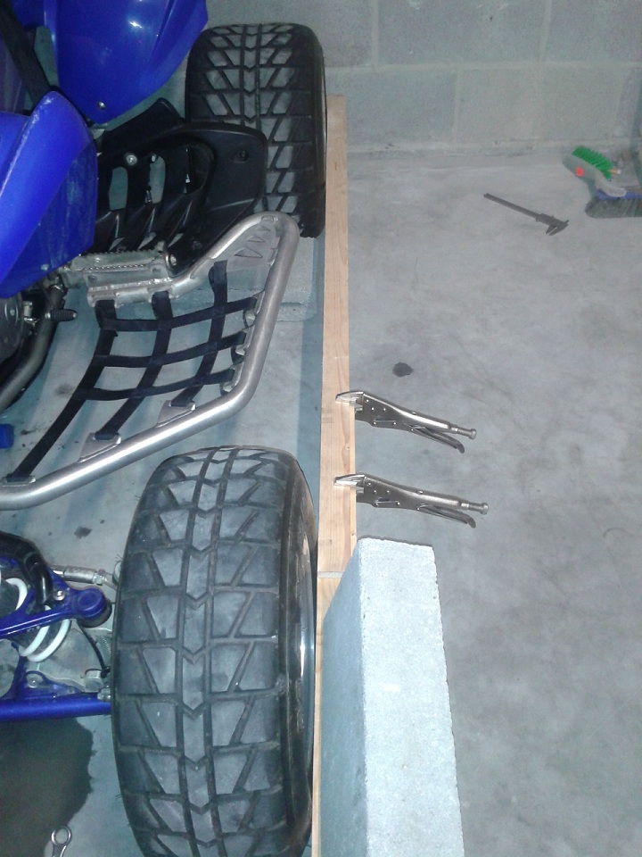

Alors, petit travail du jour.... Depuis un moment je me disais qu'il serait bien de contrôler ma géométrie. En effet, je trouvais qu'il tirait sur la droite et avait certaines vibrations dans le châssis. Alors, certes, je sais que j'ai un plat sur le pneu avant droit mais contrôler la géo n'aurait pas pu lui faire de mal.
Tout d'abord, on cale guidon de manière à ce qu'il soit parfaitement centré:
Et ensuite, voici l'état du train:
Petit réglage à droite, petit réglage à gauche et voici le résultat:

MessagePosté le: Mar 16 Sep - 00:09 (2014)    Sujet du message: [ RAPTOR 700] Projet Superquader by Pulko Répondre en citant
Moi je mesure avec un mètre, l'interieur de la roue gauche a l'interieur de la roue droite, a l'avant des jantes et a l'arrière des jantes de devant
Si la mesure est la même
Mais j'avoue que c'est pas évident
pulkocitruzz
Inscrit le: 08 Juin 2014
Messages: 111
Date de naissance: 07/10/1976
prénom: Jérôme
votre revendeur: Aucun
MessagePosté le: Mar 16 Sep - 11:25 (2014)    Sujet du message: [ RAPTOR 700] Projet Superquader by Pulko Répondre en citant
Effectivement, ça ne doit pas être évident, surtout une si courte distance entre l'avant et l'arrière. En prenant comme référence les roues arrières, tu amplifies l'écart de manière à le rendre plus visible. Par ailleurs, même si tu as le même écart entre les deux mesures, il n'est pas dit que les roues soient alignées avec les roues arrière. Elles seront bien parallèles entre elles mais pas forcément avec les arrières. Mais c'est facilement visible dans ce cas, si tu roules droit, ton guide doit être parfaitement droit.
