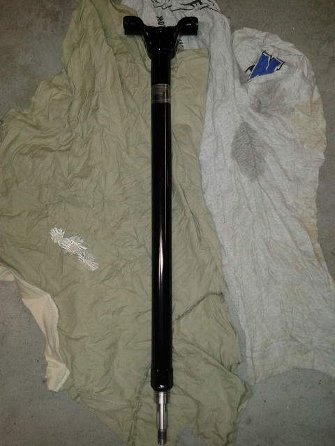

Voilà problème résolu... Pour un petit billet, elle a été redressée par un usineur. Elle est tip top. J'en ai profité pour la peindre et lui changer le kit roulement. La voilà reparti comme en '40. J'ai également contrôlé la P° des pneus... il y avait 0.6 AV et 0.9 AR.... Je m'étonné qu'il était fort raide du cul sur les défauts de la route.

Maintenant que la colonne est redressé, je profite du temps pourri que nous avons aujourd'hui pour monter ma nouvelle FatBar et mon Koso RX2N

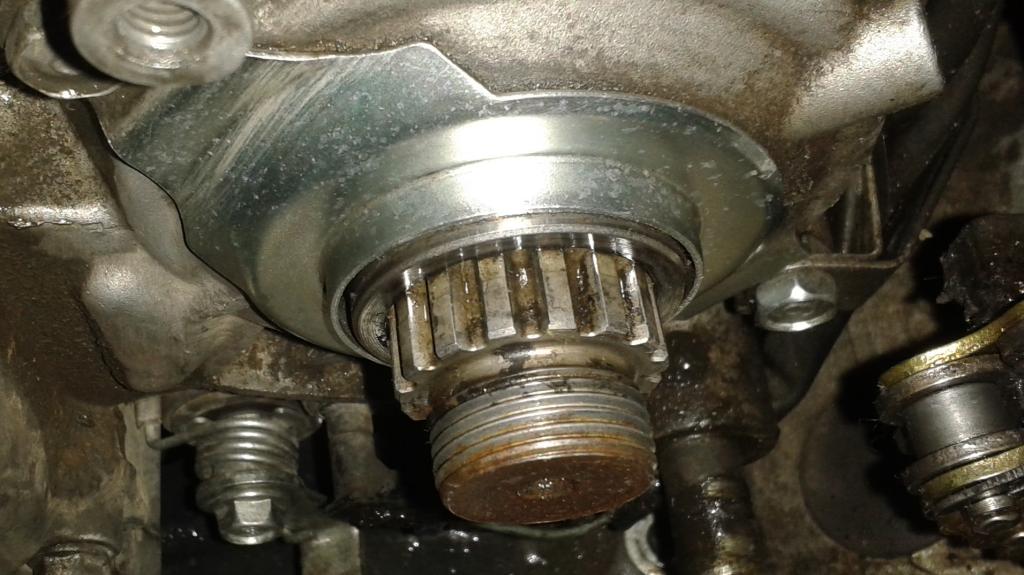

Aujourd'hui j'ai remplacé (enfin !!! ) pignon de boîte. j'ai dû utilisé une déboulonneuse tellement il était serré. Même avec un levier d'un mètre, pas moyen...
En décallant l'écrou, j'ai remarqué que derrière c'était plein d'huile et ça s'est mis à suinter derrière un court instant. Sûrement l'huile coincé entre le pignon et le cache. Mais après avoir nettoyer un coup, j'ai eu l'impression que la bague (si bague il y a ou le bourrage) qui se trouve derrière le cache était un peu de travers.
Ma question est la suivante:
N'ayant rien retrouvé dans la doc technique du quad, il y a t-il bien une bague ou un bourrage derrière la tôle grise?
Est ce que quelqu'un aurait plus d'infos ou une photo de la pièce et même une rèf?
Merci d'avance.
MessagePosté le: Sam 12 Juil - 19:27 (2014)    Sujet du message: [ RAPTOR 700] Projet Superquader by Pulko Répondre en citant
Derrière c'est un joint spy avec une entretoise, faut changer l'ensemble. Cela coûte une quinzaine d'euros.

Je viens de voir sur une RTA qu'un oring se trouve derrière le roulement... Il faudra donc tirer le roulement pour changer l'o-ring?

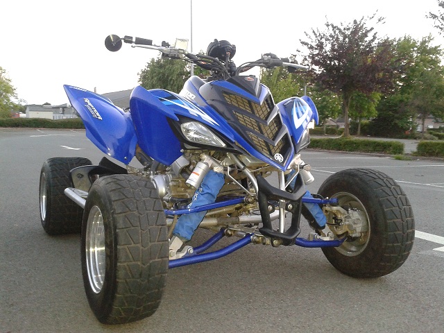

MessagePosté le: Lun 14 Juil - 22:53 (2014)    Sujet du message: [ RAPTOR 700] Projet Superquader by Pulko Répondre en citant
Petite photo de l'évolution en cours...

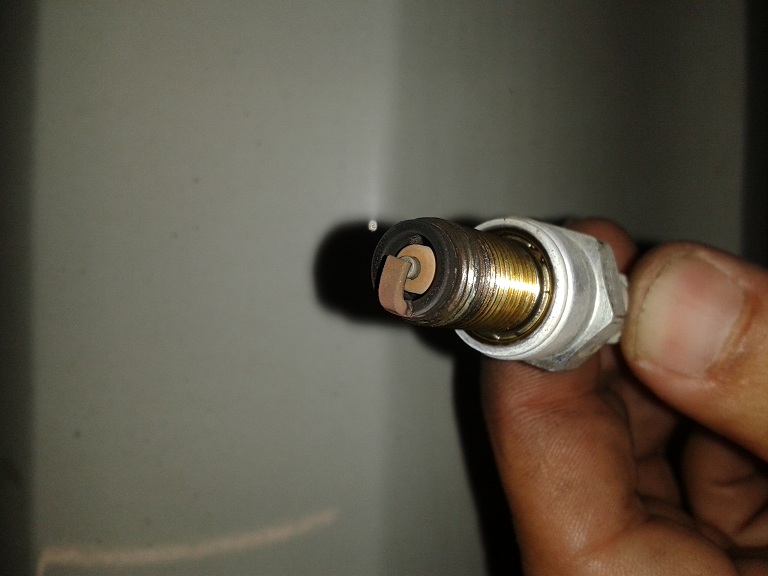

Bonsoir les gars,
Le Raptor faisant petit à petit son nid dans sa transformation, je viens de lui faire l'entretien et je souhaiterai avoir votre avis sur la couleur de la bougie. Pour moi, elle me semble bonne mais les avis d'expert sont les bienvenus. ;-)
MessagePosté le: Jeu 4 Sep - 21:03 (2014)    Sujet du message: [ RAPTOR 700] Projet Superquader by Pulko Répondre en citant
A vrai dire on voit pas la partis qui es interesante s est l'électrode  qui compte
MessagePosté le: Jeu 4 Sep - 21:05 (2014)    Sujet du message: [ RAPTOR 700] Projet Superquader by Pulko Répondre en citant
 et pour mieux voir c'est apres un bon roulage et de suite regarder !! la a la l'air seche de chez seche !

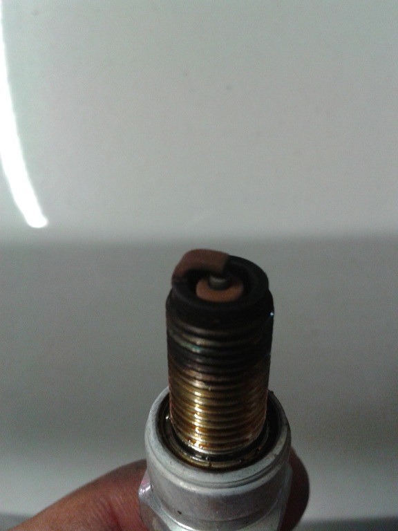

MessagePosté le: Jeu 4 Sep - 21:06 (2014)    Sujet du message: [ RAPTOR 700] Projet Superquader by Pulko Répondre en citant
Voici une autre photo sous un autre angle mais on ne voit pas très bien l'électrode. Ce que je peux dire par contre, c'est qu'elle est de la même couleur et absolument pas mangé.
MessagePosté le: Jeu 4 Sep - 21:10 (2014)    Sujet du message: [ RAPTOR 700] Projet Superquader by Pulko Répondre en citant
Oui si tu veux le fair dans les conditions optimale se qui es casi impossible sur nos quad faut rester pendant 10 seconde a fond couper le moteur au coupe circuit et la regarder la couleur de ta bougie sinon au ralentit elle devrait être noir
pulkocitruzz
Inscrit le: 08 Juin 2014
Messages: 111
Date de naissance: 07/10/1976
prénom: Jérôme
votre revendeur: Aucun
MessagePosté le: Jeu 4 Sep - 21:12 (2014)    Sujet du message: [ RAPTOR 700] Projet Superquader by Pulko Répondre en citant
J'ai pas tout suivi... Pourquoi le couper au coupe circuit?
