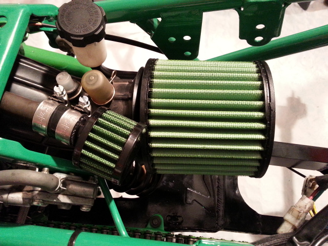

Voici les quelques modif que j'ai faite ces 2 jours si , j'ai virer la boite a air mais pas encore changer le gros filtre , guidon , bougie double électrode , poignée de gaz , new poignée forcement , j ai recouvert tout ce qui était cosses raccord électrique tout devrais etre bien étanche et la meilleur chose je me suis laisser t'enter par la découpe des ailes Waaaaw le changement radical j 'adore Merci a vous

 Nickel la coupe , mieux comme ca !! lui manque juste encore des cale a l'avat pour le rendre plus large !!
Tes impression au niveau de la bougie ? du changement au demarrage ou autre ? et si tu a la ref je prend !! thanks

Pour la bougie c'est une ngk cr8ek double électrode ,par contre je ne saurais pas te dire si changement car je ne l 'ai pas encore essayer sur la route , par contre il ma l'aire de mieux démarrer , je vais dire que je ne l'ai pas vraiment encore rouler avec je vais chercher ma plaque demain
Par contre j 'ai virer la boite a air et j'ai vu que tu avais 2 filtres un gros ok je me doute ou il ce met par contre l'autre si j 'ai bien vu tu as retirer la durite qui prend ou qui donne de l 'air sur le gros tube du gros filtre et tu la bouchonné ces bien sa ou c'est sur une autre durit que tu la mi ?

ah ca ressemble a un tetard comme ca !!!!! bon taf,propre.............pour le petit filtre, c'est juste un reniflard que steph a placé. Si boite a air virée, nouveau gicleur obligatoire. Pour ton liquide de frein, refais simplement ton niveau, normalement pas besoin de purger, si ca freine correctement !!!!

 Oui c'est juste un mimi filtre que j'ai brancher sur ce tuyau !! a la base il est raccorder a l'admission !

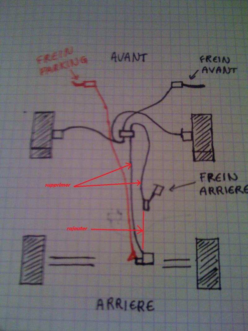

Pour ton system de freinage , refait le niveau comme mitch a dit et tu vera bien , sinon fait comme nous du decouple ton freinage car la d'origine c'est de la vrai merde !! la modif est tres simple si j'amais ca t'interesse,et ca coute le prix d'une vis !!

 Oui vu que en virant la boite a air ca va lui etre possible d'aspirer mieux l'air donc un petit plus dans l'arriver d'essence ne lui fera pas trop de mal non plus !! melange air/essence tres important pour pas avoir le quad entrain de brouté !!

Pour le découplage j'ai vu sur le forum comment on faisait sa a pas l'air difficile juste bouchonner les deux petit trous si j ai bien vu

 normalement tu doit monter en 162.5 pour le gicleur et plus si besoin !!
voila un peu dessin pour simplifier la chose !!
Pour les trous a boucher , il faut de la vis en 10x125 et pour la durite a rajouter tu prend une que tu a supprimer certe un peu longue mais ca le fait sinon tu te fait faire une durite arriere sur mesure qui va de l'etrier AR au maitre cylindre !! c'est 30 e une durite avia sur mesure si jamais j'ai un bon lien pour les durite !!
