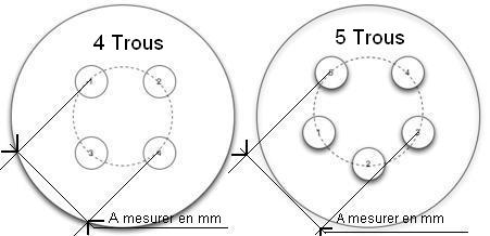

Voila un shema pour les personnes qui sont dans mon cas!
Eagle Motorsport 250
MessagePosté le: Mer 13 Aoû - 21:46 (2014)    Sujet du message: jantes sur eagle motorsport 250 Répondre en citant
 Oui il est déjà sur le fofo ce dessin !!  regarde trocdunet , il ont du stock !!

MessagePosté le: Jeu 14 Aoû - 11:57 (2014)    Sujet du message: jantes sur eagle motorsport 250 Répondre en citant
play boy
C normal que je trouve une dimension de :
     - au deux extremité du boulont 13
     - au milieu de deux boulont 11.5
Si quelqu'un peux me renseigner!!!!
MessagePosté le: Jeu 14 Aoû - 13:16 (2014)    Sujet du message: jantes sur eagle motorsport 250 Répondre en citant
 2eme mesure à prendre en compte.
C'est donc du 4x115
