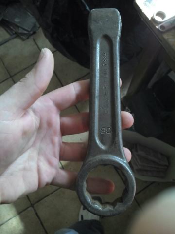

Ok niquel sinon tu as monter ton kit pignon chaine toi meme ? Faut une debouloneuse obliger pour enlever le pignon de boîte ?
MessagePosté le: Mar 16 Sep - 14:04 (2014)    Sujet du message: Besoins d'aide kit echappement boîte à air et efi chez tqsatv Répondre en citant
il faut replier les pattes de la rondelle pour deserrer l'ecrou a l'aide d'un burin plat. ensuite les replier au remontage du pignon neuf, c'est tout
c'est pas évident mets du degripent ou le top une boulonneuse et douille
j'ai recup une clef au boulot :
j'ai oublié mets une vitesse et le freinde parking, sinon l'axe tourne
et si tu veux changer ta chaine et ta couronne :
pour changer la couronne tu démontes ta roue ( de préférence la gauche lol ) tu démontes les 4 vis qui tiennent la couronne ( clé de 14 et clé Allen) et elle sort toute seule. moi j'ai dû démonter l'élargisseur mais ça s'arrête là, la couronne passe facile autour de l'étoile de roue. un conseil quand tu remontes ta couronne met du frein filet sur tes vis ( moi perso je les ai changés et j'ai mis du frein filet)..

MessagePosté le: Mar 16 Sep - 18:01 (2014)    Sujet du message: Besoins d'aide kit echappement boîte à air et efi chez tqsatv Répondre en citant
a refaire je prendrais une rouge couleur du quad, et une avec maillon, la mienne été une chaine fermé...
Ok merci pour les explications je vais le faire à la bouloneuse, si je met un pignon de 16 j'aimerais changer la chaîne et mettre une rouge à la place mais je trouve pas sauf au USA ta pas une adresse? Tu dis que tu as une chaîne renforcée tu veux dire quoi par la? No Oring?
