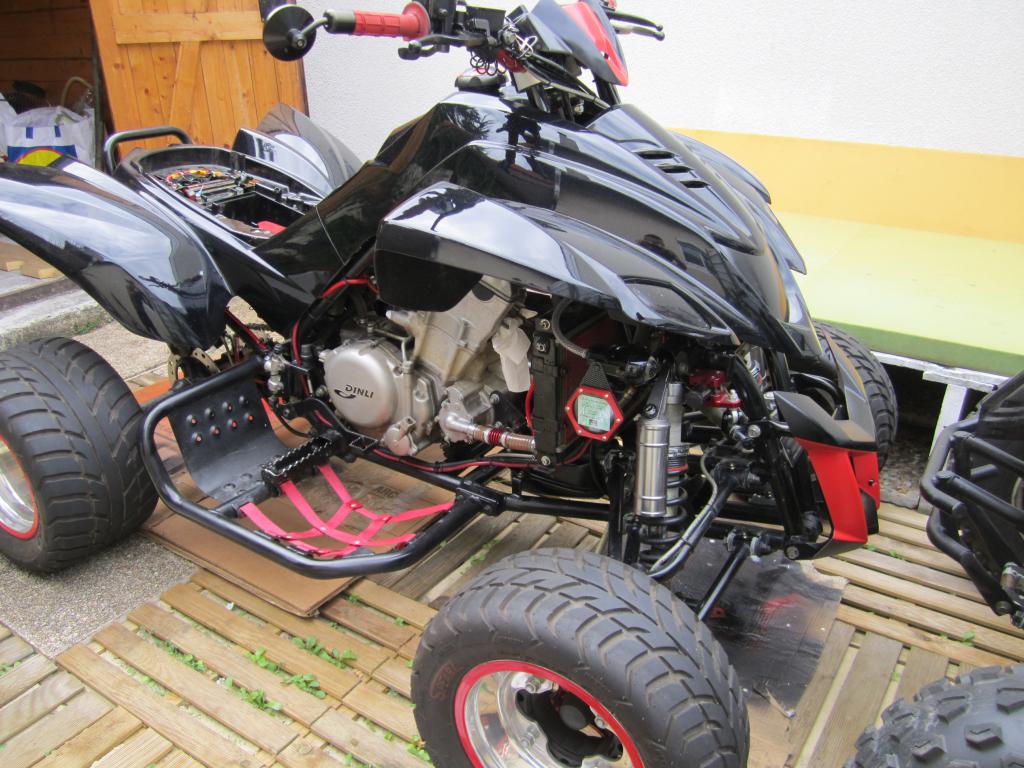

aujourd hui je me suis attelea a la separation de mes freins sur mon quad
la machine :
allez c est parti :

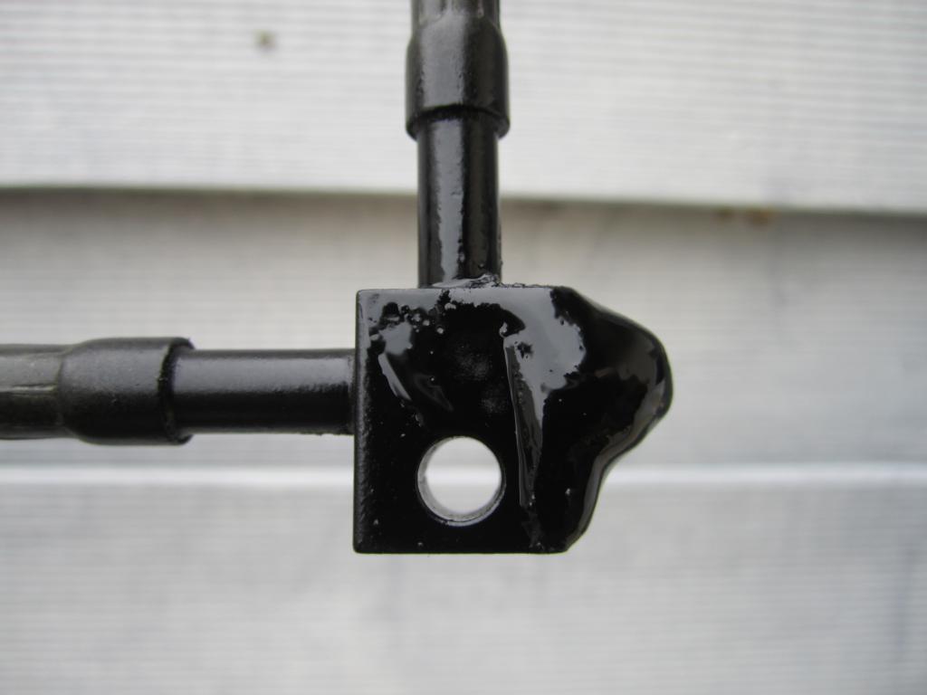

sur le maitre cylindre avant
on retire la vis banjo qui maintient la durite de frein qui part vers l arriere du quad , donc celle en bas a gauche

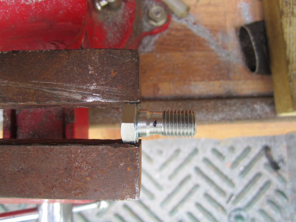

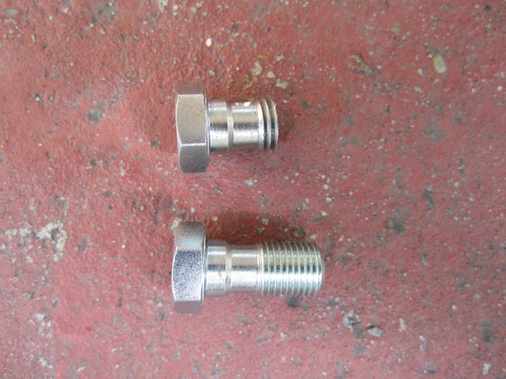

ensuite on prendre la vis banjo simple  qu on va decouper  car elle est trop grande pour assurer l etancheite du maitre cylindre une fois la durite enlevee ..
avant
apres
d origine la vis faisait 2.5 cm
apres decoupe elle fait 1.7 cm

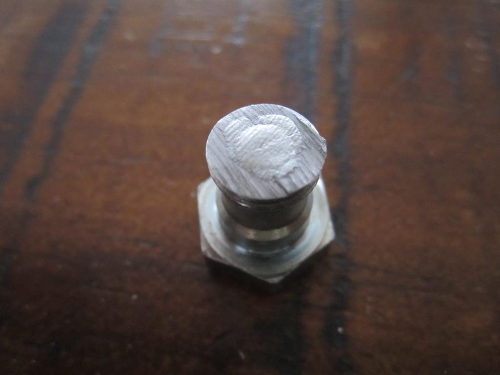

ensuite j ai bouche la vis avec de la patte bicomposant et bien attendre que ca seiche
j ai recupere les deux joints qui ete sur la vis banjo d origine et je l es ai utilise sur  la nouvelle vis decoupee et on remonte en bas a gauche sur le maitre cylindre  et on serre

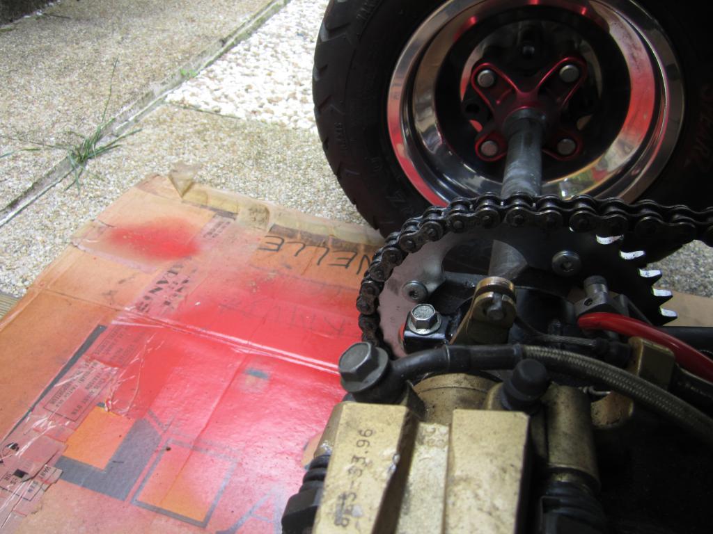

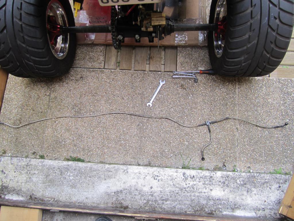

pour l arriere :

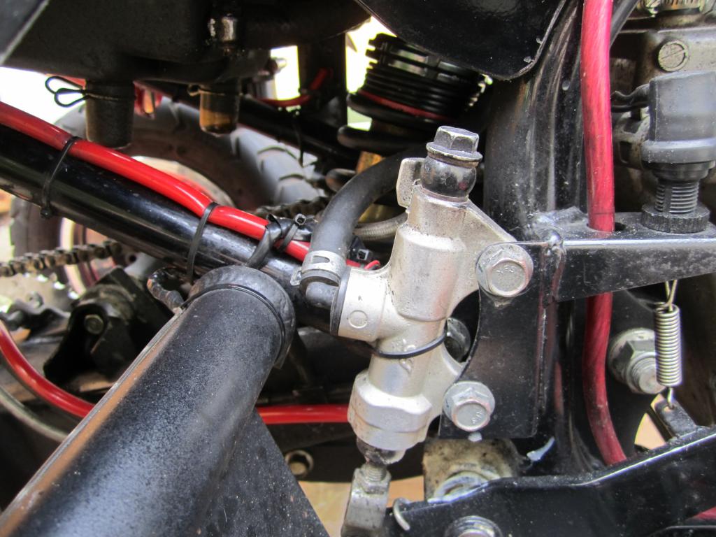

on doit retirer la durite de frein qui va vers l arriere et ensuite on devisse la vis banjo du maitre cylindre arriere
puis  on enleve le T
on retire la vis banjo de l etrier arriere

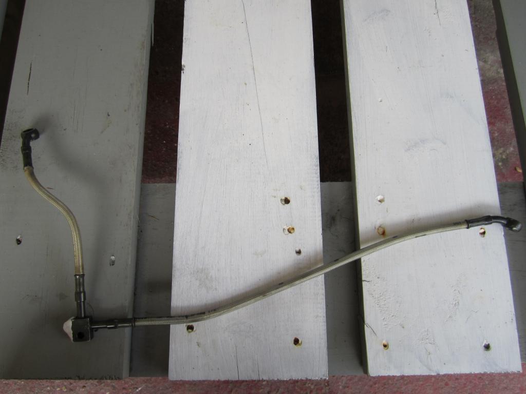

voila une fois demonte on obtiens cela :

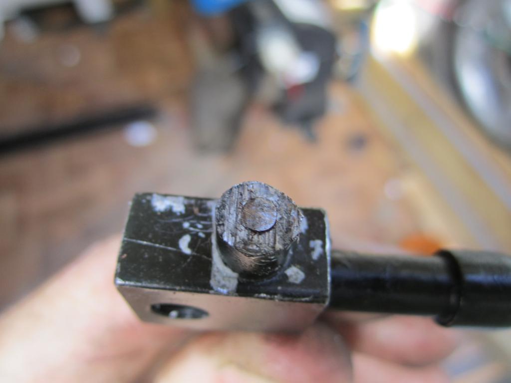

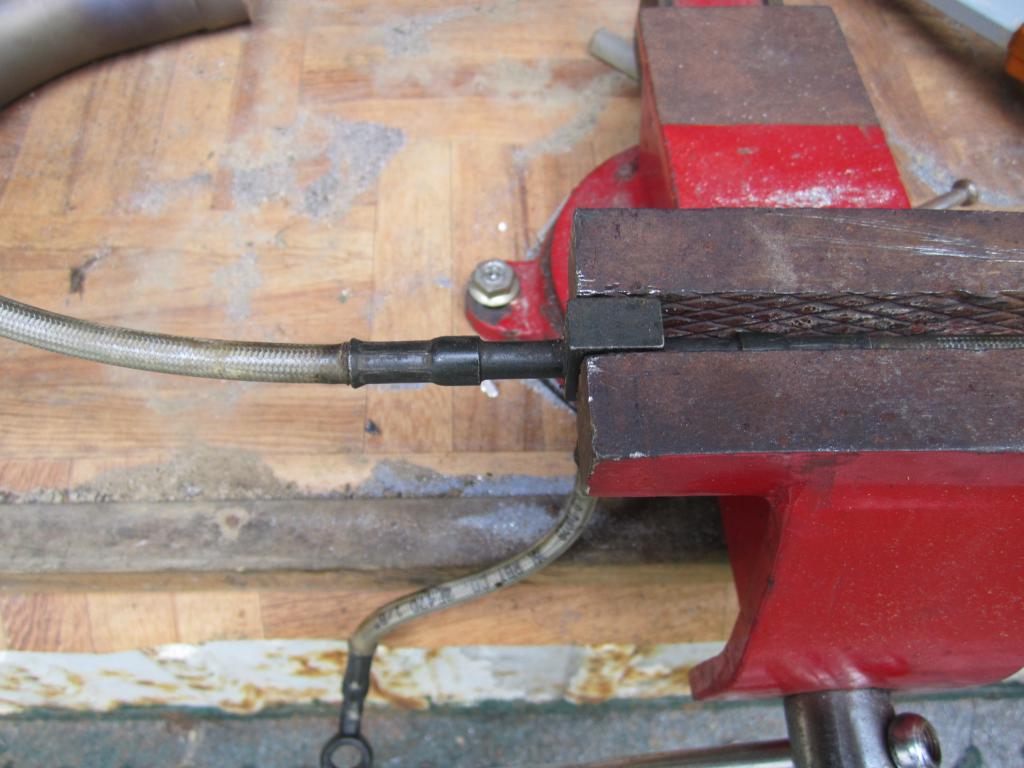

on decoupe au niveau du raccord en T  , la durite la plus longue (celle qui vient de l avant )
on laisse une petite partie pour effectuer le bouchage de celle ci

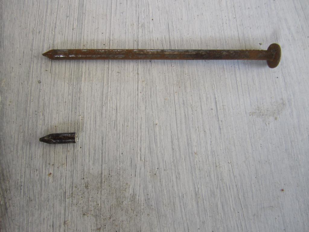

ensuite on prend le clou et on decoupe la pointe pour pouvoir boucher la partie du raccord en T qu on vient de decouper
et voila une fois obstrue  avec un marteau
puis de retour j ai mit de la bi composante et de la peinture noire par dessus
voila ce qu on abtiens une fois la grande durite coupe

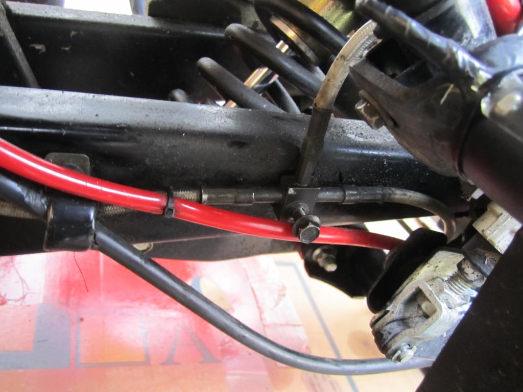

voila on a plus qu a tout remonter ..... durite sur etrier arriere et la petite durite qui sort du raccord en T sur le maitre cylindre
une effectue la purge du circuit de frein arriere ...on verifie bien qu il n y a pas de fuite au niveau du raccord en T

Attention qd même à une éventuelle réaction entre le liquide de frein (très mordant) et le clou rouillé ou le bi composant... Ce serait bête d'avoir du bi-compo qui se barre avec le temps pour aller se nicher dans le maître-cylindre ou d'avoir un dépôt de rouille aussi dans le maître-cylindre qui empêcherait les coupelles de fonctionner correctement. ;-)

remarque pertinente concernant le liquide de frein et le clou
le dot 4 absorde l humidite  et donc peut faire rouiller le clou !!! arfff si je m etais renseigne avant de faire la manip!!
bref .... demain je vais redemonter et virer le clou et remplacer par quelque chose d autre ... un morceau d alu ou autre
pour la bi composante ... tu me mets le doute j4
donc on va mettre en stand bye ce tuto et demain je reviens avec des solutions plus secures:) ca va me couter cher en liquide de frein a force cette histoire
merci pour ces remarques contructives Pulko

je viens de tout demonter  a l instant (vive les vacances !!)  et j ai retire le morceau de clous  et remplace par un bout de cuivre avec un diametre un chouilla plus grand  que j ai rentre en force avec un tit marteau ... donc pour l arriere c est ok !
pour la vis banjo avant ,il m en restait une autre  .... donc redecoupage et la place de bi composante .. j ai aussi enfonce un morceaux de cuivre avec un diametre plus gros , en forcant delicatement avec un marteau
voila soucis réglé !
mais tu as raison Pulko  , faire un filet  et ensuite mettre une vis est la solution la plus sure et la plus propre

oui bi composante a eviter ... quand j ai redemonte hier soir , la vis banjo que j avais bouche , la bi composante  etait ramolie
donc il faut boucher avec autre chose ....moi j ai bouche avec du cuivre
