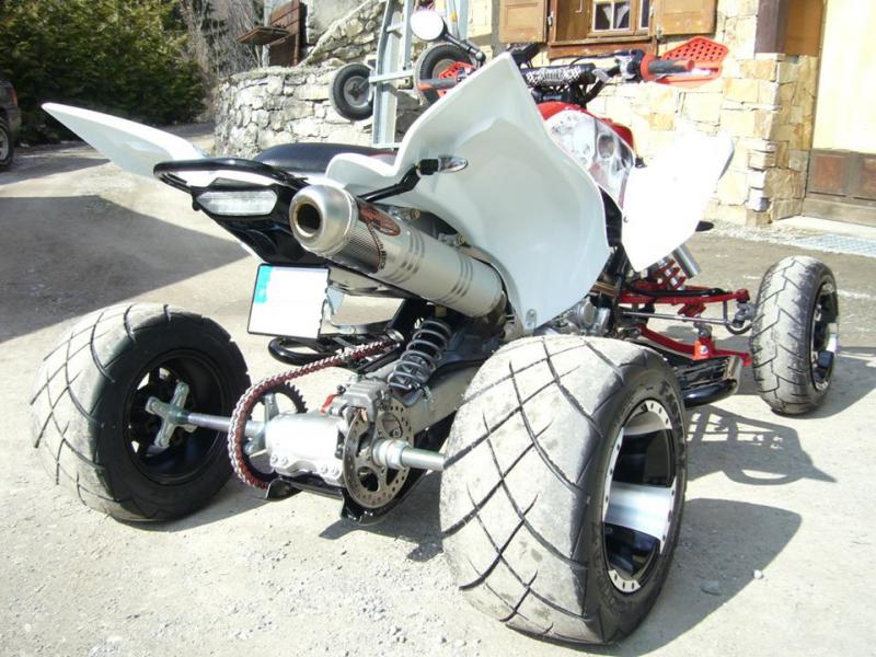

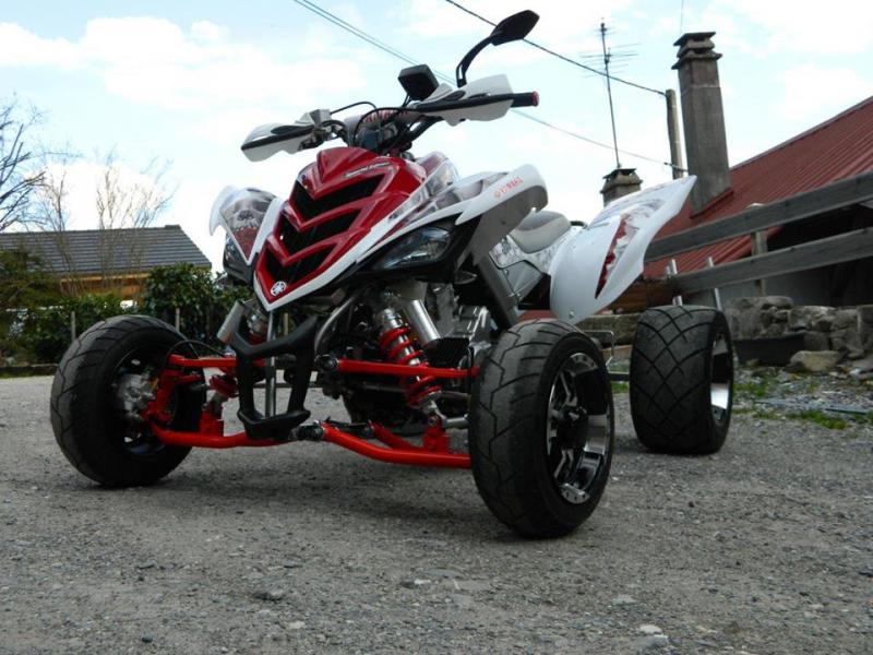

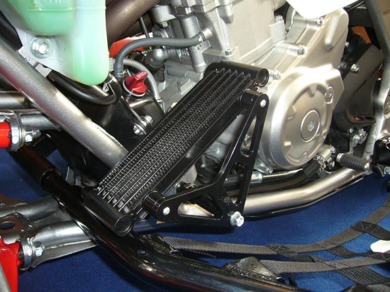

salut a tous
alors 734 ,raptor,schiffter pingel,'('sequentielle)
frein berringer avec repartiteur
radiateur d huile suplementaire
stykers tete de mort
jantes SS,pneu artrax
pignon arriere plus petit,et chaine renforcer
rabaisser un max(de trop aa8 ,)
pas facile de faire les reglage de la chasse et du carrossage,car j ai juste les elargisseurs de voie ,avant arriere,
alors je voudrais savoir si sur route defoncer ,vous galèrer autant que moi,limite dangereux ,sauf sur route que je connais bien
donc si vous avez des bon conseils de connaisseur,je suis preneur
merci

salut kisdor57
enfait il est rabaisser avant arriere,les amortisseur aux début ,c etait 2 amortisseur de yamaha r6,je les ais changé contre ceux d origine,car bcp trop dur,et on a passer les fixations sous les triangles,je suis a 5 cm du sol,
des que je sais mettre les photo je vous montre la bète
sinon j investi dans des "houser"reglable ,plus amorto emc ou elka,et par la meme occasion un train arrière plus large
