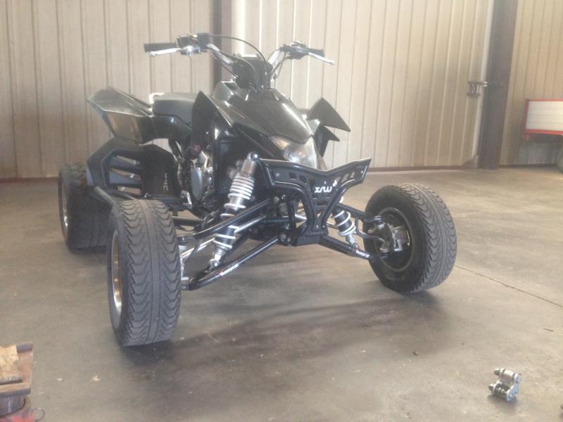

Bonjour à tous,
Suite à ma petite présentation, je vous présente mon joujou (depuis une semaine... Et rouler 2 km environ)
450 LTR DE FIN 2009, pas d'info de temps ou de km, pas de compteur car utilise en cross par l'ancien proprio.
Petit démontage pour Check up, quelques surprises mais rien de grave....
Je suis à la recherche de conseil pour en faire un bon superquader pour un budget raisonnable...
Il est déjà equipé dans kit de rabaissement durable, mais... Il est pas assez bas !!!
Peut on cumuler kit de rabaissement haut et bas ?
Sinon si quelques avait un kit ressort court à vendre d'occasion ?
Autrement que pensez vous de cet machine, expérience, astuce, a ne pas faire, etc seraient les bienvenus
Autant profiter de l'expérience des gens du forum.
Bien cordialement et merci par avance pour vos réponses.
J'essaye de mettre des photos.

Bonsoir à tous, je retenté des photos plus grande, il est tous démonté dans mon garage, lorsque j'aurai un peu plus avancé, je remettrai quelques photos....

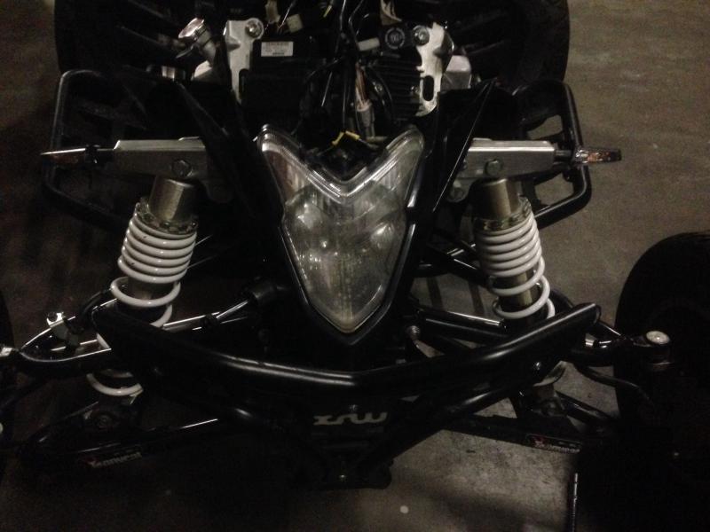

Je pense que si tu veux bien le rabaisser, l'idéal serait de changer les amortos pour des plus courts + un train avant plus large.
Sur le miens je suis avec des EMC avec ressorts courts (av et ar) et des triangles AJM et j'arrive à un 10aine de cms du sol.
Par contre ça fait un peu mal niveau budget...

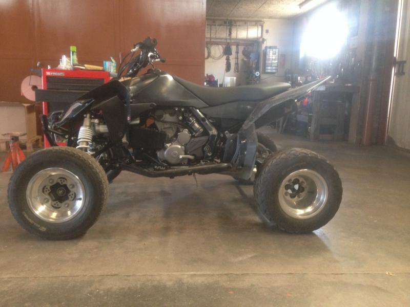

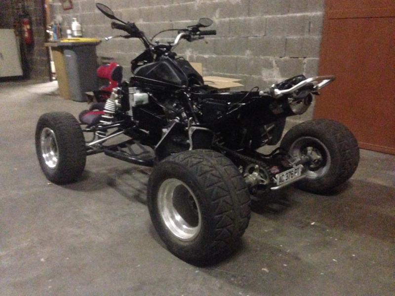

Salut à tous,
Bon ben sa bricole, petite révision car j'aimerai quand même rouler un peu avec....
Je ferai une super grosse révision plus tard (je suis un peu maniacodépressif comme gars).
Quelques photos pour voir
Alors, vidange complète cause fuite au bouchon de la bâche à huile et surprise... Foiré... Alors retaraudage. Ça a l'air ok
Ensuite, changement bague colone de direction, il y avait un peu de jeux....
Changement roulement aiguille de la biellette de rabaissement, HS lors du démontage... Remontage des nerfs bar, vis pas adapté, ça bougeait dans tous les sens...
Reste amortisseur de direction et clignotants.... Après je roule avec.
Peinture et finition plus tard.

Par contre arrive t on a régler les amortisseurs d'origine bien plus dur, ou faut il obligatoirement les changer ??

Oui tu as raison faut en profiter pendant que le soleil et la , tu peux durcir tes amortisseurs en les compressentles ressort

Je croyais à tort peu être que le réglage des ressorts n'influancais que la hauteur du châssis comme sur les voitures...
Je pensais juste jouer sur compressions / détente ??
Messages: 16 869
MessagePosté le: Dim 5 Oct - 09:18 (2014)    Sujet du message: [450 LTR] street by Angelo_69 Répondre en citant
Tu peux aussi met si tu veux beaucoup durcir tes amortisseur tu auras pas le choix

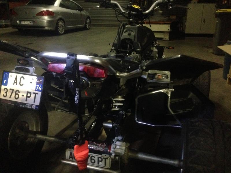

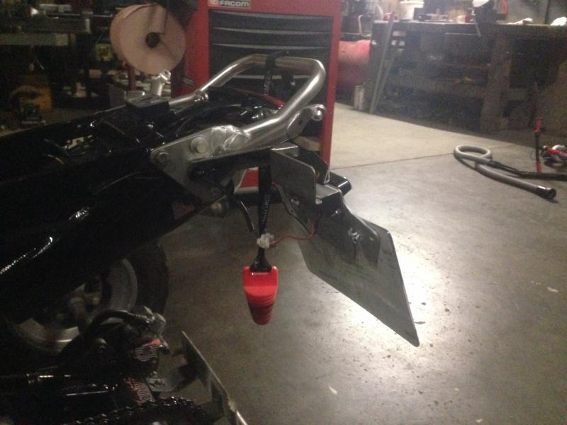

Salut à tous,
Des nouvelles du front...
Alors dans l'ordre, fabrication et pose de support pour les clignes avant et arrière et un support de plaques (n'ayant pas encore d'expérience de rout, j'ai fait une protection autour de ceux de derrière pour éviter que les projections de cailloux me les pètes, on verra si c'est efficace)
Je mets des photos pour ceux que ça intéressé et qui comme moi au départ n'ont pas d'idée....
J'ai aussi ressuivi le faisceau et nettoyé toutes les cosses....
Montage de l'amortisseur de direction que m'avais donné l'ancien proprio avec le quad.
Si ça roule demain il est tous remonté 1ère phase...
Je suis à la recherche de ressort court pour le LTR et l'avis de ceux qui en ont mis (positif comme négatif d'ailleurs)....
Allez quelques photos
