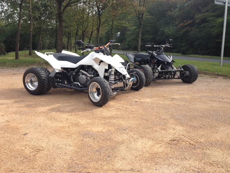

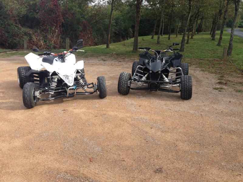

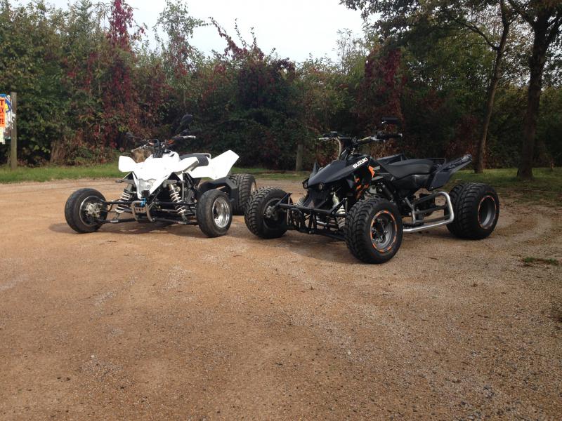

Salut à tous,
Roulez un peu dimanche avec un collègue à côté de chez moi (il attaque bien le cochon...) super sympa en tous cas, ça fait du bien de rouler avec un autre quad...
MessagePosté le: Jeu 20 Oct - 11:59 (2016)    Sujet du message: [450 LTR] street by Angelo_69 Répondre en citant
  jolie photo avec deux beau quad !
