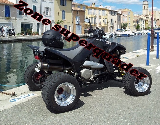

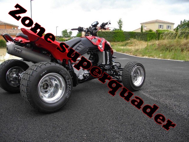

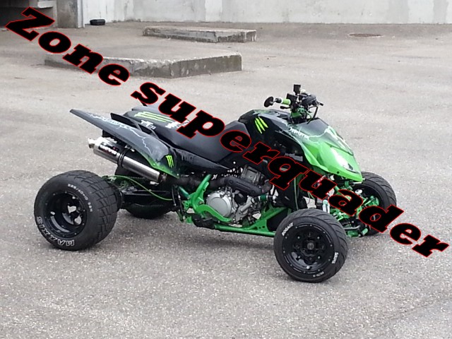

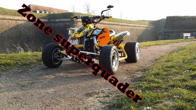

Règle 1 :bien mesuré la hauteur du quad a l'avant et a l'arrière du chassis on appel sa l'assiète du quad qui faut respecté par la suite faut aussi conserver la largeur du train avant plus large que l arriere

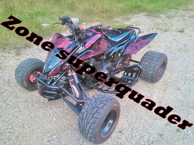

Règle 2 :changement des pneus par des pneus routes attention les hauteurs de pneux route sont beaucoup plus petit que les pneus cross,donc il est parfois necessaire de ralonger la transmition soit en augmentent le pignon ou diminuant la couronne
il existe plusieurs monte de pneu , on peux mettre des pneus scoots avec deux tailles 130/70/10 ou 130/90/10
après on passe sur des pneus a profile plat donc la on part sur une taille 195/50/10 avec différente monte de jante
jante 10/5
jante 10/8
maintenant on passe au pneu arrière en 225/45/10 avec pareille différente monte de jante
jante 10/8
jante 10/10
jante 10/12
ATTENTION A CERTAINE MARQUE DE PNEUMATIQUE comme innova qui sont assez dangereux sur nos quads privilégiez la marque Maxxis goolqpeed

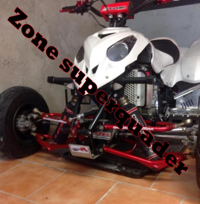

Règle 3 :ensuite on passe au rabaissement du quad donc en respectant la hauteur de l'assiète du quad,
donc la aussi il existe plusieurs méthode de rabaissement

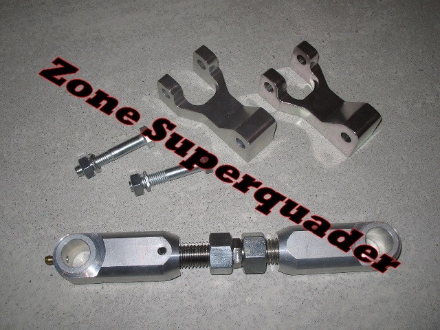

le rabaissement avec des cales de rabaissement

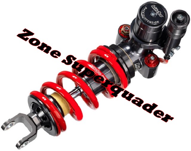

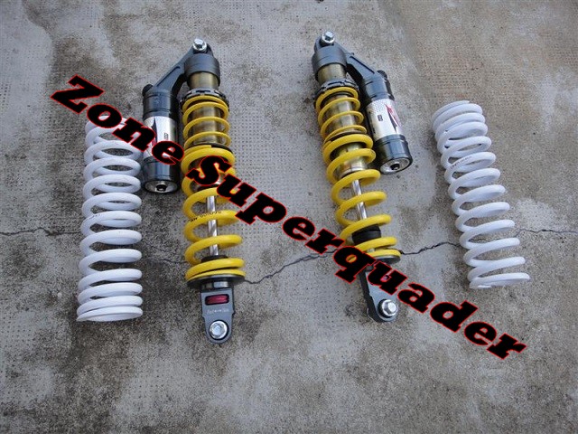

avec des amortisseurs de moto

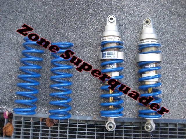

avec des ressort court
amortisseur pour quad type EMC

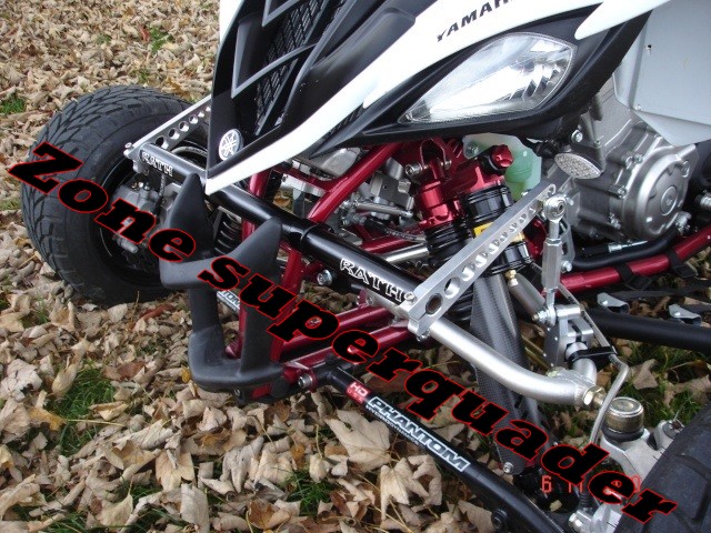

amortisseur de direction
barre stabilisatrice

D'ailleurs si quelqu'un a tester les ressorts courts et les kits de rabaissement c'est quoi le mieux entre les 2 ?
J'ai longtemps hésité avant de prendre les ressorts KW et je trouve ça un peu raide à l'avant.Les kits de rabaissement doivent peut être laisser un peu plus de souplesse ?
MessagePosté le: Dim 5 Oct - 19:51 (2014)    Sujet du message: (Tuto) préparé son quad en superquader Répondre en citant
moi pour l'instant je suis en cales rabaissé, mais il ic c'est que ca rabaisse pas assez....pfff
c'est sur que c'est confortable, c'est pas raide du tout, ta de la marge...
c'est pour ca que je passe au ressort cour...
d'ailleur je me demande si on peut laisser les cales avec les ressorts cour ? je suis un ouf

Les cales plus les ressorts j ai pas testé mais c'est peut-être les rotules au bout des triangles d'origine qui doivent vite arrivées en buté, à voir.
Messages: 16 869
MessagePosté le: Lun 6 Oct - 09:00 (2014)    Sujet du message: (Tuto) préparé son quad en superquader Répondre en citant
Nette que desrotules en buter s est inconduisible
MessagePosté le: Lun 6 Oct - 11:11 (2014)    Sujet du message: (Tuto) préparé son quad en superquader Répondre en citant
Salut portax, regarde sur mon TuTo tu trouvera un lien pour le réglage optimal de tes amortiseur, avec ressorts kw
Messages: 16 869
MessagePosté le: Lun 6 Oct - 11:14 (2014)    Sujet du message: (Tuto) préparé son quad en superquader Répondre en citant
S est qu il existe une multitude de réglage pour des amortisseurs et une foie que l on a trouver les bon s est le top
