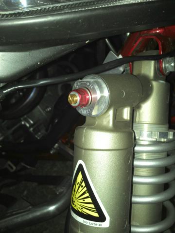

la partie haute :
alors commençons par l'ecrou en rouge sur la photo
il s'agit du réglage de la force d'amortissement à la compression pour un amortissement rapide
il y a aussi des repères d'indication de position pointés dessus
avec une clef plate de 13 il me semble...mdr
tout d'abord tourner à fond vers la droite (vers H) = réglage dur (position complètement serrée)
desserrer de 2 tours à partir de la position complètement serrée = standard
desserrer de 4 tours à partir de la position complètement serrée = souple
mon réglage = 1 tour à partir de la position complètement serrée aa
ensuite la vis en laiton au milieu de cette écrou rouge
il s'agit du réglage de la force d'amortissement à la compression pour un amortissement lent
avec un tournevis...mdr
ensuite le réglage se passe vers la gauche :
16 déclics = souple
10 déclics = standard
1 déclics = dur
mon réglage 6 clics ou déclics,lol j4
voilà j'espère que mon réglage plaira à d'autre, en tout cas il a été adopté et approuvé par énormement de personnes en allemagne aa
si il y a des questions n'hésitez pas, je vais refaire un tuto pour l'amortisseur arrière avec ressort kw

ensuite le ressort kw :
sont règlage idéal est de le compresser de 1,5 cm comme sur la photo :
