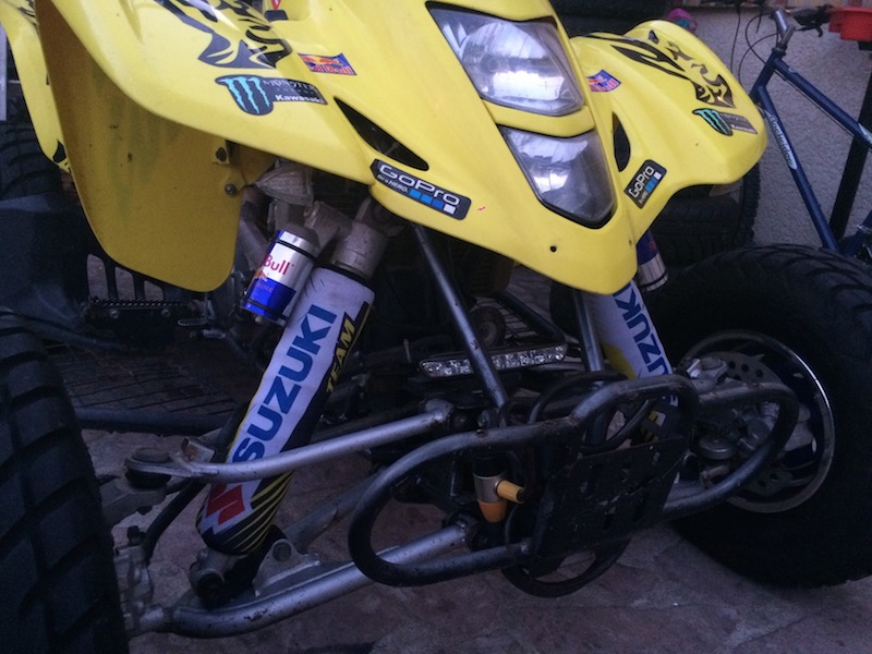

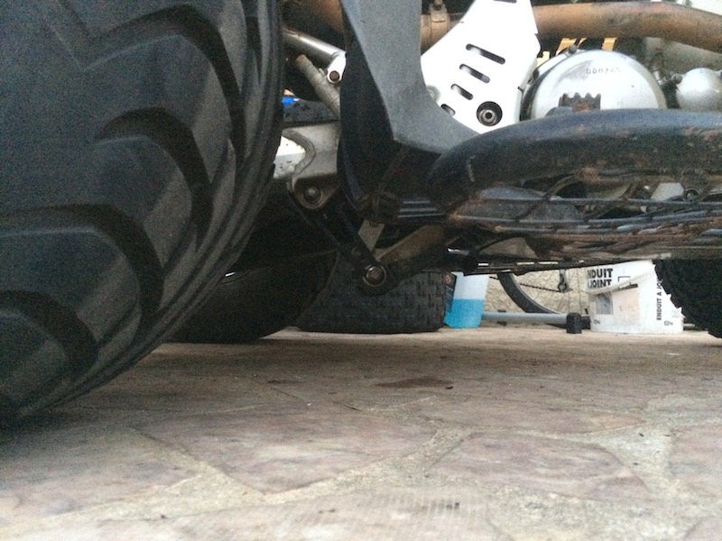

Bonsoir j'ai reçu la biellette ar, et chaussettes amortisseurs chez GTINO ils sont sympas, avec la commande 3 stickers  et un porte cle, par conte avais vous une astuce pour installer la chaussette ar?
MessagePosté le: Lun 13 Oct - 21:33 (2014)    Sujet du message: suzuki ltz 400 Répondre en citant
sa la bien rabaisser cool pi2
