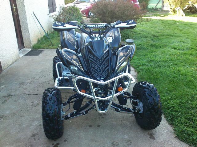

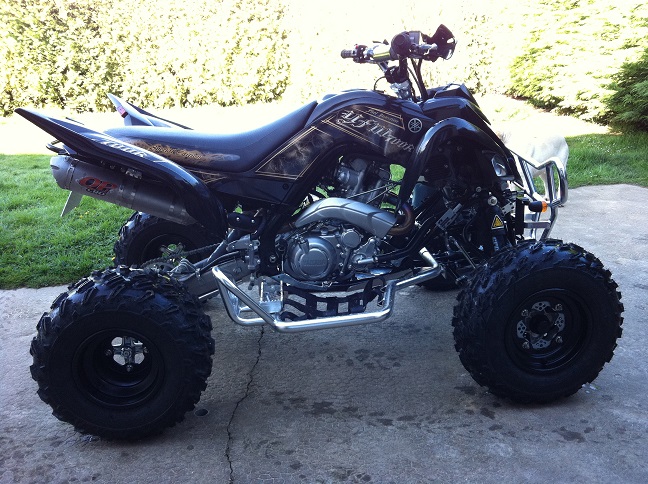

donc on prend les mêmes et on recommence.
David 34 ans passion le quad et la mécanique.
mes véhicules actuels sont une honda civic typer fn2 2007, un mg zr 160 2004,et mon 700 raptor 2012.
pour le moment mon, quad est en mixte route et chemin.
le quad acheter neuf et un petit peu équipe des l'achats.
PROTECTION.
-Protège main UFO.
-Grille de radiateur alu.
-Grille protège cadre avant alu.
-Bumper le 1er un ART XL alu, le 2emes SHARK alu.
-Protège triangle CRD alu 4mm.
-Semelle CRD alu 6mm.
-Sabot CRD alu 6mm.
-Protège cadre alu.
-Nerfs bars CRD alu.
-Grabs bars PROARMOR alu.
-Chaussette d'amortisseur .
ACCESSOIRE et CYCLE.
-Suppression du frein a main.
-Guidon RENTHALE titane avec pontet alu.
-Poignée accélérateur VORTEX.
-Amortisseur de direction 7 clicks.
-Arbre de roue arrière renforcer DURABLUE.
-Biellette arrière alu  DURABLUE.
-Kit rabaissement avant -9cm alu DURABLUE.
-Cale avant 3.5cm.
-Clignotant led av et ar.
MOTEUR.
-Anti-parasite NGK racing rouge.
-Bougie iridium NGK.
-Boite a air modifier.
-Filtre a air 1er BMC système origine, 2emes TWIN AIR suppression du pare étincelle.
-Ligne complète CRD QPII.
-Boitier efi 1er CRD VORTEX 10positions, 2emes POWER COMMANDER V.
TRANSMISSION.
-Pignon au choix 14-15-16.
-Couronne au choix 36-38.
pour les futurs modifs
-jante arrière en 10.
-Pneus avants et arrière route.
-ligne d’échappement yoshimura.
-aac stage 1 ou 2.
-amortisseur de r1 pour l'avant.
- et on verra après

 Belle machine
MessagePosté le: Jeu 13 Nov - 19:56 (2014)    Sujet du message: 700 raptor Répondre en citant
oui très belle machine rien a dire, hâte de la voir en mode raz bitume, avec de belle jantes
par contre tu parle d'amortisseur de r1 a l'avant, je te dis de suite d'oublié, il sont trop cour, t"es en dessous de l'entraxe minimum et trop raide, tu va roulé en négatif avec tes bras, et tu ne va pas avoir une bonne conduite avec ! c'est pas top
la vaut mieux garder tes amortissurs d'origine et mettre des ressort cours kw, il y a un tuto sur le forum qui explique comment régler les amortisseurs d'origine avec ressorts, c'est top je l'ai fait

Jolie le raptor hâte de voir le evolution
